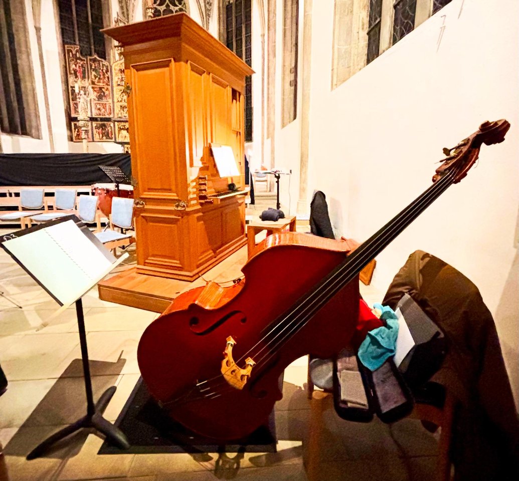

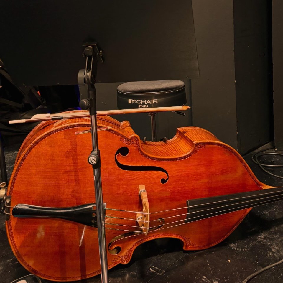

Hallo in die Runde!
Ich bräuchte mal ein wenig Schwarmwissen und eine kleine Saitenberatung.
Der gute @Tillofant hat mir einen schönen Pöllmann von 71 besorgt, tolles Instrument:
Ich bin jetzt schon sehr zufrieden mit dem Instrument, extrem gute Ansprache, super durchschwingend und richtig laut, ein klasse Bass. Klanglich eher auf den dunkleren Seite, typisch Pöllmann in meinen Ohren (wobei ich hier jetzt auch kein Experte für Pöllmänner bin, dafür habe ich nicht davon genug gespielt). Aber dazu kann der gute @Tillofant sicherlich auch noch was sagen.
Bisher hatte ich alte Evahs mittel drauf und einen runter gestimmten Solo-Satz Passione. Letztere haben mir schon ganz gut gefallen, allerdings fehlte mir Brillanz im Ton, so auch bei den Evahs. Ich wünsche mir das der Klang fokussierter und direkter wird, an Strahlkraft in der Höhe gewinnt ohne aber an Fundament zu verlieren. Letzteres wird wohl auch so schnell nicht passieren da der Pöllmann recht bassig und und wuchtig in der Tiefe daher kommt. Bei zwei Orchestermuggen - einmal großes Symphonieorchster in einer 4-Bass-Gruppe und einmal Kammermusik als alleiniger Bassist - kam das Instrument kraftvoll rüber und hat alle gut getragen im Ton.
Nun stellt sich mir die Frage welche Saiten wohl die optimalen sein könnten. Was ich suche:
  • Streichersaite mit sehr guter Bogenansprache, nur Orchsterpizz, kein Jazz nötig, dafür habe ich andere Bässe.
  • Brillanter, fokussierter und definierter Klang auf der helleren Seite.
  • Der Bass verträgt sicherlich etwas mehr Druck und das darf die Saite auch haben, allerdings sollte sie nicht zu dick unter den Fingernsein, das mag ich wiederum nicht so.
Habt ihr Vorschläge, Tipps und Ideen? Meine Tendenz geht vor allem zu einer klassische Stahlsaite, bin mir aber noch völlig unsicher welche es werden soll. Was denkt ihr so?
Viele Grüße Hen
Reaktionen: el_loco, Tillofant und olbass

Moin Hen
Erstmal: Mein Glückwunsch!
Ich wünsche Dir viel Spaß mit dem Instrument.
Nach meiner Erfahrung hilft da nur selbst ausprobieren und fühlen und hören wie sich die Saiten machen.
Bei Ferndiagnosen halte ich mich mit Ratschlägen lieber zurück.
Jedoch habe ich in meinem Fundus noch folgende gebrauchte Saitensätze zum probieren:
D´ADDARIO Kaplan Basssaiten Satz Orchester in Light
Pirastro Passione
Thomasik-Infeld BELCANTO in Medium
Viel Erfolg
Reaktionen: Tillofant, LaFaro und Hen

Vielen Dank für das Angebot, ggf. komme ich darauf zurück! Klar muss man selbst probieren und der kommende Satz muss auch nicht der endgültige sein aber bevor ich zum Bassbauer gehe und dem Bass ein richtig geiles Setup gönne wollte ich auch einen neuen Satz nehmen für den er eingerichtet werden kann.
Grüße Hen
Reaktionen: fox32
Na dann viel Spaß mit dem neuen Schatz..:bier:;-) Ich habe ja gerade selbst erfahren, wie „motivierend“ so ein neues, gutes Instrument sein kann…:P
Ich würde auch als erstes an die Belcantos denken… wenn Du etwas mehr Zug möchtest, würde ich auch auf die „normalen“ Belcantos tippen und nicht wie bei mir den runter gestimmten Solo-Satz nahelegen… allerdings müsste man testen, wie das mit der E-Saite ist, denn das scheint auch nach den Aussagen einiger anderer Bassisten und Bassbauer bei den Belcantos oft ein Schwachpunkt zu sein… ich würde das arco so für meinen Satz nicht sagen, aber das müsste man sicher testen…
Du könntest natürlich auch mal die neuen Basso 26 von Gerold Genssler testen.. dann muss ich das nicht machen…:D:o)
Allerdings dürften die nach meinen bisherigen Erfahrungen mit Sonores-Saiten eher auf der Seite mit niedrigerer Spannung zu finden sein….
Reaktionen: Hen

Ich freue mich dass er in gute Hände gekommen ist! Ich hatte alte Evah weich drauf, da ich ihn eher als Allrounder benutzt habe. Meine Go-To Streichersaite war zuletzt eigentlich auch Belcanto, finde sie immer noch sehr gut, hatte eigentlich auch nie Probleme mit der ESaite. Aber es ist natürlich immer so, dass es sehr viele unterschiedliche Faktoren gibt, die man mit einbeziehen muss. Flexocore deluxe könnten auch einen Versuch wert sein🤔
Reaktionen: fox32
