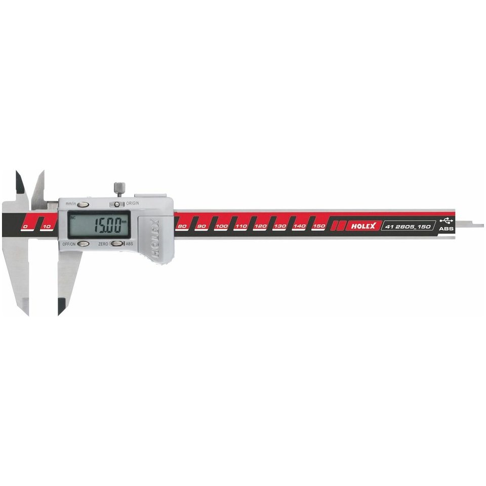

Also ich messe mit einem (qualitativ hochwertigem !) Meßschieber, der auf 5/100mm genau misst.
Für diesen Tröööt hier von Oberkante 19.Bundstäbchen zu Oberkante A-Saite und die Saitendicke (80er A-Saite = 0,08" = 2,03mm) abgezogen. Das ist schon ziemlich genau...
Für mich selbst zur Kontrolle, messe ich immer Oberkante 12.Bundstäbchen zu Oberkante A-Saite. Das sollte bei allen Bässen immer ca 3,5-3,7mm ergeben, sonst hat der Hals gearbeitet (Sommer/Winter )...

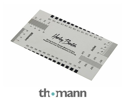

mit was für Werkzeug messt ihr den Abstand zwischen Bund und Saite? Meine Fühlerlehren gehen alle bis 2mm, dann ist Schluss. Hab im Netz auch keine bis 3mm gefunden...

Das Teil kann ganz brauchbar sein.
Reaktionen: Felix1901, Gast75849, Fm2n und 2 andere

  • #95
....damit wir es richtig genau.
