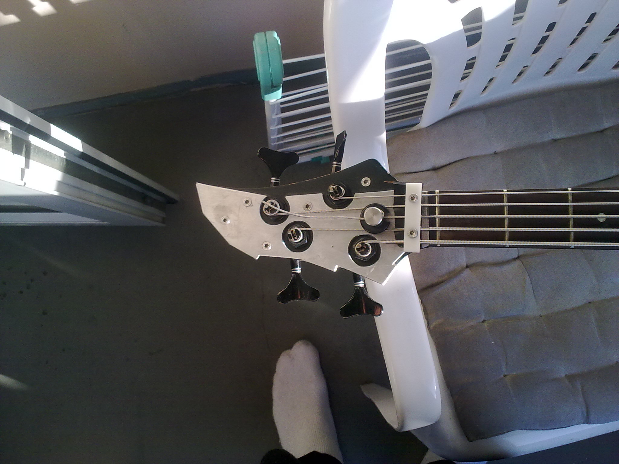

Theoretisch kann man irgend eine Form von Saitenklemmer verwenden, Hauptsache nahe des Sattels. Wenn du also beispielsweise 2 Saitenniederhalter direkt hinterm Sattel anbringst, dann sollte da m.E. nix scheppern, auch wenn die Saiten etwas kleiner sind. Wichtig ist halt, dass die Niederhalter etwas Druck nach unten (zum Hals) auf die Saiten bringen.
Ich habe mal einen 4-Saiter zum 5-Saiter umgebaut, der hat dann einen Nullbund bekommen (das hat damals Matti gemacht), die Saiten habe ich dann durch einen Saitenniederhalter mit Führungsriefen geführt. Da waren die Saiten dann da wo sie sei sollten, und gescheppert hat da nix:
