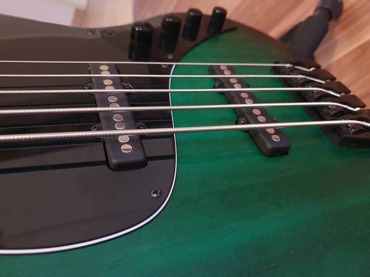

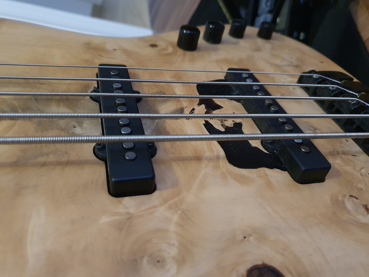

Jep, es ist ein rauschen, wie wenn der Sender nicht auffindbar ist, absolut kein brummen o.ä.
Ich habe mal Bilder von den Pickups/Humbucker gemacht (falls wer anhand der Bilder schon erkennen kann, was es genau ist):
Bei den Bässen handelt es sich um keine Bastel-Bässe. Einzig die Saiten wurden getauscht. Ansonsten ist alles im Originalzustand, die Elektronik wurde von mir weder geöffnet noch modifiziert o.ä. :confused:

Das sind doch Single Coils. https://www.delano.de/jc_4_al/jc_4_al_details.html
Die haben doch schon mal Radio Empfang.:dizzy:
Ich hatte an die mit den dicken Pole-Pieces gedacht, das wären dann die mit weniger Radio Rauschen.
Das Rauschen sollt jedoch weg gehen, wenn Du den Bal Regeler in die Mitten Position drehst.
Zur Sicherheit wäre es super wenn Du da mal einen Bezeichnung sagen könntest, ggf. auf der Rechnung oä...

Beim jüngeren Modell ist die Sandberg-typische Standart-Ausstattung verbaut, heißt, 2-Band EQ und einer Glockenklang-Elektronik (Achtung) - die auf Vorgaben von Sandberg gefertigt ist (hat vermutlich im geringsten mit GLockenklang zu tun, nur das selbe Werk). Die Abnehmer sind keine Delano's, sondern ebenfalls STandartausrüstung aus dem Hause Sandberg (Black-Label-Line).
Beim älteren Modell ist die Sandberg-typische Standart-Ausstattung verbaut, heißt 2-Band EQ und gleiche Elektronik wie bereits oben erwähnt. Hier sind jedoch Delano Abnehmer verbaut.
