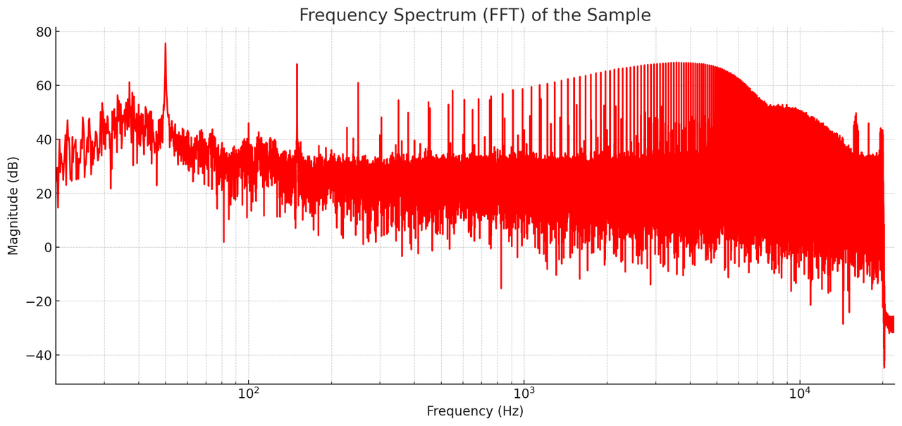

Ich hab tatsächlich das Soundfile von der KI analysieren lassen und sie kam zum folgenden Ergebnis:
Das Frequenzspektrum zeigt typische Charakteristika von elektrischem Störrauschen.
Auffälligkeiten:
  1. Breitbandiges Rauschen: Das Spektrum enthält viele hohe Frequenzen, vor allem im Bereich oberhalb von ca. 1 kHz, was auf ein „Hiss“- oder „Weißes Rauschen“-ähnliches Verhalten hindeutet.
  2. Leichte Peaks: Im unteren Frequenzbereich gibt es kleinere Peaks, die auf mögliche Netzbrummanteile (50 Hz oder Oberwellen) hinweisen könnten, jedoch nicht sehr ausgeprägt.
