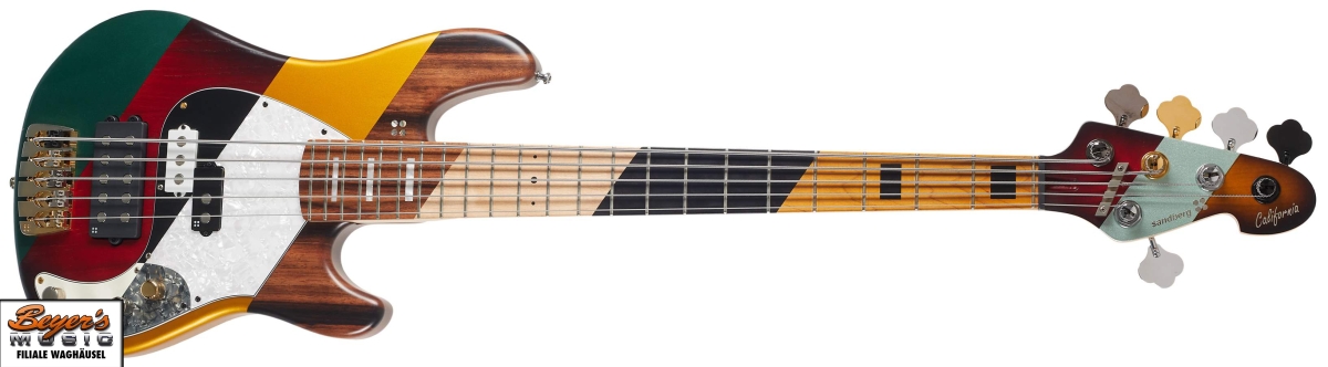

Die Firma Sandberg bietet ja ab und zu Sondermodelle an, die aus verschiedenen Hölzern und Materialen sehr bunt zusammengebastelt werden. Patchwork vom feinsten. Hier mal ein Beispiel-Bild.
Hier sind ja einige Bastel-Profis unterwegs. Hat jemand von euch schon mal sowas in der Art nachgebaut? Für den Anfang gern ein Body aus einem Holz und dann halt mit vier unterschiedlichen Lackierungen. Hals erst mal egal, bunter Body allein wäre schon cool.
Wenn sich da schon mal jemand dran versucht hat, gern mal melden. Mich interessieren vor allem die Übergänge zwischen den einzelnen "Zonen". Bekommt man das ordentlich hin, dass es wirklich klare Kanten sind, aber eben ohne Lücke?

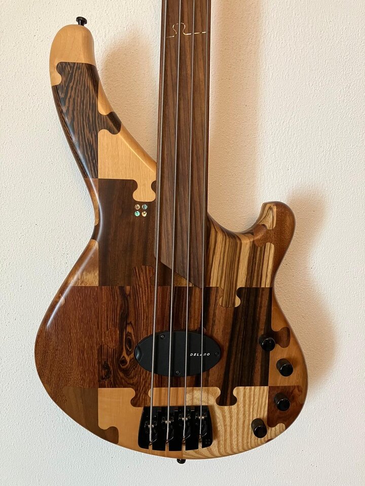

Ich bin User eines Sandberg Puzzele Bass. Hier ein Bild vom Korpus.
Der Bass ist laut Aussage des Vorbesitzers 2013 erworben worden, also ungefähr 12 Jahre alt. Die Übergänge zwischen den Puzzele Teilen sind je nach Holzart mit dem Fingernagel zu bemerken. Das stört nicht weiter, lässt sich aber wahrscheinlich nie vermeiden, weil die Hölzer halt auch unterschiedlich stark arbeiten. Die Sandberger sind ja keine Anfänger und haben ja jede Menge Erfahrung damit. Es wird sich somit auch beim Selbstbau nicht ganz vermeiden lassen.
Ich wünsche Dir viel Erfolg bei deinem Vorhaben.
Gruß Lars
Reaktionen: Jock, DeepThroat, HeGoe und 4 andere
