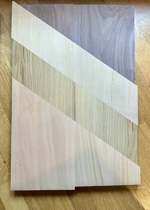

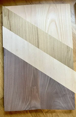

  • #25

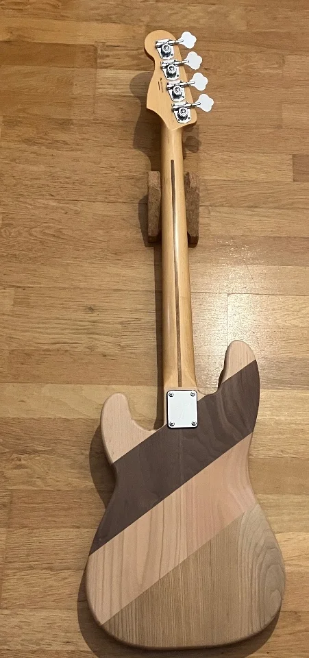

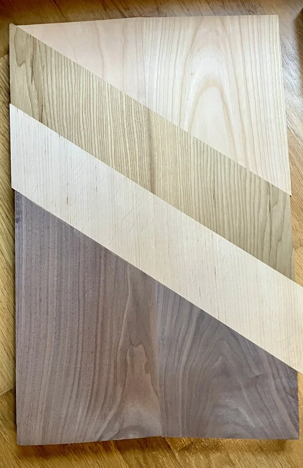

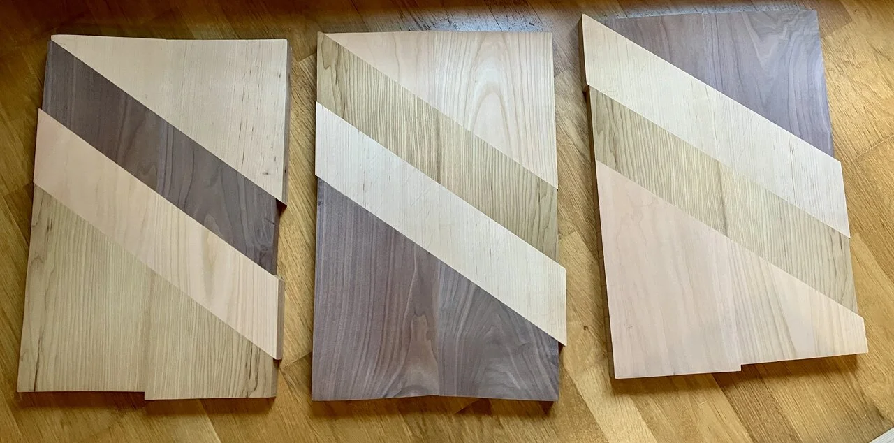

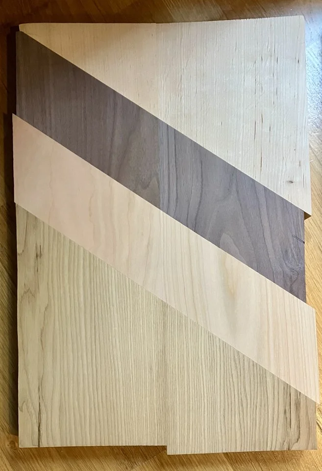

Holzlieferung ist angekommen. Schaut erstmal ganz nett aus.
Reaktionen: daphonque, PickNick, TieftonTom und 2 andere

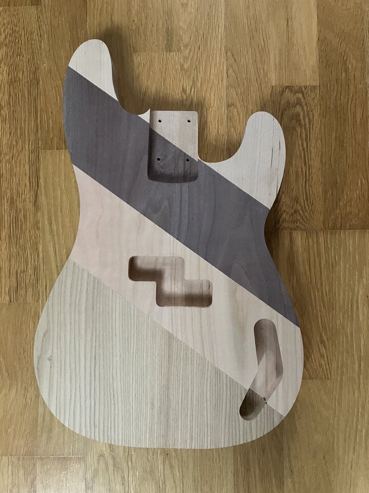

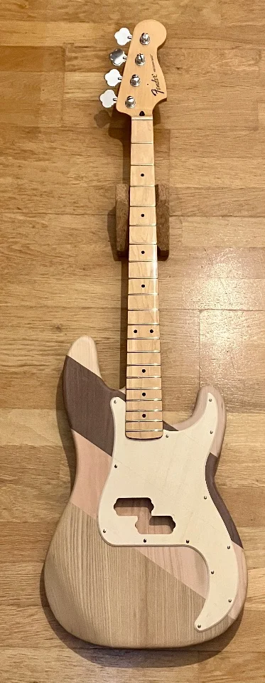

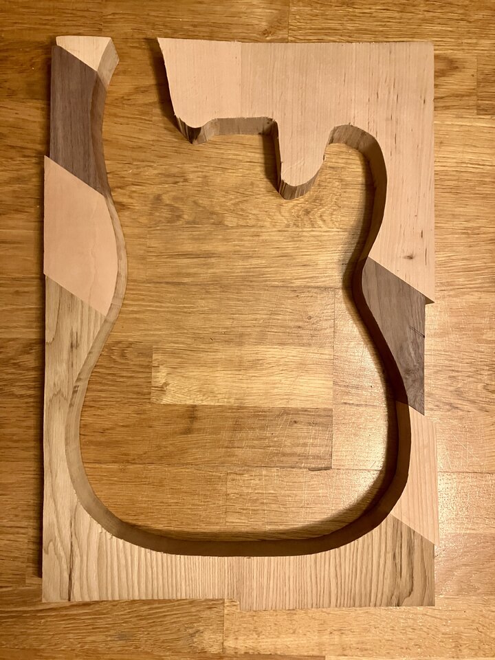

  • #26
Erster Schritt ist gemacht…
Reaktionen: 13ghosts, Bass-Fred, zoid und 5 andere
  • #27
Bei Andreas gibt es einen 51 fertig gefräst. Ist der vierte Teil dieser Puzzle-Reihe.
  • #28

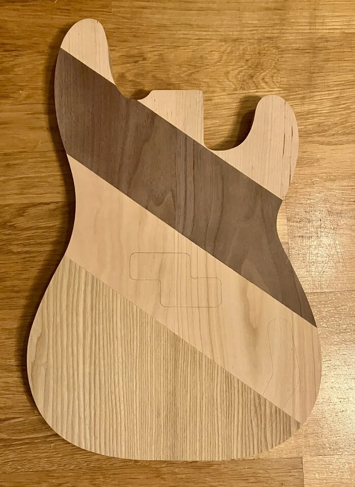

Nächster Schritt ist gemacht. Als Nächstes bekommt der Body ordentliche Konturen
Reaktionen: claudio, Dommbasstisch, Crims0 und 2 andere
  • #29

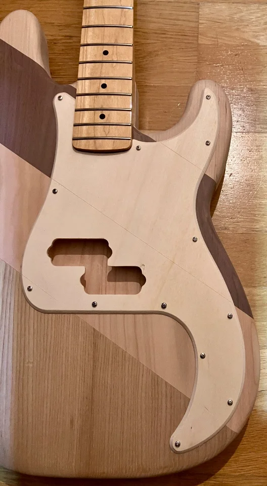

Ordentlich Platz gemacht für den dicken Bauch und die Armablage.
Pickguard will ich in unterschiedlichen Tönen lasieren. Das auch noch zu stückeln ist glaube ich zu aufwändig. Habe die Linien mit einem Messer markiert, hoffe so das ineinanderlaufen der Lasuren zu verhindern.
Reaktionen: claudio, 13ghosts, zoid und 3 andere

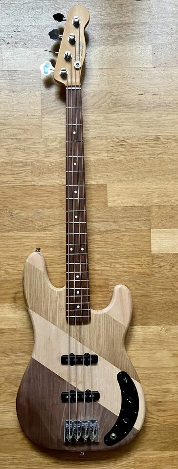

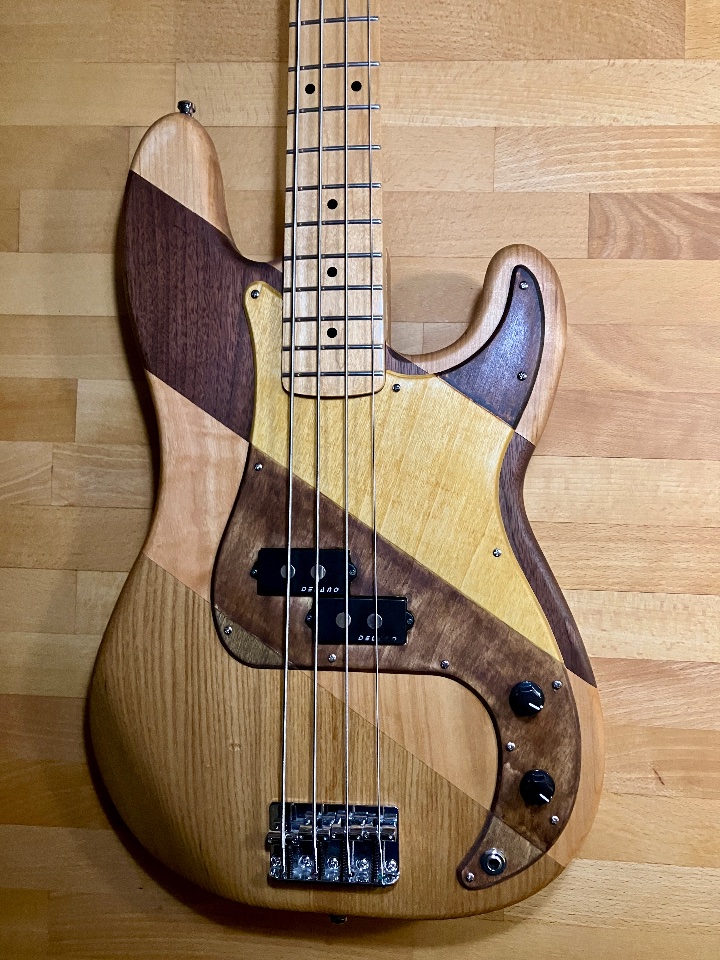

  • #30
Fertig… Potiknöpfe werden noch ausgetauscht, hatte nix anderes mehr in der Schublade.

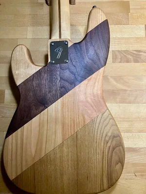

Reaktionen: claudio, Dommbasstisch, Leisenbert und 8 andere

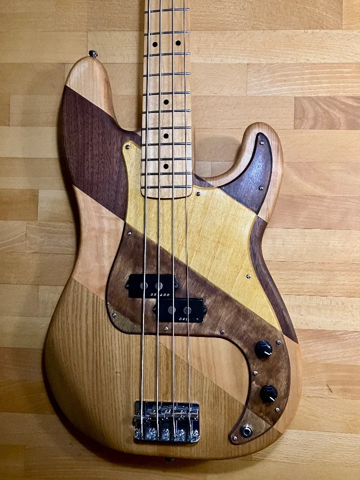

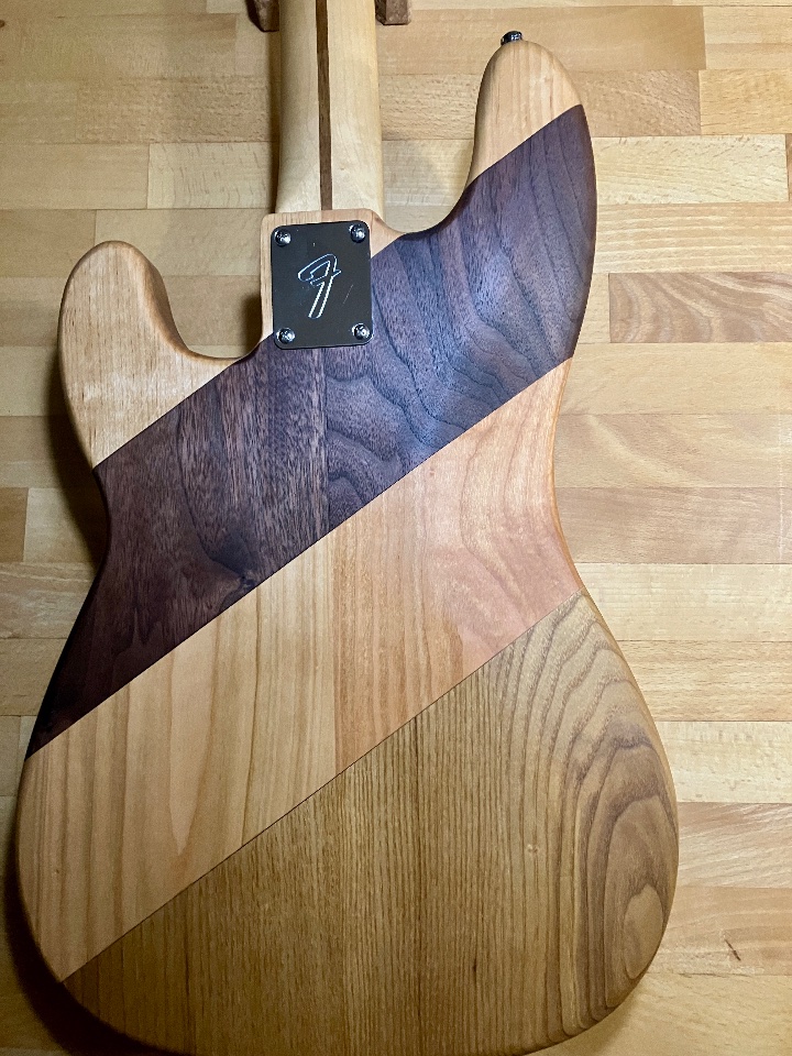

  • #31
Reaktionen: claudio, PickNick, Havingan und 4 andere
  • #32
Den Prezi finde ich schöner.
Beim zweiten finde ich den Stilmix sehr gelungen. Welches Vorbild hat der Korpus, Stingray oder ist das Design auch zusammengewürfelt?
  • #33
Bodyform ist bei beiden Standard P-Bass. Für mich gefühlt einfach die "richtige Form". Die Delano hatte ich in meinem Jazzbass. Klang wunderbar, aber die Bodyform... Hier werden sie bestimmt wieder genutzt. Der Hals ist ein Mike Dirnt aus Mexiko. Tolles Halsprofil, da suche ich grad noch nach alternativen Mechaniken. Diese 70er Tuner sind total schwer, aber die Lochmaße natürlich wieder was ganz eigenes....
Stilmix soll noch weitergehen: Da soll Farbe aufs Holz. Ich tendiere im Moment dazu Nuss zu ölen, Esche klar zu lackieren, Erle deckend weiß zu lackieren und oben den Kirschzipfel rot zu lasieren... Schwierige Entscheidung :)
Reaktionen: Dommbasstisch
  • #34
Er schaut ja so schon geil aus, ich würde alle Hölzer gleich behandeln.
Die 3 Übergänge sauber hin zu bekommen wird nicht leicht sein, wurde hier nicht schon was dazu geschrieben?
  • #35
Ja gab schon einige Hinweise. Habe auch noch mal bei Malern/Lackierern gefragt. Da war die Rückmeldung. Klar geht :)
Wichtig ist wohl wirklich eine glatte Oberfläche, also Porenfüller ist Pflicht. Dann sollte das auch mit gutem Abklebeband passen.
Und selbst wenn nicht: Man scheitern ja an seinen Herausforderungen :)
Wenn es klappt fein, wenn nicht, dann ist am Ende eben auch nur ein Stück Holz noch mehr verunstaltet...
Da ist schon so viel schief gelaufen.... Von Fräser verrutscht, ganzes Horn an der Leimfuge wieder abgerissen und in Teile zersplittert, Halstasche zu groß bis hin zu durch den Body durchgebohrt beim Kabelkanal-Anfertigen (vom Neck-Pickup zum E-Fach sind es wirklich jeweils sehr doofe Winkel...
Ich hoffe einfach, dass ich aus allen Fehlern der ersten beiden Teile genug lerne, dass es im dritten Versuch dann wirklich ein schönes Instrument wird :)
