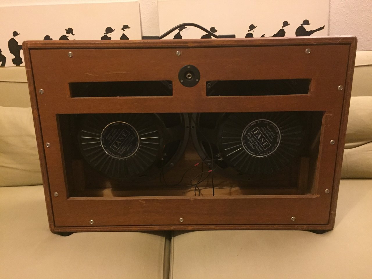

Wenn schon Fane, dann zumindest 2x15er als Schlafzimmerbox. Ja, das ist wirklich mein Schlafzimmer. Und die Box steht auch genau in diesem. Mit offenem Gehäuse geht das auch für Nachbarn
Idee gescheitert, der fane passt um 5 mm nicht in die Box :rolleyes:
Dafür hatte ich noch n Visaton BG20, an sich überhaupt kein Bass-Speaker, wenn man “Bedroom-volume“ sehr genau nimmt geht's aber ganz gut. Muss wohl demnächst doch n 8er Gehäuse bauen
