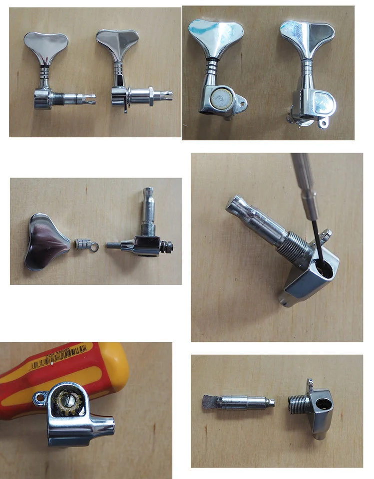

Gibt es diese Mechanik auch einzeln?
Beim Abwickeln der Flats hats Knack gemacht.
2. Frage,

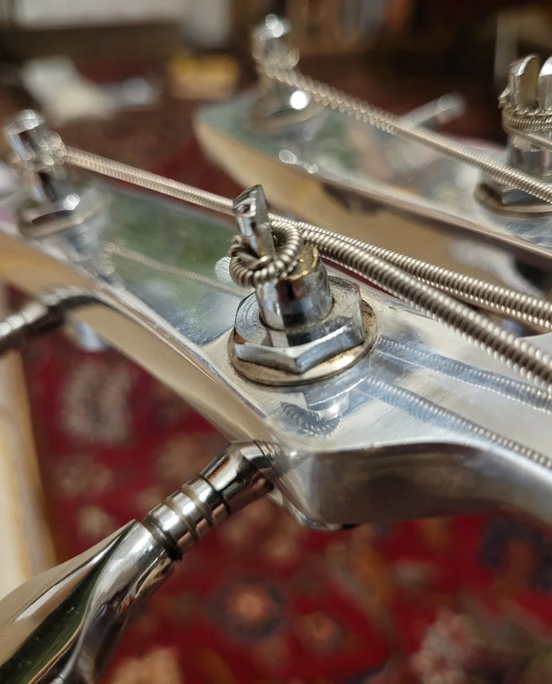

Der Aluhals färbt ab wie Sau.
Welcher Klarlack zum Versiegeln hält auf dem Alustreifen?

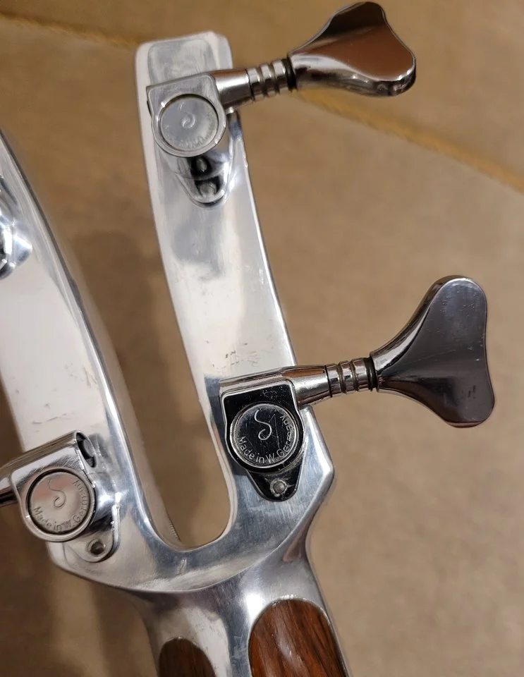

Beim frisch gekauften Bass passiert...das ist sehr ärgerlich.
Sind die alten M4 mit West Germany Schriftzug.
Hatte ich vor kurzem im Netz nur als Set gesehen und gebraucht.
Edit:
Einzeln und alte Version (2 Ringe am Übergang) aber ohne W.

Moin,
nein wahrscheinlich nicht.
Ich hatte genau das gleiche Problem und eine freundliche Mail an Fa. Schaller geschrieben. Bekam sogar schnell eine Antwort vom GF.
Wenn dann hätte ich einen kompletten Satz kaufen müssen - aber den identischen Satz gab es aber nicht mehr.
Habe es dennoch geschafft die Mechaniken zu reparieren. Soweit ich mich erinnern kann hat mir jemand hier aus dem Forum eine 'ähnliche' Mechanik zukommen lassen aus der ich das defekte Teil entnehmen konnte.

Zum Thema „Aluminium färbt ab wie Sau“ - das ist bei poliertem Aluminium leider immer so. Wirklich los wird man das nur durch eloxieren (wird matt) oder verchromen. Beides durch die Kombi mit Holz leider schwierig.
Aluminium ist eins der Metalle auf denen Lacke einfach nicht gut halten. Haftvermittler in klar kenne ich keine, bleibt also Pulverbeschichtung (gleiches Problem wie oben), ölen mit Ovatrol wäre ein Versuch wert - wird aber auf jeden Fall matt und greift sich wahrscheinlich sehr schnell ab.
Aus meiner Sicht hast Du nur zwei echte Optionen:
1. Damit leben wie es ist
2. Den Hals zerlegen, das polierte Aluminium glanzverchromen lassen und alles wieder zusammen zu bauen.
Mein Bauch sagt: Bleib bei Variante 1 und spiel im Zweifel mit Handschuh, wie dieser Dingsbums (Scott?) von Youtube.

Echt sackiger Materialbruch, ärgerlich!
Einschlägige Alembic Sammler haben garantiert davon noch Tuner liegen.

1. was machst Du mit meinem Bass?
2. Ich würde nur die Achse tauschen, da sollte sich etwas passendes finden -vielleicht sogar von einem Nachbau....(Raupkopie) ...die Japaner waren da meist recht pingelig und genau...
3. was machst Du mit dem Hals ? Bei mir färbt nichts ab.
Das Problem ist hier das alle Schutzlacke sich beim spielen nach kurzer Zeit duchscheuern.... Verchromen ...wie schon Quarkfrosch schrob, wäre wohl die einzige dauerhafte Möglichkeit,

Das sind die Schaller M4 180. Die vom Alubass (Kramer?) sind die 90. Unterschied: die Ausrichtung der Öse für die kleine Schraube.
