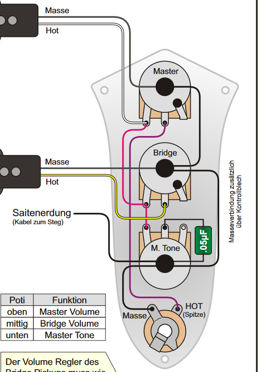

ich habe Schaltung 2.1.162 aus Cadfaels Schaltungssammlung eingebaut.
Also Hals PU ist Master Steg PU kann zugemischt werden, hat auch funktioniert.

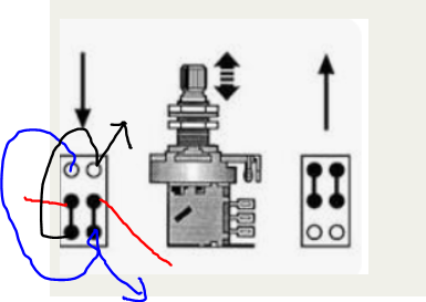

Weil mir diese Art, die beiden Jazz PU so zu regeln gut gefällt, dachte ich, man kann das noch etwas flexibler gestalten und mit einem Push Pull Poti den Steg PU zum Master machen und den Hals PU als Slave zu schalten.
Daran bin ich aber gescheitert.
Hier die Schaltung:
Wie muss der Schalter angeschlossen werden?
Ich kann leider keine Schaltpläne zeichnen, kann mir da jemand auf die Sprünge helfen?
