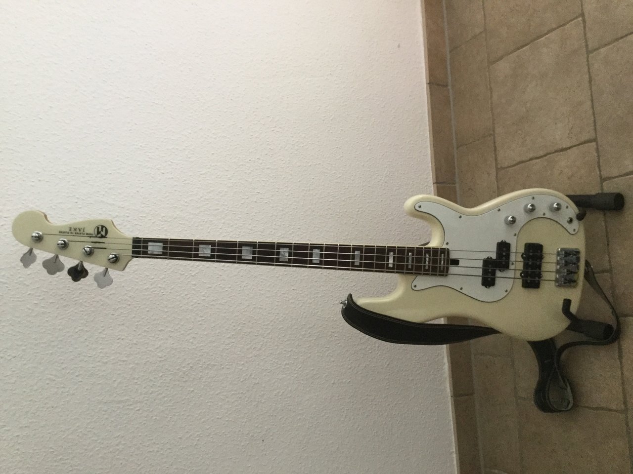

Ich möchte an meinem Marusczyk Jake 4p die Elektronik modifizieren. Aktuell ist VVT verbaut, der Steg-PU (Häussel) lässt sich via Push-Pull als Humbucker oder Singlecoil schalten. Die beiden Volumes sollen gegen ein hochwertiges Stacked Poti (Master-Volume/Balance) getauscht werden. Welches würdet Ihr mir empfehlen?
Die Höhenblende und die Schaltung des Pickups soll idealerweise ebenfalls über ein Tandempoti realisiert werden. Dafür suche ich ein gestacktes Teil- untere Ebene: 3-oder 4Fach-Schalter (seriell/parallel/singlecoil Bridge/sc Neck) obere Ebene: Poti (Höhenblende), oder evtl. ein C-Switch.
Gibt´s sowas „serienmäßig“ zu kaufen? Könnte es evtl. jemand basteln, oder hat vielleicht jemand eine andere, viel bessere Idee dazu? Ich freu mich auf Eure Tipps und Ratschläge... Besten Dank! Markus

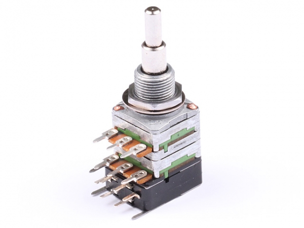

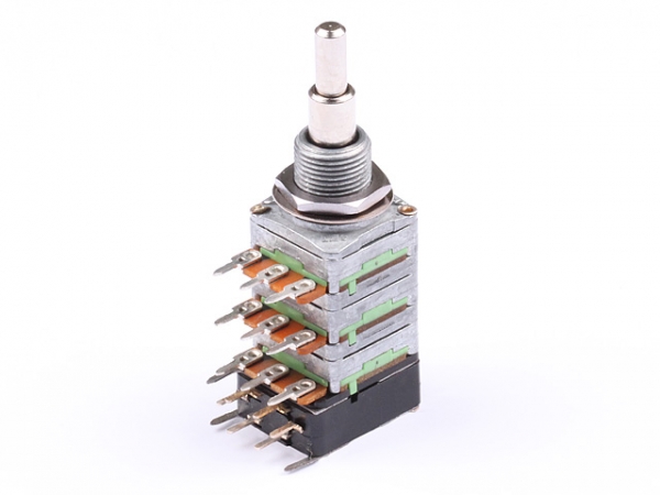

mit einem einzelnen linearen Poti für die Balance bekommst Du keine befriedigende Balance-Regelung hin, das klingt nicht und der Regelbereich ist sch......
Ein stacked Vol/Bal plus ein Tone/PP wäre aber möglich, denke ich. Der Schalter muss ja nicht an dem stacked Poti sein, oder?
  • #16
Eine Custom-Anfertigung eines einzelnen Potis dürfte relativ hoch dreistellig werden, falls das überhaupt jemand macht.
  • #17
Obwohl:
Das ist wohl das, was Du suchst. Das hat 500k lin (??) + 250 k log + 250 k neg log, damit bekommt man eine einigermassen funktionierende Bal-Funktion hin. In Mittenstellung ist es halt nicht das Gleiche wie mit Vol/Vol beide auf. Aber warum das 500k-Poti linear ist, erschließt sich mir nicht, das sollte auch A-Taper sein, also log.

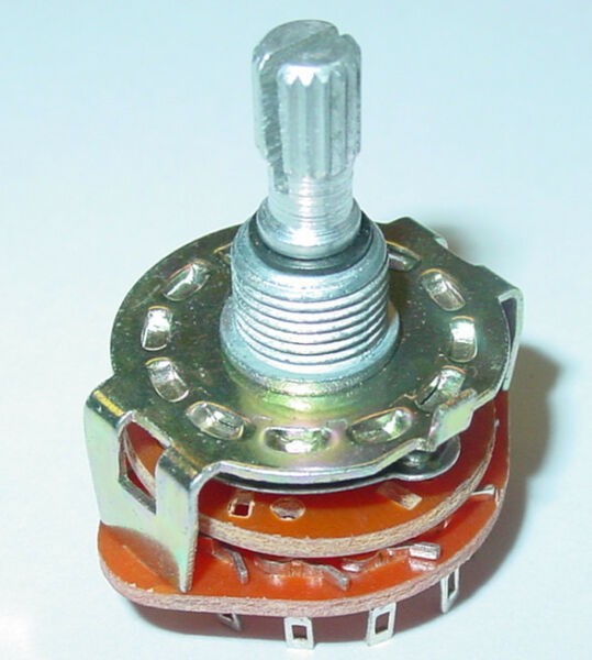

Ich habe mich von der Phantasie verabschiedet, das Ganze mit nur zwei Potis realisieren zu können. Meine Lösung ist 1x Stacked Volume/Balance, 1x Tone u. ein 5-fach Drehschalter um den Humbucker zu schalten. Da mir zwischenzeitlich ein anderer Bass zugelaufen ist, sind die Teile aber noch nicht verbaut.
