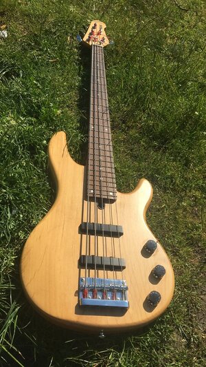

Ich habe gestern diesen Bass erworben. Leider habe die Potis einen Wackler und müssen raus. Wenn das geschafft ist und erstmal alles funktioniert denke ich bereits über neue Pickups nach.
Ich möchte keine Batterie im Bass, deswegen tendiere ich zu Häussel. Allerdings haben beide Pickups eine Länge von 94,5mm.
Wenn es bei den Potis bleibt bin ich immer noch im Schnäppchenbereich9D0B1680-E39C-47E3-85D9-CF4591E73DBE.jpeg

Du brauchst 4 Saiter Tonabnehmer in Standard Bridge PU(Fender) Länge mit einem durchgängigen Magneten. Wenn @Basspekoe die aktiven MEC Bridge PUs da reinbekommt passen die vom Gehäuse her Alle, das Abnahmegeld muss halt passen, also auch an den Enden lang genug sein.
PS: ich würde bei Bassculture fragen.

Zu den ganzen erwähnten hatte ich ja noch die Sadowsky 5-Saiter PUs gepostet. Die passend auch, kosten aber etwas... https://www.thomann.de/de/sadowsky_j_j_style_bass_pickup_set_5_529251.htm
MEC hat noch einiges mehr, was passt (auch passiv. Mal bei den J-PUs durchgucken)...
https://www.mec-pickups.de/bass-ton...pen-pole-pieces-5-string-neck-black-m-60149-f
https://www.mec-pickups.de/bass-ton...n-pole-pieces-5-string-bridge-black-m-60149-r
...da tummelt sich auch sonst noch so einiges am Markt. ;-)
...oder: @Jogi68 fragen, was es von Yamaha als Ersatz gibt (NE2?) ;-)
Aber auch... Erstmal richtig fertig machen und gucken, ob der Bass auch so schon gefällt. Ist ja alles immer Geschmackssache ;)

Ich hatte meinen einen BBG5 (identischer Bass mit Foto Flame Decke und Gold Hardware). Habe die Pickups gegen MEC getauscht (aktiv). Hat gut funktioniert, aber die Original Pickups sind eigentlich nicht schlecht - sind halt SIngle Coils und ohne hohen Output- aber heute würde mir das besser gefallen als der Aktiv-Sound.

Ich habe übergangsweise Potis mit Balistol eingesprüht.
Das hat bei einigen vollkommen ausgereicht.
Bei einem sehr verschmutzten habe ich im Nachgang mit Bremsenreiniger den Schlonz rausgespült und ausgeblasen. Danach nochmal Balistol rein.
Das hat auch funktioniert.
Wenn es eh eine Veränderung in der Elektronik geben soll, dann kann man das so probieren, nach meiner Meinung.

Balistol habe ich nicht, aber Bremsenreiniger habe ich und zack es funktioniert und gefällt

Ach, ich habe übrigens dieses schwarze Plastikteil am Halsfuss abgeschraubt. Das Teil sieht nicht schön aus und der Sinn erschließt sich mir nicht. Außerdem stört mich das Teil beim Slapen
  • #18
Meinst Du das schwarze Plastikteil für die Hals-EInstellschraube? Das ist glaube ich nur ein Schutz, dass man mit dem Inbus dann nicht das Holz quetscht
