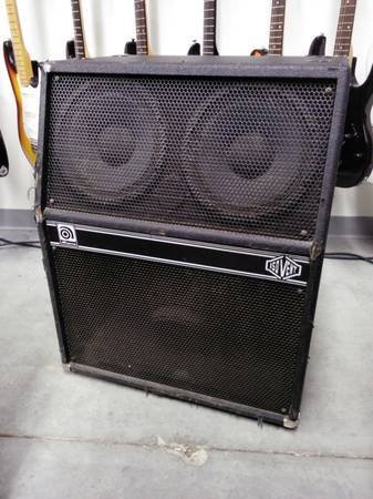

@Bjoern Rust: Ampeg hatte auch mal so eine Box, aber da ist der 15er irgendwie umgedreht und da steht auch was von "isovent" auf der Box.

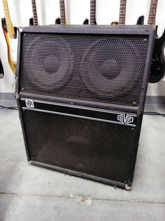

Sehe ich auch so, deswegen hatte ich diesen Thread hier losgetreten.
Die Ampeg Isovent ist so ziemlich die schlechteste Bassbox die ich jemals gespielt habe. Völlig undefiniert und schwammig im Bassbereich, brettig und hart in den Mitten und Höhen. Insgesamt extrem unausgewogen. Sackschwer ist sie auch noch.
Würde ich nicht mal geschenkt nehmen , das Ding.
Ein echter Flop von Ampeg! haha
Oh ja, totale kack Box.

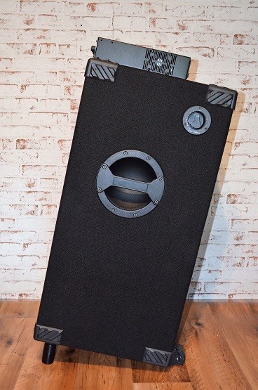

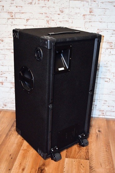

Wenn man ein paar grad anschrägen will geht das aber mit einem Markstand oder unserem Schrägsteller ganz wunderbar. Vor allem kann man das an allen Boxen benutzen. Bei einer Tolexbox würde ich mir unten ein Stück selbstklebenden Filz draufmachen, oder normalen Filz mit Doppelklebeband etc. Eigentlich einfach und effektiv.
Da fällt oder rutscht bei ein paar Grad das Topteil nicht runter. Vor dem bremsenden Klappgriff hat der Paulito einfach eine schwarze Leiste angeschraubt.
Ich habe bei meiner 215H UL längere Boxenfüße zum dranstecken. Das kostet alles wenig und tuts einfach.
Oben ist hinter dem Amp direkt ein Riemengriff, da rutscht er dann auch nicht weg. Der Riemengriff ist dann auch für Rolltransport der Box zuständig.
Aber einen SoundCity, Hiwatt, Bugera mit ihren satt über 30 kg stellst Du da nicht mehr sicher drauf. Da läge der Schwerpunkt bereits zu weit hinten. Auch wenn die Kombi wohl noch nicht von selbst umfallen, dürfte ein leichter Stoß reichen.... Auch bei meinem Mywatt oder dem gleichschweren G2000 auf der leicht schräg stehenden 606 muss ich bereits aufpassen.
