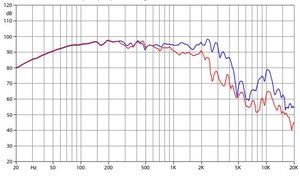

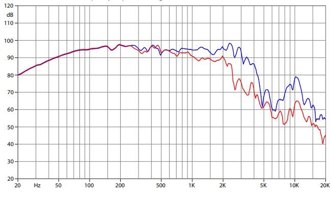

Was haltet ihr vom Faital 15FH520 in der 4Ohm-Variante. Der scheint extrem gut off-axis zu sein und in 55 litern das an Bass zu liefern, was der Faital 15PR400 in 70 litern liefert. Da ich die vollen 500 Watt meines Amps nutzen könnte, wäre ich sogar ein bisschen lauter mit dem theoretisch. Was meint ihr? Getuned auf 48-50hz oder lieber 55?
Das ist mit Sicherheit ein sehr guter Speaker, hat aber auch entsprechend Preis und Gewicht.
Zum Thema 4 Ohm hast du ja schon Antworten, fasse nochmal zusammen: die 4 Ohm-Ausführungen haben einen niedrigeren Wirkungsgrad und so bleibt vom theoretischen Vorteil so gut wie nichts übrig, die meisten Amps klingen an 8 Ohm besser, und man verliert die Möglichkeit, bei Bedarf aufzustocken.
15er standalone off-axis sind alle dumpf, das ist allein ihrer Größe geschuldet -Verhältnis Durchmesser/Wellenlänge ist da das Stichwort: über 1 fällt die Abstrahlung stark ab.
Der Frequenzgang unter 45 grad zeigt aber gerade mal 5-6 db Pegelabfall bei 2 khz an - das wäre sogar für einen 10-Zöller noch respektabel. Der Pegel fällt in diesem Fall eben nicht stark ab oberhalb von 1 khz sondern erst oberhalb von 2 khz. Oder meinst du der Frequenzgangschrieb ist falsch?

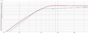

Der Lautstärkegewinn von 300W auf 500W beträgt 2,2dB. Zieht man davon die 1dB Effizienzverlust der 4Ohm Version ab, bleibt noch 1,2dB. Das ist so gut wie nichts bzw. man wird es nicht wahrnehmen. Dafür muss der Amp im 4Ohm Betrieb aber erheblich mehr leisten, was sich einerseits negativ auf die Lebensdauer auswirkt. Zum anderen hat er dann auch deutlich weniger Reserve für Impulse, d.h. der Amp wird im 4Ohm Betrieb Dynamik verlieren. Und man hat natürlich dann auch nicht mehr die Option einer zweiten Box, was dann 3dB mehr und deutlich bessere Basswiedergabe bringt. Und das kann man deutlich hören.
Ich schrub doch schon, dass es bei mir bei einer Box bleiben wird - diese option brauche ich also nicht. Ich bespiele keine so großen Bühnen, dass die eine nicht reichen wird. Warum muss der Amp denn an 4 Ohm mehr "leisten"? Ist es dem Amp nicht egal, ob er seine volle Power an 4 Ohm oder an 8 Ohm abgibt? Es ist doch jeweils die volle Power.
Bei WinISD komm ich mit der 4Ohm-Version auf 2 db plus. Die Parameter sollten ja eigentlich stimmen. ich denke das liegt daran:

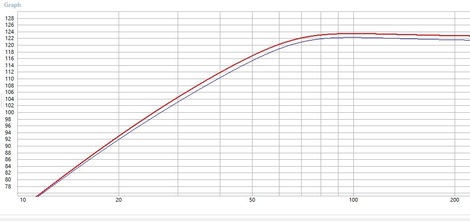

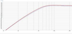

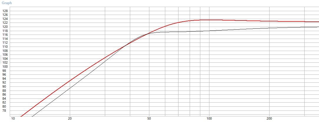

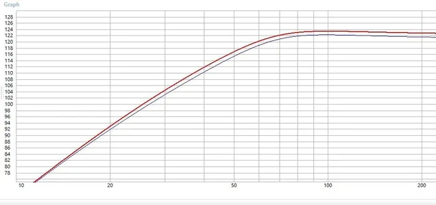

Wie ich zu meiner Idee komme:
Ich dachte schon daran die Orange OBC112 nachzubauen, die hat den Lavoce N-Bass 12-30 als Tieftöner und scheint gut standalone zu funktionieren. Sie klingt auch wirklich gut aber von dem was ich von ihr hören konnte zu urteilen, fehlt mir da ein bisschen im Bereich von 80-100 hz und der Tieftöner fällt unter 45 Grad winkel auch sehr schnell ab. Außerdem kann ein bisschem mehr Power für Standalone bestimmt nicht schaden. Die Größe der OBC112 finde ich aber optimal, evtl. ein klein bisschen größer - ich weiß, dass ich Reflexrohre und Treiber vom Volumen abziehen muss.
Wenn ich mir den 15FH520 in einer Box ähnlich groß wie die Orange OBC112 simuliere (müssten abzüglich Treiber und Bassreflexrohr ca 52 liter sein), scheint da zwischen 60 und 100hz wesentlich mehr raus zu kommen, so dass ich daran dachte damit eine im wohl nicht ganz unwichtigen Bereich ab 60 hz leistungsstärkere Box zu bekommen, die Standalone für mich funktioniert. Ich spiele nur 4-Saiter, also kein tiefes B.
Ich habe eine WinISD-Berechnung angehängt - der Faital 15FH520 4Ohm mit 500 Watt befeuert, der Lavoce N-Bass 12-30 8Ohm mit 300 Watt. (beide abestimmt auf 50hz, Lavoce schwarz, Faital rot)
Aber nach allem was ich so gelesen habe, würde ein 15PR400 8 Ohm in 65 Litern wohl mehr Sinn machen? Auf dem Papier sieht der 15FH520 im kleineren Gehäuse eben mindestens genauso gut aus, bei schön kleinem Gehäuse. Hier im Vergleich mit dem Faital 15FH520 4Ohm in 52 litern. 15PR400 8 Ohm mit 300 Watt befeuert, 15FH520 mit 500 Watt (beide abgestimmt auf 50hz, 15PR400 blau, 15FH520 rot)

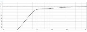

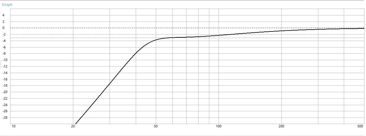

Es geht mir zwar nicht nur um die Band, in der ich mehr nach Kontrabaß klingen will, sondern die Box soll auch für eine zweite Ska-Band taugen, aber das wird sie dann schon auch können. Interessant, dass du schreibst, dass der Perkussive Tiefbass für mich wichtig ist -daran hatte ich nicht gedacht, bzw. so wie du es beschreibst, wird mir erst so richtig klar, was ich brauche.
Da es mir auch nicht um maximale Lautstärke geht sondern eher um Gigtauglichkeit in kleineren Locations hatte ich ja auch schon an die Orange OBC112 gedacht. Nach deiner Erläuterung könnte die vielleicht doch wieder ganz gut passen, falls es kein 15er wird. Die ist nämlich ziemlich tief abgestimmt und soll für eine 12er sehr viel Tiefbass bringen, in den Tiefmitten sehr stark sein und dann hat sie eben einen kleinen Peak im Hochmittenbereich - dafür darüber nicht mehr viel. Ich habe auch schon gelesen, dass sie eher wie eine 15er klingen soll.
Im Talkbass-Forum wurde sie mit einer Fender Bassman Neo 15 verglichen und soll unten rum mehr Schub bringen, was ja schon sehr mächtig wäre. Auch meine Simulation in WinISD weißt darauf hin. Dafür kommt nicht ganz so viel zwischen 70 und 120 hz. Wäre das ein Nachteil oder eher ein Vorteil?
Meinst du so ein Frequenzverlauf wäre hilfreich? (Da ich ungefähres Volumen und Länge des Bassreflexkanals der OBC112 kenne, denke ich, dass sie auf etwa 45,5 hz abgestimmt ist) Oder lieber einen gleichmäßig abfallenden Verlauf aber tief abgestimmt? Ich habe den vermutlichen Frequenzverlauf der OBC112 angehängt.
