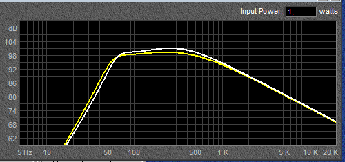

Den 14"er B&C hab ich mir jetzt auch noch mal angeschaut.
Wenn man den in 65 Liter steckt dann kommt für Fb 55 Hz ziemlich das gleiche raus wie ich es bei meiner 212er habe, zumindest was den "Filtertyp" anbelangt.
Weil es ja klein sein soll würde ich runter auf 55 Liter gehen und Fb 60 Hz.
Der Roll Off gefällt mir in dem Fall dann tatsächlich auch besser. Es geht dann allerdings etwas auf Kosten des F3.
Für dein Vorhaben finde ich den B&C 14"er tatsächlich besser geeignet als den B&C 15"er.
Was mir aber auffällt, für Neodym ist der mit 4,5kg schon ne richtige Wuchtbrumme. Allerdings hat der dafür eine 3" Schwingspule.
Und da stellt sich dann schon die Frage, ist's noch genug laut mit 300 Watt Verstärkerleistung?
Lustig, für 75 Liter und Fb 53 Hz (B&C Herstellerempfehlung für den 14NDL76) kommt in der Simulation "Wirkungsgrad" nahezu identisches Ergebnis raus wie für meine 212.
Seltsamerweise simuliert sich der 14er mit WinISD ganz genau gleich wie der 15er - da kann irgendwas nicht stimmen. Welche Software verwendest du?

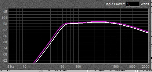

Bassbox pro,
generell wenn die Lautsprecher sich exakt gleich simulieren lassen dann müssen auch die TSP Parameter gleich sein. Zumindest die drei wichtigsten Fs Qts und VAS

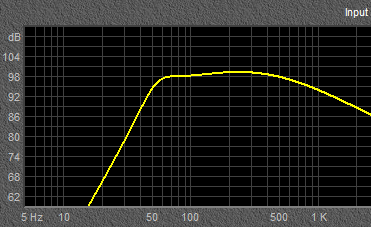

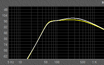

14NDL76
55 Liter Fb 60 Hz - F3 ~59 Hz
65 Liter Fb 55 Hz - F3 ~55 Hz
75 Liter Fb 53 Hz - F3 ~52 Hz (die B&C Empfehlung)
65 Liter Fb 55 Hz
15NDL76 weisse Kurve
14NDL76 gelbe Kurve

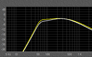

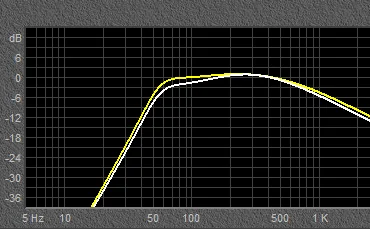

SPL 1 Watt
Normalisierter Amplituden Frequenzgang
15NDL76 weisse Kurve - F3 ~63 Hz
14NDL76 gelbe Kurve - F3 ~55 Hz

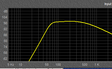

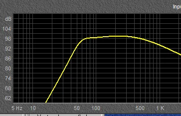

  • #156
gelbe Kurve
14NDL76 65 Liter Fb 55 Hz
weisse Kurve
15NDL76 65 Liter Fb 62 Hz
bei dem Plot sieht man dann auch dass der 15"er etwas mehr Wirkungsgrad hat, was aber eigentlich auch nicht überrascht.
