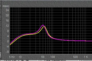

Die Gruppenlaufzeit scheint bei der Mesa-Box allerdings vernünftig abgestimmt zu sein
warum, bzw. wie kommst du zu diesem Ergebnis?

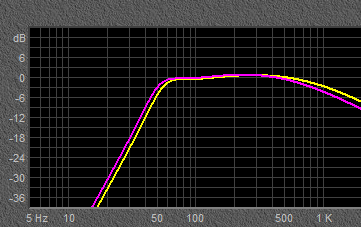

Da die Gruppenlaufzeit bei der Abstimmung ausgeglichen aussieht und keine krasse Überhöhung bei der Abstimmfrequenz hat. Überhaupt scheint der Faital hier eher gutmütig zu sein im Gegensatz zum B&C. Allerdings hab ich im Talkbass-Forum auch schon von einer sehr erfolgreichen Abstimmung z.B. des Beyma 12WR400 mit 62hz gelesen, die laut WinISD zu einem starken Peak der Gruppenlaufzeit um die Abstimmfrequenz führt - das Ergebnis klingt aber super (youtube chris cole beyma 12wr400). Es scheint also auch mit schlechter Gruppenlaufzeit gut klingen zu können.
Ist noch im grünen Bereich mit den 62 Hz. Ich glaub ich würde trotzdem eher runter gehen auf ca. 55 Hz für die ca. 100 Liter Nettovolumen. Ich denke mein SVT käme damit (in der Summe) etwas besser zurecht.
Hier zum Vergleich meine eigene 212 mit Beyma 12LW30/N und die Box von Chris Cole mit 12WR400 für Fb 55 Hz
