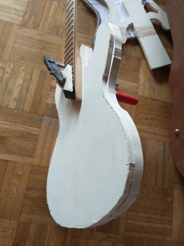

  • #23

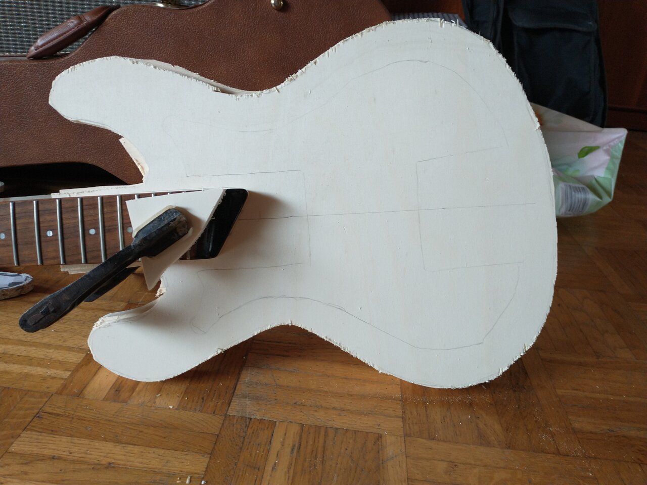

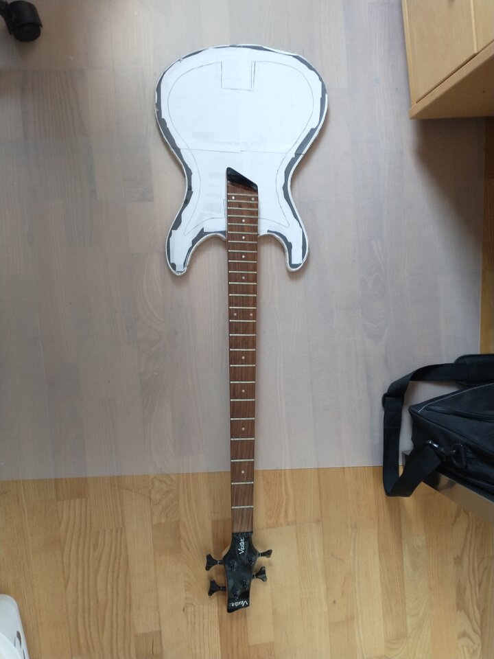

Der Boden (Ahorn, 20mm) ist grob in Form gebracht, das Mittelteil (Rahmen aus Pappelsperrholz, 12mm) ebenso, und ich hab mal probehalber den Hals drangezwängt, für einen visuellen Eindruck der Proportionen.
Holz für die Decke ist auch auf dem Weg zu mir (Kirsche 10mm), bin schon gespannt. Die zwei Stücke der Decke muss ich dann noch zusammenfügen bevor ich sie auch in Form bringen kann.
Am Hals will ich die schwarze Kante entfernen, dann könnte ich gegebenenfalls auch mal einen anderen Hals montieren, ohne ein Loch im Korpus zu lassen.
Nächste Schritte: Rahmen aushöhlen mit genug Unterlage für die Brücke und genug Material um die Halstasche. Boden mit dem Forstnerbohrer aushöhlen, ein Streifen in der Mitte bleibt stehen für die Stabilität. Elektrofach grob vorbereiten. Es soll dann mit Vol+Tone+Vierfachdrehschalter ausgestattet sein (Seriell, Hals, Parallel, Brücke, so hab ich es auch in meinem PJ nachgerüstet).
Eine Schablone für die Tonabnehmer hab ich vorbereitet, Schablone für die Halstasche mache ich, sobald der Hals 'begradigt' wurde.
Habt ihr Anmerkungen oder Tipps an diesem Punkt?

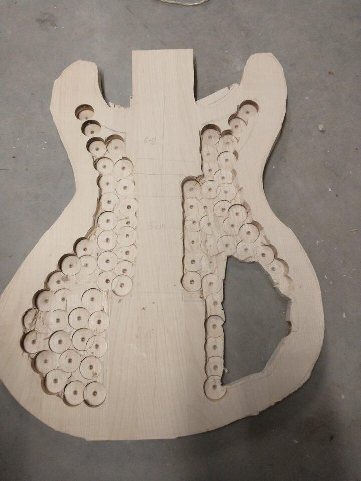

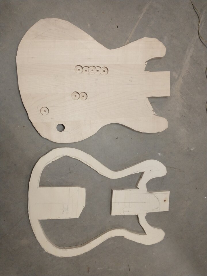

  • #24

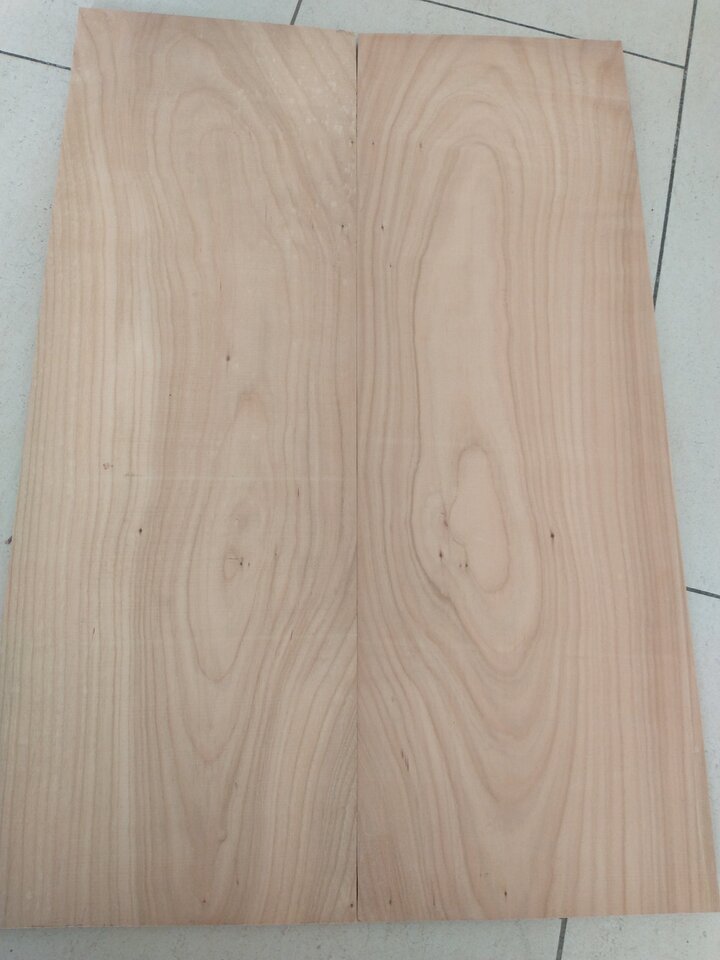

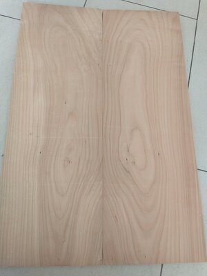

Der Rahmen ist gesägt, der Boden schon ein paar Mal probehalber mit dem Forstnerbohrer bearbeitet. Die Halstasche und der Teil unter der Brücke sind absichtlich noch zu groß gehalten.
Zwischenergebnis: der Ahorn ist für meinen Bohrer/meine Bohrmaschine ganz schön hart, evtl muss da die alte Metabo meines Vaters ran, die hat mehr Saft, glaube ich.
Das Elektrofach habe ich schon angezeichnet, den Deckel mache ich aus 4mm-Sperrholz.
Das Kirschholz ist gekommen und sieht schön aus. Muss ich noch fügen.

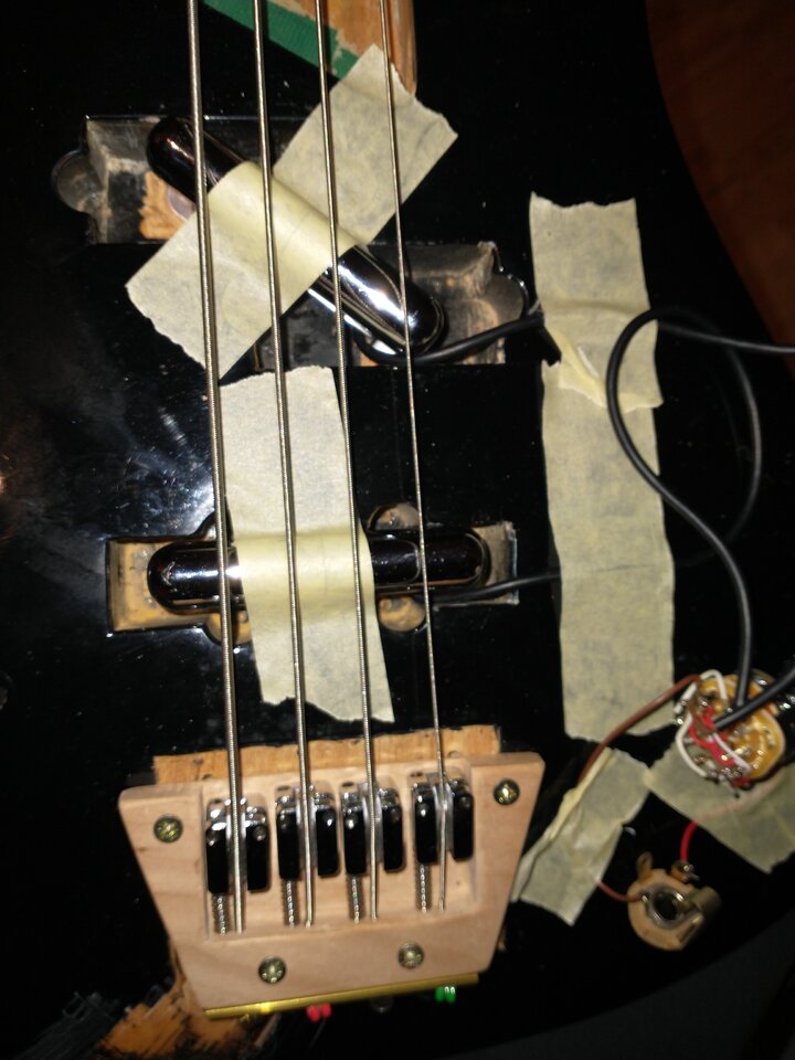

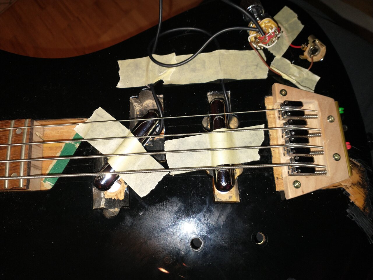

Elektronik (noch ohne den Einbau-Zerrer) testhalber zamgelötet und auf den Bastelbody, auch wegen PU-Positionen. Die Tonabnehmer klingen in J und in P-Position gut (aber die P-Position ist natürlich ein Schmarrn, die G-Saite wird gar nicht mehr richtig erfasst z.B. ). Also Bridge-Pu so ca. in Jazz-Position und Neck eventuell Richtung Rickenbacker-Bridge-Position oder Preci-Position gäbe ziemlich sicher brauchbare Sounds. Zu nah an den Hals will ich nicht ran, so rein instinktiv. Der Rickenbacker-Hals-PU (Toaster) bringt mir zB allein gespielt zu wenig Punch für die meisten Anwendungen.
Was meint ihr wegen PU-Positionen?

Sehr coole Sache, ich mag die Danelectros! Da die coolen Korpusformen aber nur für Gitarren aufgelegt werden muss ich wahrscheinlich auch mal einen selber bauen…
Zwecks der Pickups, ich finde die originale Position wie beim Longhorn gut. Beide zusammen fetzt, nur vorn ist halt Mudbucker-mäßig und nur hinten twängt (aber nicht wirklich gut als Bass nutzbar).
Wüsste jetzt nicht was ich daran ändern sollte 😉

Hast schon recht @E-E-E-E - original 'hat schon seinen Sinn' sozusagen. Ich werd die Originalpositionen auch mit meinen 'klang-getesteten' vergleichen. Der Hodad Bass hatte ja in der ersten Version (also Ende der 90er) drei Tonabnehmer, aber ich will nur zwei, von daher kann ich mir aussuchen, ob ich (eher Richtung) Hals + Bridge oder Richtung Mitte + Bridge gehen will (und welcher der PUs laut Original dann wegfällt). Da ich ja diesen übrigen Body hab (siehe Bilder), hab ich auch schon überlegt, dem eine Tonabnehmer-Badewanne zu spendieren, um verschiedene Positionen ausprobieren zu können (bzw. falls ich den als Instrument aktivieren will irgendwann mal, müsste da dann halt ein Pickguard über die Badewanne).

Unbedingt die Badewanne spendieren und ausprobieren.
Zwecks der drei… Hab auch nen Bass VI, der hat ja auch 3 Tonabnehmer. Da kann man schon sagen, dass alle Kombis unterschiedlich klingen. Kann man schon auch mal überlegen!
Macht’s für dich jetzt natürlich nicht einfacher 😉

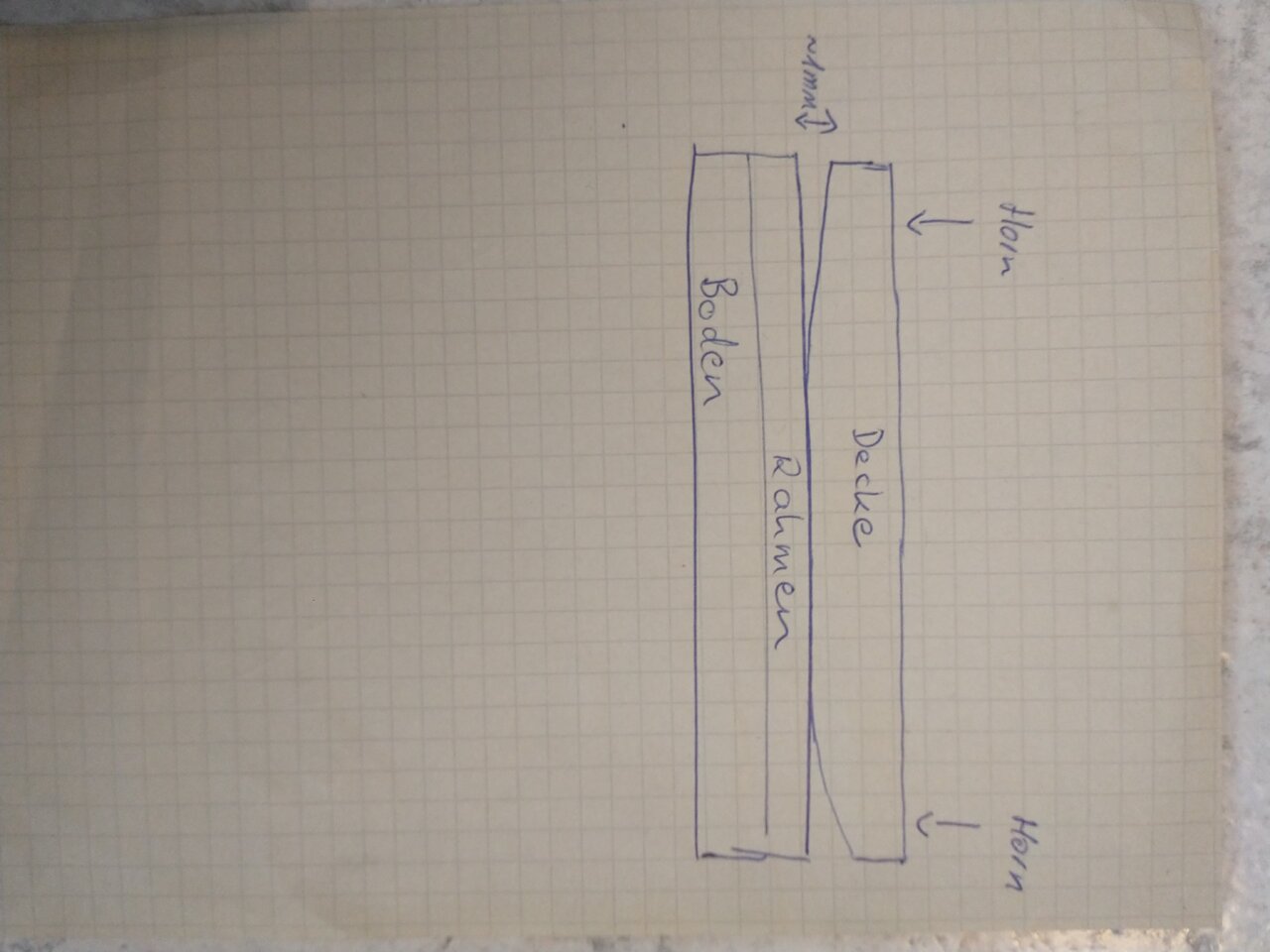

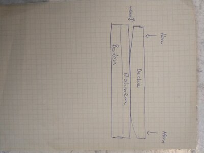

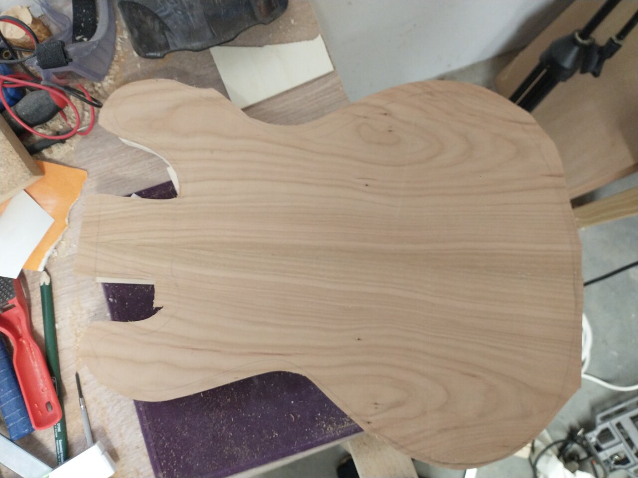

Den Boden und den Rahmen hab ich verleimt, das hat gut geklappt. An der Decke hab ich die Halstasche so weit ausgeschnitten, dass der Hals 'mit Müh und Not' reingeht. Ich schätze, das muss noch ein klein wenig weiter gefeilt werden. Ziel ist ja normal, dass die Tasche den Hals schon noch 'packt', richtig?
Problem (naja, 'Problem', ist sicher nichts ungewöhnliches): Beim Arbeiten ist mir aufgefallen, dass die Deckenunterseite nicht plan ist. die Korpushörner sind außen nicht aufliegend (so ca. 1mm) und auch hinten am Korpus ist außen eine Lücke. Hätte ich gleich dran denken können, das zu prüfen. Der restliche Korpus ist plan, hab ich geprüft.
Lösung Nr. 1 wäre jetzt, dass ich mich an 'passend' herantaste mit Ziehklinge & co. Da ja nicht die ganze Decke aufliegt (Rahmen ist ca. 2 cm und dann noch der Bereich um die Halstasche plus der Brückenbereich), muss ja auch nicht die ganze Decke plan sein...
Lösung Nr. 2 wäre, mit der Decke zu einem Schreiner zu gehen, der das ganze mit der entsprechenden Maschine plan machen kann. Ich hab zwar Zugang zu einem Bandschleifer, aber ich vermute, ein Profigerät (von einem Profi bedient) macht das schneller und besser.
Was würdet Ihr machen? Gibt es noch eine Lösung Nr. 3, die ich nicht auf dem Schirm habe?
  • #35
Damit leben. 1 mm wirst du beim Spielen nicht bemerken. Alle meine Bässe (Hollowbodies!) haben einen mehr oder weniger gewölbten Boden. Bei meinem ältesten Musima 1657B aus den 70ern hatte sich der Korpus mit dem Alter so verzogen, dass die Hörner nicht mehr ganz plan waren, so ähnlich wie bei dir.
Reaktionen: Chuck
  • #36
Danke für deine Antwort! Also nachdem ich die Teile ja erst noch verleimen muss (ist ja ein neu gebauter Korpus), wäre ich schon daran interessiert, es so gut wie möglich zu machen. siehe auch die Skizze unten zur Illustration des Zustandes.
Da es ein Dano-Nachbau wird, mache ich zwar an die Zarge auch weißes Tape, man sähe also keine Spalte im Korpus, aber ich wüsste ja, dass sie da ist ;)
Ich schätze, durch verleimen bekomme ich das auch bei gut anpressen nicht allein durch Titebond 'in Form', insofern mal sehen. Noch jemand Kommentare (die Bassbauer sind ja schon mit Grauen aus diesem Thread geflohen? Scherz...)?

OK, ich dachte das ganze Horn ist einfach ein bisschen schief. Das sieht ja jetzt aus wie eine Fase am Rand der Decke. Wenn es das Material hergibt, würde ich den Millimeter noch in den zu hohen Bereichen wegnehmen.
Reaktionen: rumblebird2 und walktheline
  • #38
Wäre doch praktisch, für deinen Testbass, eine große rechteckige Vertiefung zu Fräse damit du alle möglichen Positionen ausprobieren kannst.
Was dein Problem mit der Decke angeht, wenn ich das richtig verstanden habe, 1mm Spalt bei
10mm Materialstärke sollte kein Problem sein. Das kriegst du locker verleimt.
Reaktionen: walktheline
  • #39
Also nur nochmal fürs Verständnis, hat sich das Holz verzogen aber überall die gleiche Materialstärke oder fallen die Ränder ab. Mach doch mal ein Foto vom Original.
  • #40
Ja, ich denke, da wird eine Badewanne gefräst, @Kermit der Bass !
Und wegen des Verleimens: ich messe nochmal und prüfe, ob es einen Bereich gibt, in dem ich noch mit meinen Methoden Material weg bekomme. Zur Not, wenn es gar nicht mehr sitzt, kann ich immer noch zum Schreiner gehen. Selbst wenn dann die Decke danach nur noch 8-9mm wäre, wäre das ja stabil genug.
