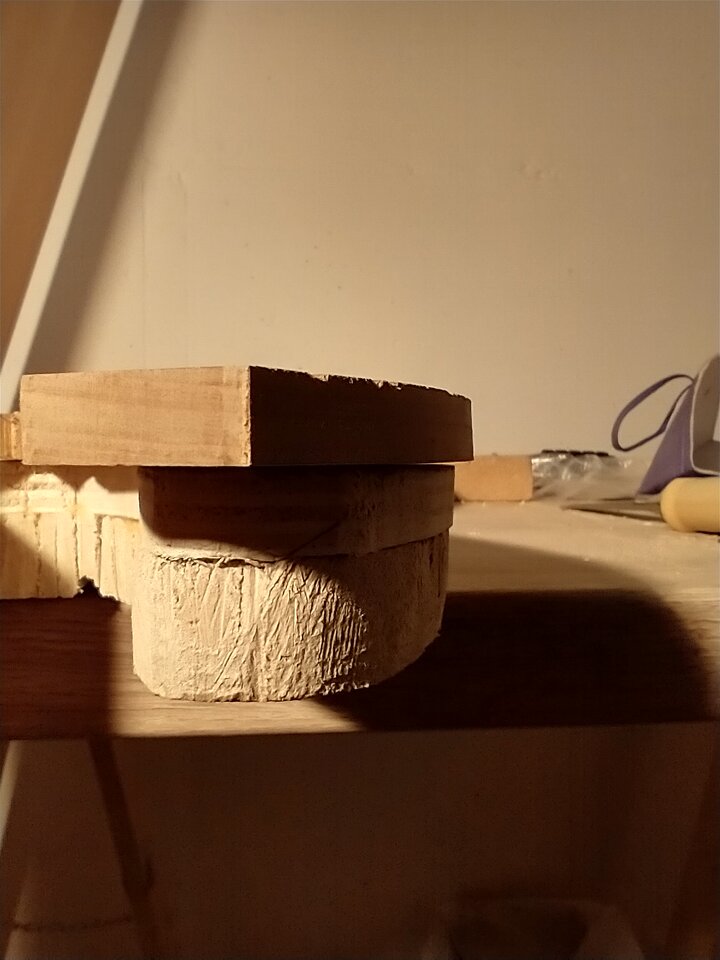

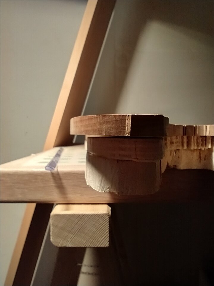

Sorry, Deinen zweiten Beitrag hatte ich vorher übersehen, @Kermit der Bass ! Danke für Deine Nachfrage. Angehängt mal Fotos beider Hörner. IMG_20241103_220041815_HDR.jpgIMG_20241103_220014776_HDR.jpg
Die Stärke ist schon relativ gleichmäßig bei 10-11 mm, von daher ist es wohl Verzug. Habe an ein paar Stellen etwas Material abgenommen und das ist das Ergebnis - etwas planer als zuvor aber immer noch auf jeder Seite 1mm oder so Lücke.
Ob das beim Leimen dann hält? Was meint ihr?
  • #42
Ich bin jetzt kein Fachmann aber wenn du mich fragst würde ich sagen das zieht sich Grade und bleibt auch in Position.
Der Klebefläche des Mittelstücks ist (laut Bild) bestimmt 20 mm
Das hält.
Zwing das mal probehalber fest und schau nach ob es überall schön anliegt, nur um auszuschließen das du keine weiteren unregelmäßigen im Holz hast.
Über eine längere Fläche kriegt man das ganz gut gerade gezogen aber kleine kurven sind natürlich schwierig.
Und nicht sparsam sein mit den Schraubzwingen :opa:

Ja, die Klebefläche ist schon vorhanden; die Hörner hab ich nicht 'ausgehöhlt' wie den Rest des Korpus. Beim Festzwingen liegt alles schön brav aufeinander auf, also betrachte ich das jetzt mal als (hoffentlich) machbar. Wenn nicht, werd ich hier jammern ;)

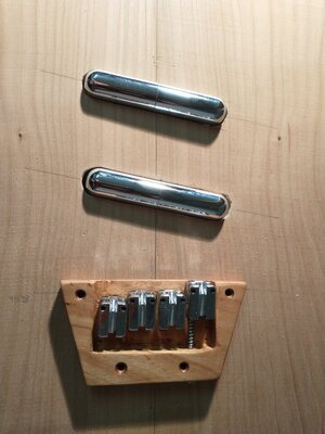

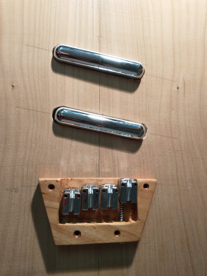

Beweisfoto für die Lipstick Pickups, @Axel .
Die Löcher sind in der Decke und ich bin zwar nicht 100% zufrieden (sie sind mir "trotz" Handarbeit ein wenig zu groß geraten) aber es ist mir auch noch nicht peinlich. Die Befestigung am Boden bereite ich dann, indem ich die PUs mit doppelseitigem Klebeband festklebe (und Decke in der richtigen Position drauf) am Boden und so die Bohrungen bestimme. Wenn das schiefgehen sollte, kann ich immer noch sowas wie string-through-body bearings (deutsches Wort?!) ansetzen an der dann festgestellt richtigen Position, oder so...

fesch
ein Wort der Warnung: meiner Erfahrung klingen die Lipsticks solo sehr sehr schön aber haben in der Band ein wenig Probleme Druck zu entwickeln. Aber das kann auch sein, dass da die PU-Positionen suboptimal sind (beim Danelectro '63 ist das ja einfach der Gitarren-Body auf den sie einen Longscale Hals gesetzt haben).
Falls sich das Thema bei dir auftun sollte: ich hab mir mit diesem Trick mit Dioden beholfen und bin seit Jahren sehr glücklich damit.
Wie wirst du die PUs verschalten?
Die Ausfräsung der PUs ist praktisch natürlich ganz egal. Wurmt dich das? Wird die Decke deckend lackiert?

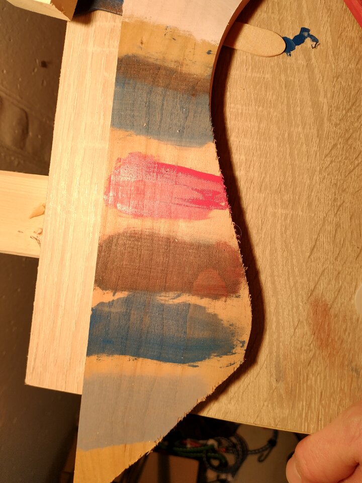

Das Träumen geht weiter... Ich hab gestern Abend mal Farbmischung betrieben und festgestellt: allein sind das Blau und das Rot richtig toll, zusammen viel zu dunkel (schon im Mischbehälter, und dann auf dem ohnehin etwas dunkleren Kirschholz umso mehr).
Lösung 1: Weiß dazumischen und sehen, ob das hilft.
Lösung 2: Direkt auf lila Pigmente in Hartwachsöl umsteigen (gibt es ja, z.B. hier (Kreidezeit Ultramarinviolett), die dann ggf. auf einem weißen Untergrund (eine Schicht weißes Dekorwachs, dann pigmentiertes Hartwachöl) die Farbe bringen könnten.
Lösung 3: Gleich auf Sprühfarbe umsteigen und ein definitiv laienhaftes Ergebnis hervorzaubern (NICHT meine Lieblingsidee, ganz ehrlich).
Ich denke, weil ich wohl eh weiß als Untergrund brauche, damit die Farbe gut zur Geltung kommt, bestell ich erstmal das und versuche dann Lösung 1 (eine neue Mischung). Falls das immer noch nicht zufriedenstellen auf Probestücken des Holzes ist, kann ich Lösung 2 probieren.
Wenn nichts davon gut aussieht... fällt mir was anderes ein (two-tone Färbung mit blau auf rot und dann so leicht abgezogen, dass die Maserung den anderen Farbton bekommt?).

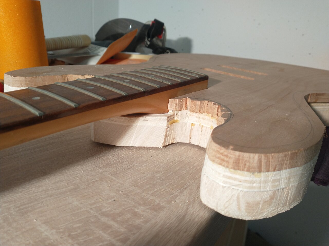

Das Leimen hat gut geklappt und ich konnte gestern schon beginnen, die Hörner in Form zu bringen. ich glaube, der Bass wird schön. Muss nur aufpassen, beim Abnehmen der Überstände keine 'Abrisse' im Body zu fabrizieren, oder nur solche, die ich durch die Kantenrundung wieder nivellieren kann.

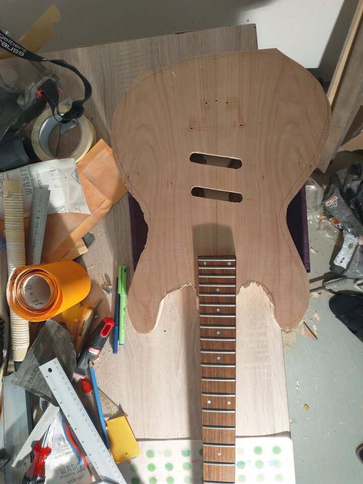

Ein paar Impressionen von heute Abend. Ich werde die Halstasche noch vertiefen (jetzt ist sie ca. 14mm und nicht völlig plan, werde mal 16mm anpeilen. Auf der Decke habe ich die Schablone angezeichnet. Ich will den Korpus aber etwas "fülliger" behalten, wo es halt geht und falls es gut aussieht. Die Kanten sind noch nicht komplett angepasst, aber das schaffe ich in den nächsten Tagen.

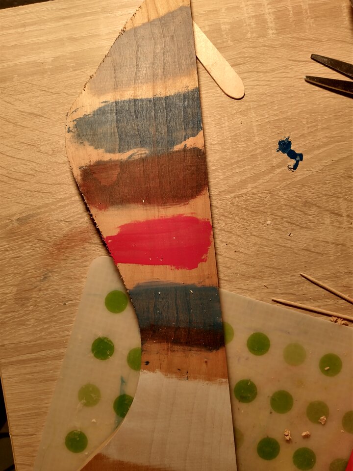

Also das Mischen mit weiß ist nicht ganz erfolgreich bis jetzt. Ich bekomme grau bis taubenblau hin. Echt schade. Blau und Rot so für sich ist schön, aber sobald ich die mische ist es Murks (vgl. das Rotbraun im Bild).
Ich werde wohl testen mit lila Pigmenten (Lösung 2, siehe oben). Dann habe ich immerhin das Mischproblem nicht.

So aus der Ferne betrachtet vermute ich das daß Rot einen zu hohen Gelbanteil und das Blau zu dunkel ist.
Wenn man die Farben Rot Grün Blau zu relativ gleichen Anteilen mischte ergibt das in der Regel Braun bis schwarzbraun.
Wenn du ein Violett anstrebt würde ich Beitzen in Richtung Cyan Magenta verwenden.
Du kannst aber auch mal probieren die Beitzen die du da hast im Vorfeld 3:1 zu mischen.
Drei Teile Rot, ein Teil Blau, oder so ähnlich, jedenfalls deutlich weniger Blau. ✌️

Den Gelbanteil in der roten Farbe hab ich zugegeben bei meinen Versuchen nicht auf dem Schirm gehabt, gibt aber Sinn. Ich muss noch eine zweite Schicht auf meinen neuen Versuch (4 Tropfen rot, 1 Tropfen blau, 2 Tropfen weiß) geben und dann sehe ich, wie der Farbton 'deckend' aussieht. Mein Eindruck ist: eher braun-lila (haselnuss-lila sozusagen), aber vielleicht kommt die Farbe mit zwei Schichten nochmal anders, oder auß weißem Untergrund.
