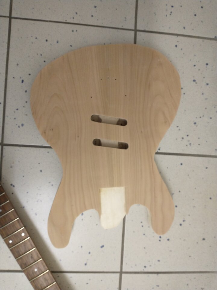

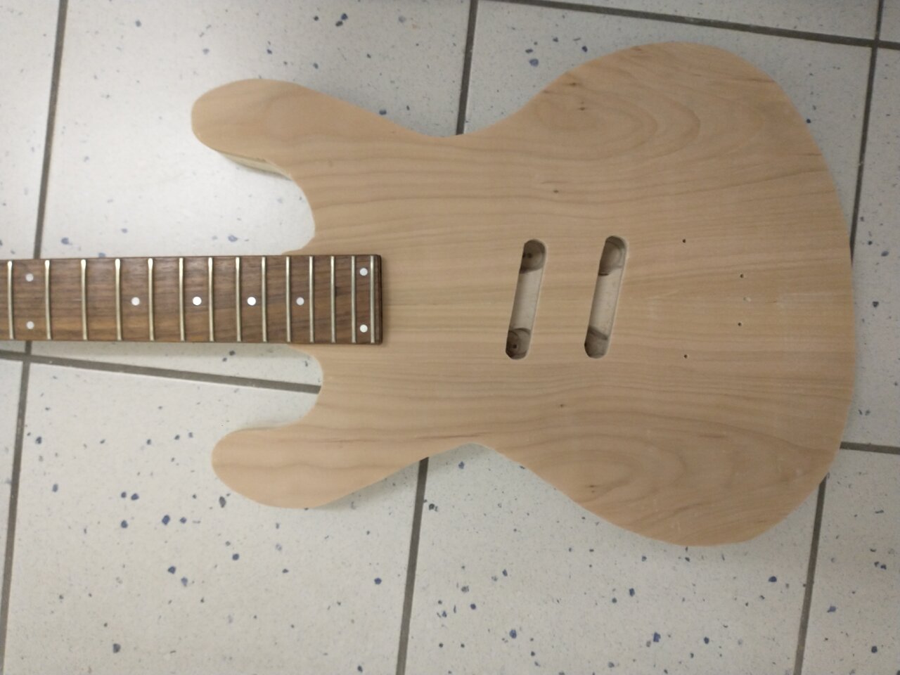

In der Zwischenzeit weiter die Kanten der drei Holzschichten angeglichen, dass es so gerade wie möglich wird - auf einer Wölbung hält das Tape um die Zarge wahrscheinlich nicht so gut (und Tape gehört ja zu Danelectro und sehit auch cool aus, find ich...). Der Boden (Ahorn) steht noch an vielen Stellen etwas über.
Gewogen hab ich den Body auch mal: 2,0 kg, ohne Krimskrams drauf.
Am Hals habe ich begonnen, die schwarze Farbe von der Kopfplatte runterzuschleifen. Der Primer geht echt langsam ab, muss eine fette Schicht gewesen sein.
Angehängt ein paar Fotos. Wie findet ihr die Form so? Die Hörner sind etwas dicker als bei einem echten Danelectro, aber ich finde das so ziemlich harmonisch...

ich finde die dicken Hörner auch deutlich schöner als das Original.
der echte Hodad sieht mir zu sehr wie ein Burns Bison aus. Und der ist mir unsympathisch. Das hast du da recht gut entschärft
Reaktionen: walktheline
  • #66
Ja, mit dem Burns Bison kann ich mich auch nicht anfreunden... Wie es jetzt ist, hat es für mich eher leichte (leichteste!) Fender-Anleihen, was ich aber "verschmerzen" kann; er gefällt mir, wie er jetzt ist!

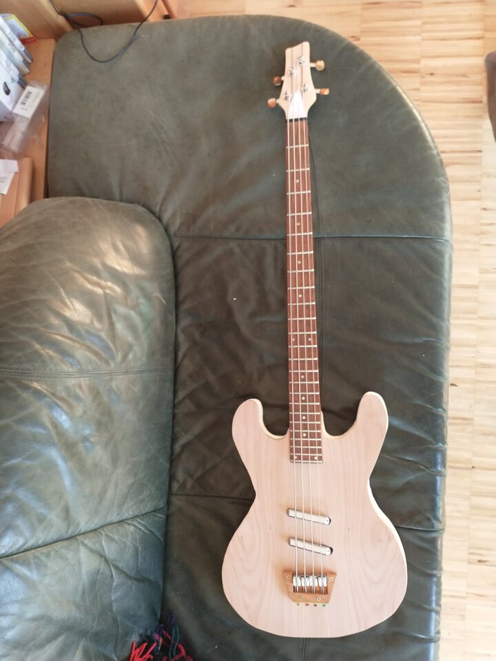

Er durfte jetzt schon mal auf die Couch. Die Saitenlage ist mir noch etwas zu tief, was ich auf die Halskrümmung schiebe. Ansonsten spielt er sich erstmal angenehm.
Für den Halsspannstab fehlt mir der passende Inbus, hab ich gemerkt (4 ist zu klein, 5 ist zu groß, also wohl das zöllige dazwischen?). Hoffentlich geht der Stab noch... Andererseits, ein Grund mehr, doch einen Hals zu bauen :O!
Mittlerweile hab ich ein Loch für die Buchse gebohrt und drei Poti-/Schalterlöcher. Von innen bohr ich mit nem großen Forstnerbohrer an den drei Stellen die Decke etwas schmaler, damit die Gewinde genug durch kommen.
Es ist schon noch einiges zu tun, aber es ist schön, dass was voran geht.

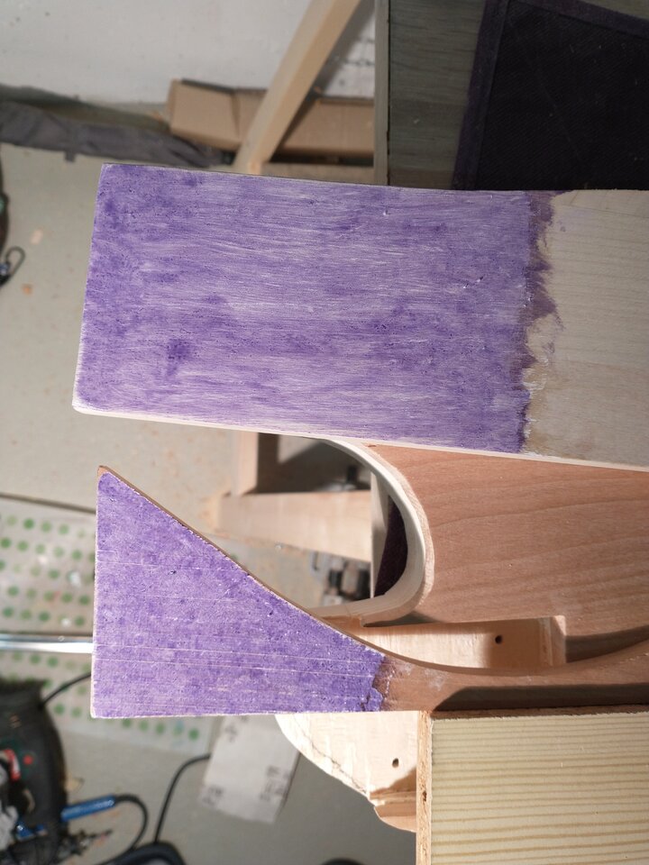

Das mit dem schiefen Einbau ist sozusagen Design-geschuldet, und beim Klangtest hab ich das auch gemocht. Außerdem mag ich, wenn die PUs schief eingebaut sind, eher die E- und A-Saite halsnäher, weil etwas voller im Klang (bilde ich mir ein). Ich hätte sie auch einfach gerade einbauen können, klar, aber so mit ca. 10 Grad Neigung ist es irgendwie schnittiger anzusehen.
Heute mal die Potis drangelötet und Soundcheck: Masseproblem, bäh. Mal durchmessen, wo es nicht passt. Sobald man Potis/PUs berührt, brummt es deutlich. Naja, muss es jetzt dann eh für die weiteren Schritte auseinanderbauen.
Farbe: Lila auf weiß sieht vielversprechend aus. Muss noch überlegen, wie der Auftrag dann am besten wird (evtl. mit Rolle? Mit einem Tuch wird es etwas ungleichmäßig, farblich, hab ich den Eindruck, und Pinsel ist da sicher noch schlechter.). Bei Osmo schreiben sie drauf, bis 240 glattschleifen, aber mein Instinkt wäre gewesen, noch höher zu gehen. Das sollte ja genauso gehen, oder? Also 400 oder höher vor dem Färben, dachte ich.

Mit dem Farbton wie im Bild (nota bene: nicht mit der Applikation der Farbe, das muss ich schöner auftragen wenn es soweit ist!) bin ich sehr zufrieden. Da kommt noch etwas Silberglitzer-Pigment rein und dann wird das was. Also eine Schicht weißes Dekorwachs als Start und dann drüber gefärbtes Hartwachsöl. Zum Auftragen würde ich vielleicht besser zu einer Rolle greifen (jetzt war das mit einem Baumwolltuch), dass es gleichmäßig wird.
Gedanken oder Tipps zum Thema wie immer sehr erwünscht!
