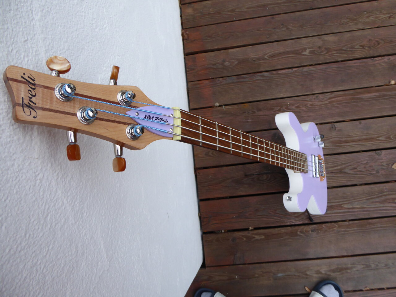

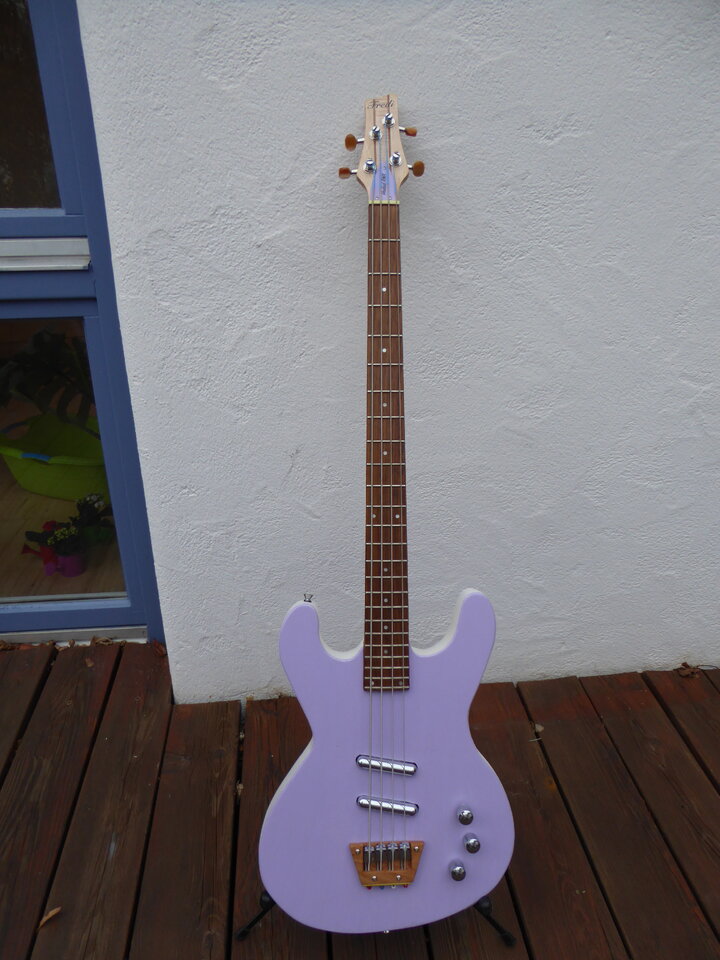

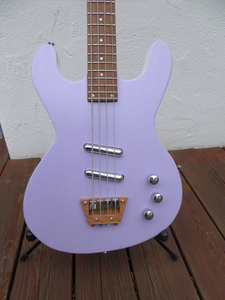

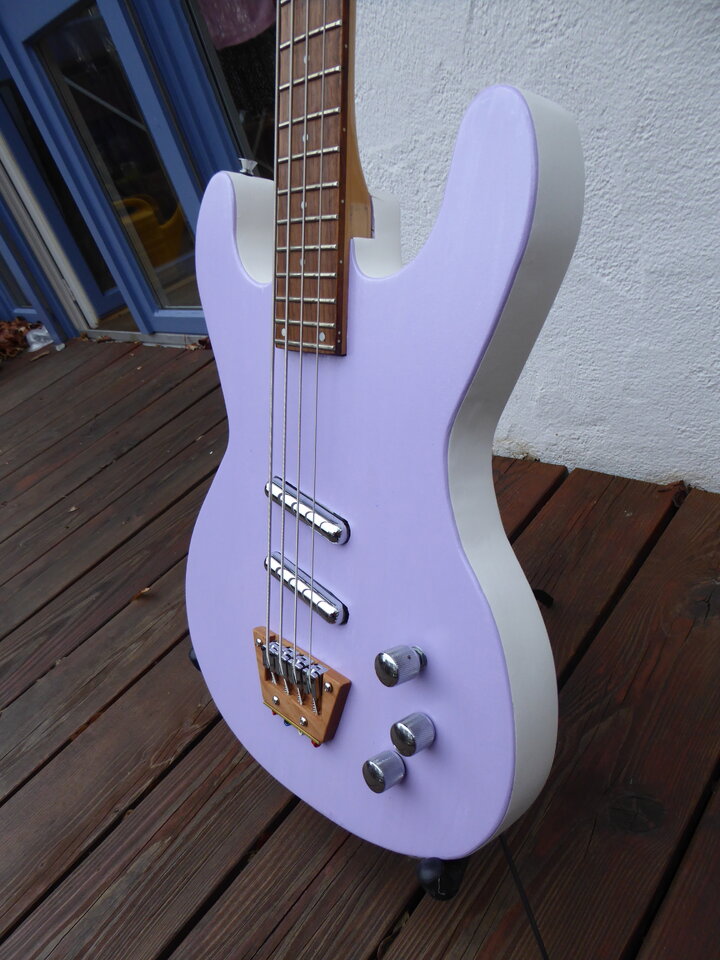

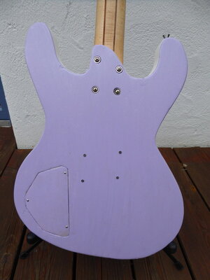

So, fertig und mal nach meinen Möglichkeiten fotografiert:
von oben:
Korpus frontal:
von der Seite:
Rückseite:
Man sieht natürlich die Imperfektionen etc., aber er ist fertig, gefällt mir, klingt (Klangbeispiele folgen noch) und spielt sich fein.
Danke an alle, die mir hier geholfen haben, und auch alle, die kommentiert haben.
