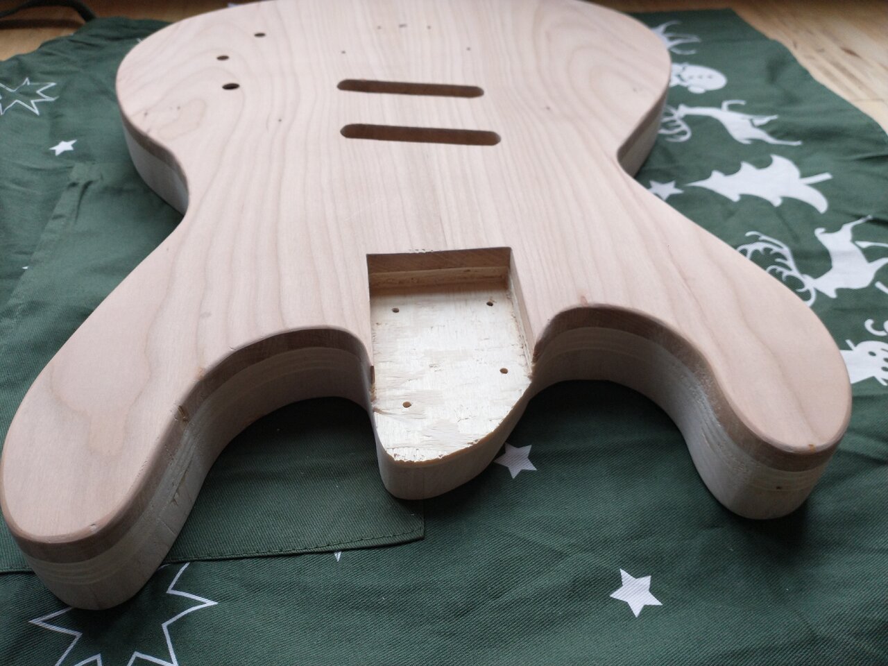

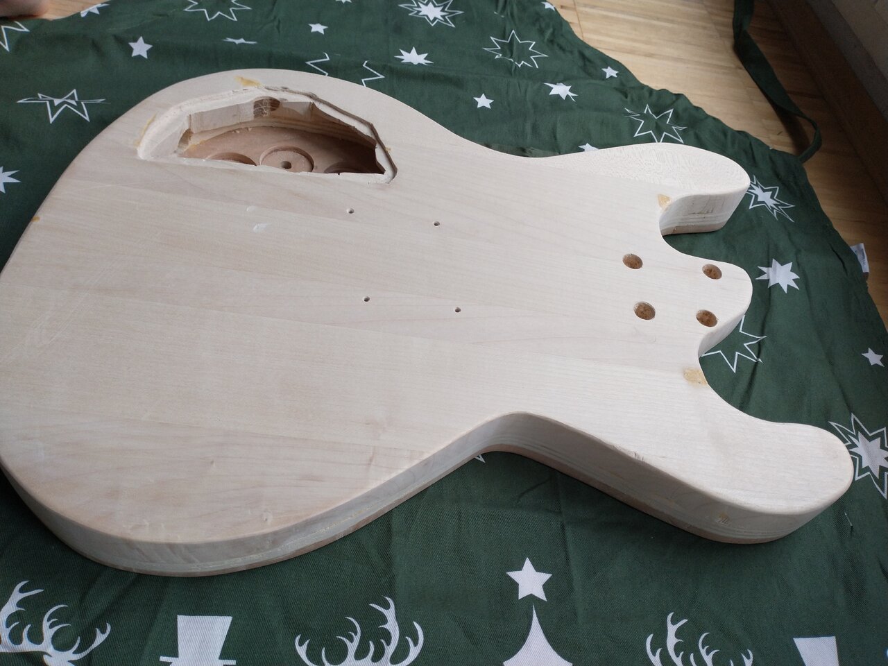

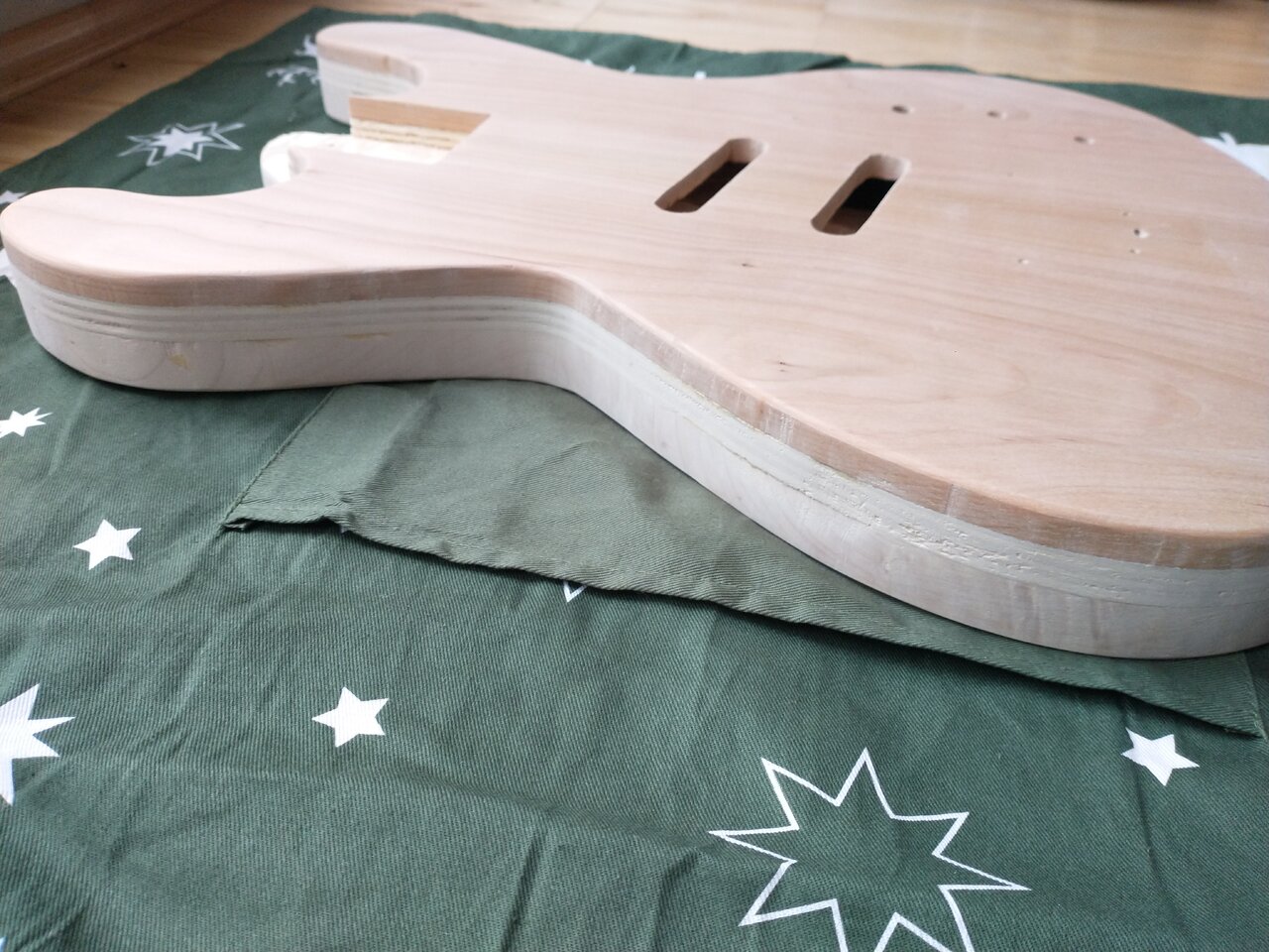

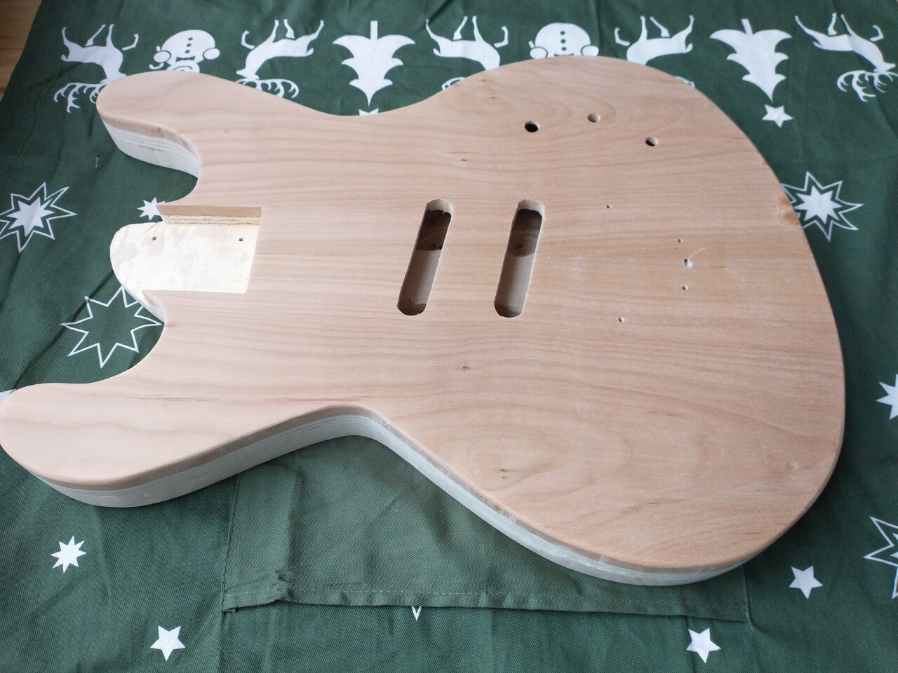

Jetzt könnte gut geschliffen sein, also es fühlt sich gut an und ich denke, am Abend kommt die erste Schicht drauf - weißes Dekorwachs als Untergrund für das Glitzer-Lila-Öl. Das Zeug lässt sich ganz gut verarbeiten, kitzlig wird es dann erst mit dem Öl...
Im Anhang ein paar Bilder des Korpus. Ich glaube, es passt jetzt alles, bin aber für Zurufe offen. Man sieht, dass ich an ein paar Stellen kitten musste (da kam dann Titebond mit Holzstaub drauf), mal sehen, wie die Farbe da drauf aussieht.

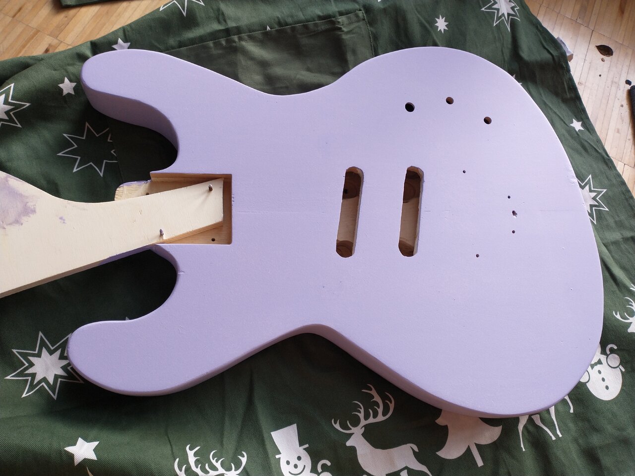

Farbe ist fertig drauf und ich bin sehr zufrieden. Der Glitzereffekt wurde vom Weiß verschluckt, aber es kommt noch eine Schicht Carnaubawachsemulsion drauf, in die gebe ich Glitzer, auf dem Probestück hat es zumindest geschimmert und das ist ja auch cool.

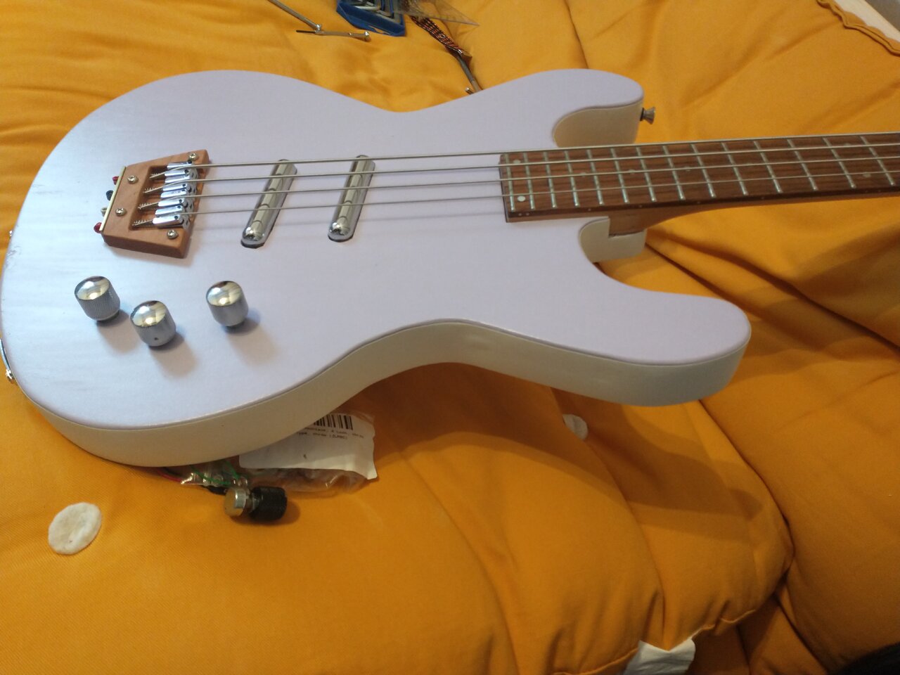

Krankheitsbedingt hat es sich ein bisschen gezogen, aber jetzt:
1. Alles fertig zusammengebaut, erster Satz Saiten drauf (46-65-80-100 Rotosound Nickel), noch kein Setup.
2. Elektronik drin, der Einbau-Verzerrer (Runoffgroove Big Daddy) allerdings noch lose mit dabei (in einer Plastiktüte mit im Fach).
Und es kommen Töne aus dem Amp!!! Also, bis auf vom Zerrer, der war erstmal ohne Batterie mit drin, um eine Fehlerquelle gleich mal zu isolieren. Jetzt ist sozusagen Nachtruhe, also darf das Thema bis morgen warten.
Die Saitenlage ist noch viel zu hoch und die Pickups noch etwas zu tief im Korpus, daher sehr leise Töne, aber eindeutige Bass-Töne und ohne Störgeräusche noch dazu. Ton-Regelung scheint auch zu tun, kam mir aber etwas dezent vor. Muss nochmal die Ohren spitzen und zur Not einen anderen Kondensator nehmen (jetzt 33nF, wenn ich mich recht erinnere). Bin allerdings eh kein großer-Tone-Regler-Nutzer, von daher...
Bilder morgen. Wollte nur kurz meine Freude zusammenfassen, dass mein ganzes Gemurkse am Ende zu einem funktionierenden Instrument geführt hat, das mir auch noch optisch gefällt und das sich (mit ein wenig Justieren) wahrscheinlich auch nett spielen lassen wird.
Reaktionen: rumblebird2, Basswort, zeppo3000 und eine weitere Person

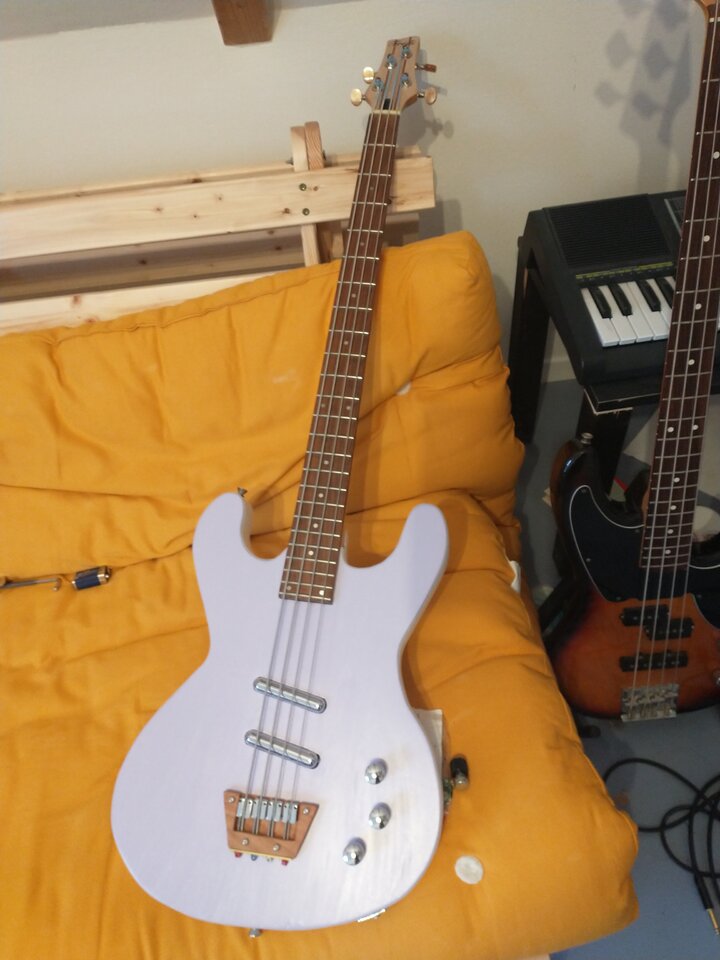

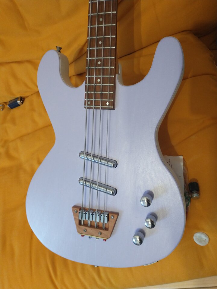

Also, ein paar Bilder unten und ein Elektro-Problem hier:

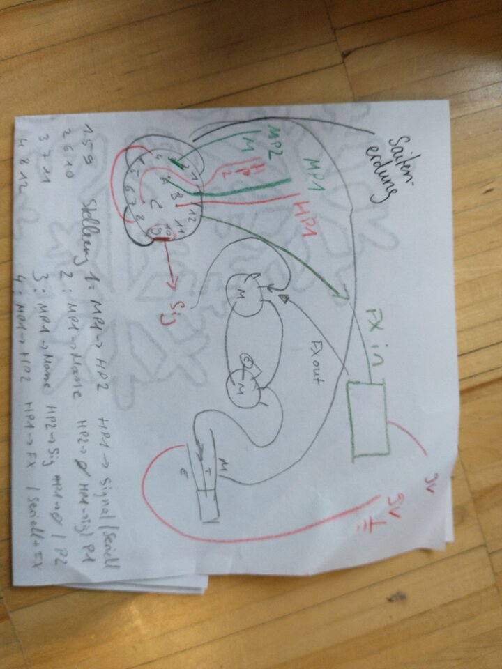

Wenn ich den Effekt aktiviere (also wenn ich einen 9V-Block anstecke und auf Stellung 4 - seriell und Verzerrung - schalte) kommt der gewünschte brachiale Sound, also an der Stelle erstmal keine Beschwerden. Das große ABER: die restlichen Stellungen klingen dann nicht, bzw. Basssignal extrem leise und ein Störsignal darüber. Die Verschaltung hab ich mal handschriftlich festgehalten und auch angehängt (Sternmasse am Drehschalter mit Abschirmung und Tonabnehmer-Masse auf einen Punkt, ist vielleicht nicht das eleganteste aber könnte ich immer noch ändern und die Abschirmung auf einen Poti jagen).
Meine Vermutung: ich müsste den Effekt über einen Schalter (DPDT in irgendeiner Form) aus dem Signalweg nehmen und ihn nicht über den Vierfachdrehschalter schicken, weil er derzeit unerwünschterweise mit dem restlichen Signal interagieren kann. Liege ich da richtig oder sollte das eigentlich gehen über den Vierfachschalter, wenn ich nur [hier Lösung einfügen]?

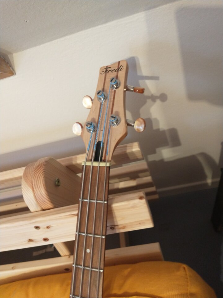

Zu den Bildern: Trussrodabdeckung kommt noch drauf (in Korpusfarbe), sobald das Setup abgeschlossen ist. Evtl. mach ich den Sattel noch etwas niedriger, muss nochmal genau die Höhe messen, evtl. muss der Hals noch etwas stärker angezogen werden. Oktavreinheit hab ich noch nicht eingestellt, das kommt zuletzt. Das Decal am Kopf wurde durch 'Kommittee-Entscheidung' festgelegt; auf der Trussrodabdeckung steht dann noch 'Hodad RMX'. Das Tape außen rum ist Tesa Gewebeklebeband 38mm, ließ sich gut anbringen und hält (und sieht nach Danelectro aus, also Ziel erreicht). Der Fender Precision Special macht eine kleine Photobomb ;)

ich denke du liegst da halb richtig mit deiner Analyse.
wenn ich das richtig sehe liegt der Ausgang des FX einfach parallel zum Ausgang und wählst am Schalter nur, ob das Signal direkt zum Ausgang geht oder den Umweg über den FX macht?
das wird so leider nix. Du musst leider für den FX zwei Schaltebenen opfern weil du Ein- UND Ausgang raus nehmen möchtest.
was jetzt passiert sind zwei Dinge:
erstens: der Ausgang von so einem FX ist aus Sicht des Pickups oft ein sehr niedriger Widerstand -> das Signal wird leise und stumpf
zweitens: ich weiß nicht warum aber gerade Zerrer (bei mir am Breadboard) neigen dazu laut zu brummen wenn kein Pickup angeschlossen ist . . . liegt wohl daran, dass sie dann einen irre hohen undbedämpften Eingangswiderstand haben und wie Antennen fungieren
hört sich nach deinem Problem an . . . .
Reaktionen: zeppo3000 und walktheline
  • #99
Was du versuchen könntest wenn es denn bei der Verschaltung bleiben soll wäre, den FX Weg genau anders herum zu organisieren:
Das PU Signal läge fix am FX an. Wenn das der eine Zerrer ist über den wir gesprochen haben, sollte die Eingangsimpedanz von dem sehr sehr hoch sein und nicht weiter stören/bedämpfen
Der Schalter wählt dann aus, ob den Ausgang des FX an die Buchse legst oder das PU Signal vom FX Eingang abholst.
Könnte funktionieren. Könnte auch sein, dass es durch den immer parallel liegenden FX Eingang eine Beeinflussung des Clean Signales gibt. Aber wird ganz sicher besser sein als jetzt.
sonst halt ein Poti als Push-Pull-Poti auslegen und da den FX dazu schalten. Technisch die saubere Lösung. Aber halt nicht das Cockpit das du dir vorstellst.
Reaktionen: walktheline
  • #100
@Axel wenn Du mal umziehen willst, zieh bloß nicht zur russischen Nachbarin nach Hamburg sondern komm zu mir, ich finde hier gewiss ein paar interessante Attraktionen bzw. denk mir noch mehr abgedrehte Basteleien aus ;)
Das ist alles enorm hilfreich und ich hab ja schon so einen halben Verdacht gehabt. Ich bin bei meiner Schaltzentrale nicht so festgelegt (nur noch ein Loch möchte ich derzeit nicht reinbohren in den Korpus), von daher kann ich mir einen Push-Pull-Poti gut vorstellen. Hätte den Vorteil, dass ich dann noch parallel verschalten und den Zerrer mit allen vier PU-Kombinationen ansteuern könnte. Also kommt der Zerrer erstmal raus, ich löt ein wenig um und genieße erstmal den puren Klang, bis ich den richtigen Push-Pull am OP-Tisch habe.
