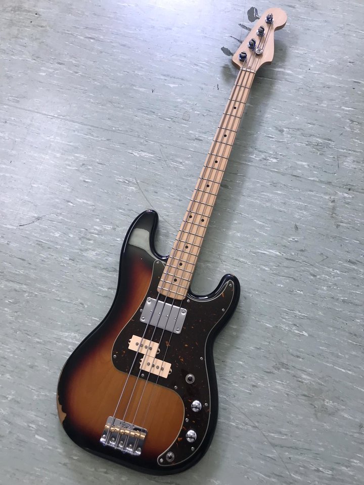

Hey,
kann mir mal einer helfen?
Habe hier ein Squier* rumfliegen.
Wollte da die Billy Sheehan Tonabnehmer von DiMarzio einbauen
Plus einen Humbucker im Steg für einen Stingray-Sound (wäre Delano gut daf
Bin dann auf dieses Video gestoßen
und frage mich, ob mir das jmd. hier aufzeichnen kann bzw. mit einem Link weiterhelfen kann.
LG und Danke
PS: geht auch mit Schaltern, wenn einer weiß wie :-)

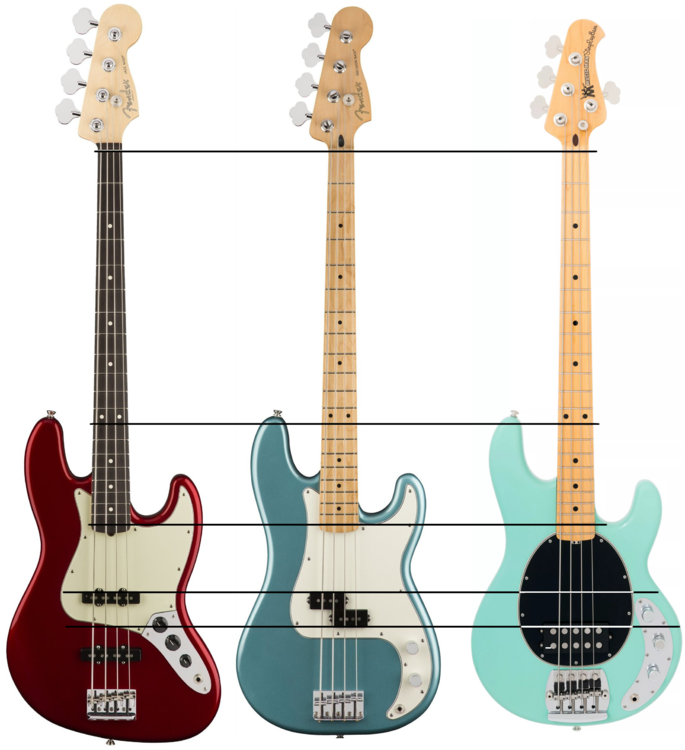

Mit den originalen Positionen wird das nichts. Der Preci und der MM Pickup überschneiden sich
Reaktionen: Chuck, Ray Mahogany und Gast30925
Nein, das passt, dann sind die PUs zwar direkt aneinander, aber es geht.

Danke für den Tipp. Aber bei Sandberg geht es auch.
Die haben aber nicht die MM Position und es klingt auch nur ähnlich, der Steh PU viel mittiger und "knochiger", nicht so tragfähig wie ein Ray das kann.
  • #13
Dann setz die Pickups so ein wie bei Sandberg und ergänz den dritten Pickup
