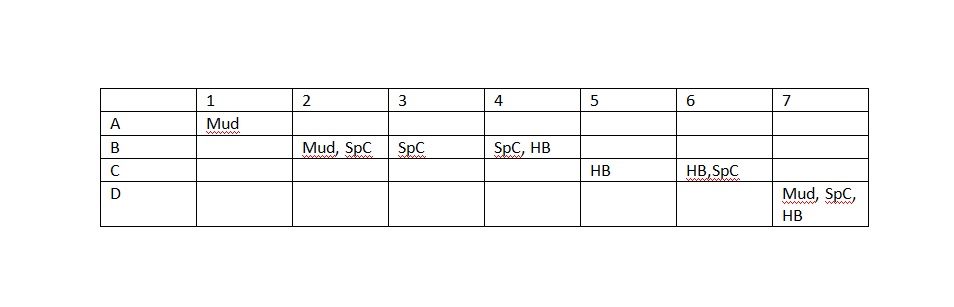

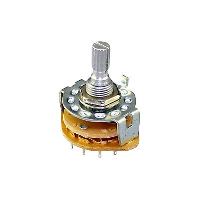

Wenn die Tonabnehmer vieradrig sind mußt Du die nach beiligendem Plan verdrahten. Kannst auch für den MM noch einen Minischalter für seriell/parallel vor dem Rotary einsetzen.
sehr coole idee. danke, aber so etwas verwende ich nie^^ ich glaube, ich probiere erst einmal einen günstiger tonabnehmer mit der jazz-verdrahtung und danach deinen schaltplan. echt nett von dir, nur das hier zu zeigen. danke nochmal.

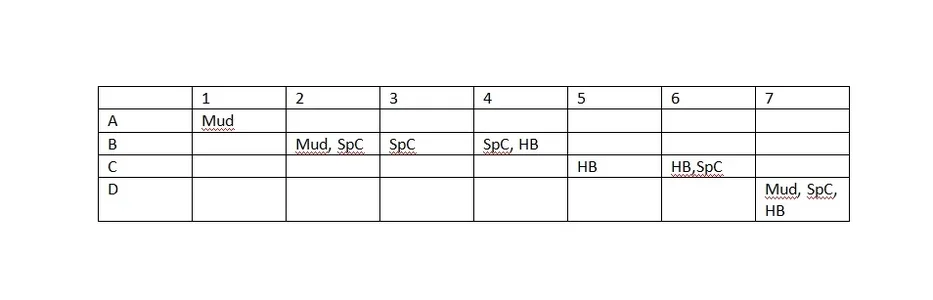

  • #48

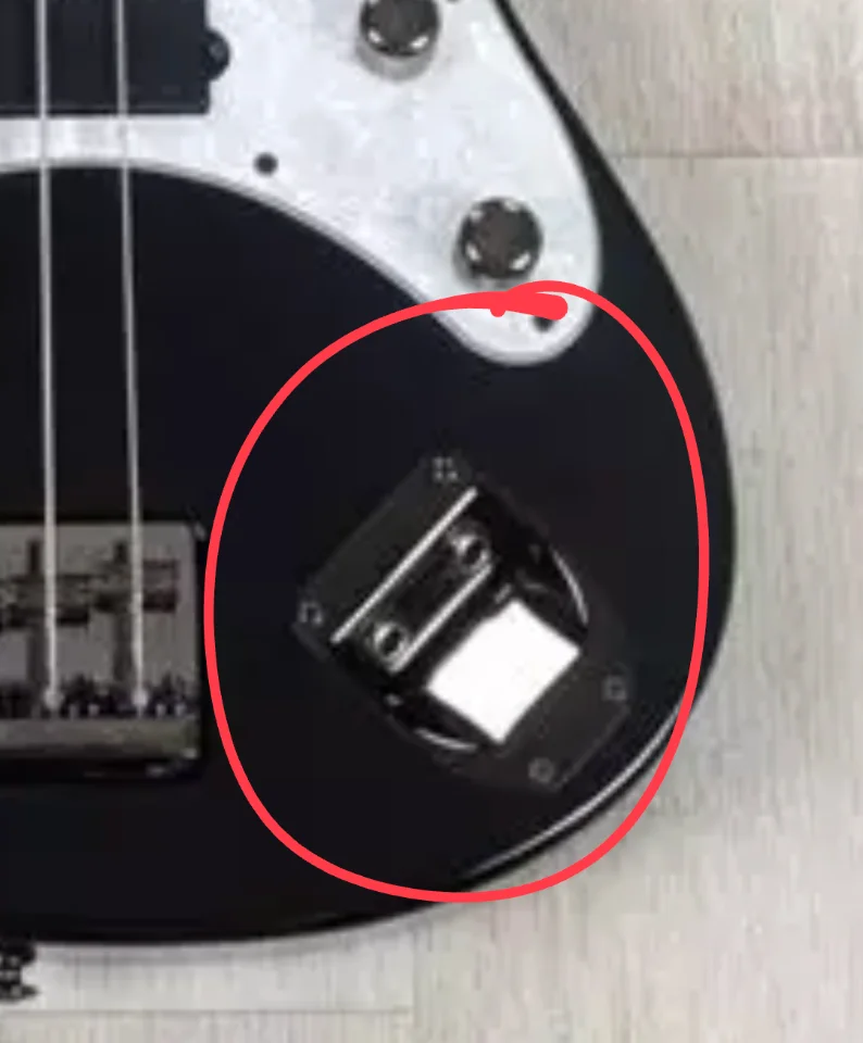

  • #54
Oh wie schade. Weiß denn jemand wo man so einen Klinkenbuchsenhslter herbekommen könnte wie an den Attitude 3 Bässen?
