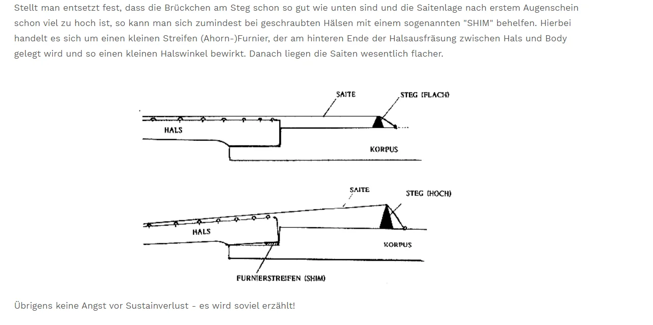

Ein „shim“ ist eine Unterlage bzw. ein Keil, den man in der Halstasche des Bodies unterlegt um den Halswinkel zu korrigieren.
Logischerweise funktioniert das dann nur bei Instrumenten mit geschraubtem Hals. Eine Korrektur des Halswinkels wird meistens dann erforderlich wenn die gewünschte Saitenlage nicht allein durch Justage an der Brücke und/oder am Spannstab erreicht werden kann. In den meisten Fällen muss der Halswinkel „nach unten“ korrigiert werden, d. h. vom Korpusansatz zur Kopfplatte hin leicht abfallend.

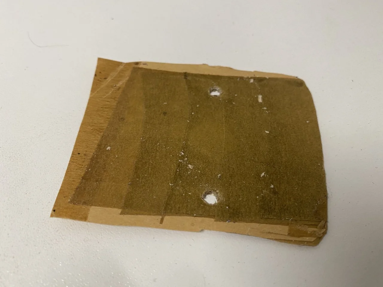

Ich habe 2 Bässe Shimmen müssen. Eigentlich ganz doof, weil die Gotoh Brücke so eine dicke Grundplatte hat, das man die Saitenreiter nicht weit genug runterdrehen konnte um die Saitenlage vernünftig einstellen zu können. Also musste der Halswinkel verstellt werden, wobei wir schon beim Thema sind, nämlich Halswinkel. Also keine plane Platte unterlegen, sondern einen Keil.
In meinem Fall wäre eine Checkkarte viel zu dick gewesen. Ich habe es auch schon mit Sandpapier gemacht. Einfach einen Streifen in richtig Body (Halsende), natürlich nicht vollflächig von vorn nach hinten. Wenn man dann die Halsschrauben anknallt, ist alles gut. Die Verbindung ist fest genug um alle Schwingungen zu übertragen. Ich konnte jedenfalls nichts nachteiliges feststellen.
Bei weiteren "Experimenten" habe ich dünnes Papierklebeband benutzt. Mehrere Lagen in verschiedenen längen, so das es quasi einen Keil ergibt.
Ich hab das Stück sogar noch aufgehoben, falls ich mal wieder Shimmen muss. Durch ordentliches Anziehen der Halsschrauben sind die Übergänge quasi gar nicht mehr spürbar.
