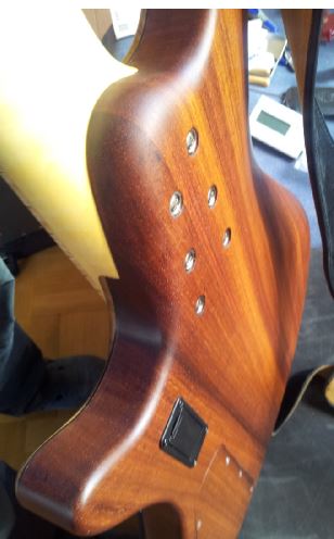

...ich musste mich mit dem Padouk auf afrikanisch unterhalten. War ein sehr schönes Stück, über 15 Jahre abgelagert und hatte geölt eine atemberaubende Holzmaserung mit ganz vielen Farben. Leicht war der Body trotzdem nicht, gewogen war der Unterschied aber mit ca. %00gr nicht so deutlich wie gedacht.
Was erstaunlich viel Gewicht brachte waren die Delano Ostereier und die ETS Brücke mit jewils ca. 300gr...macht zusammen knapp 1 kg!
So sah er aus (wobei er in Natura noch viel besser aussah =>snipping tool)
