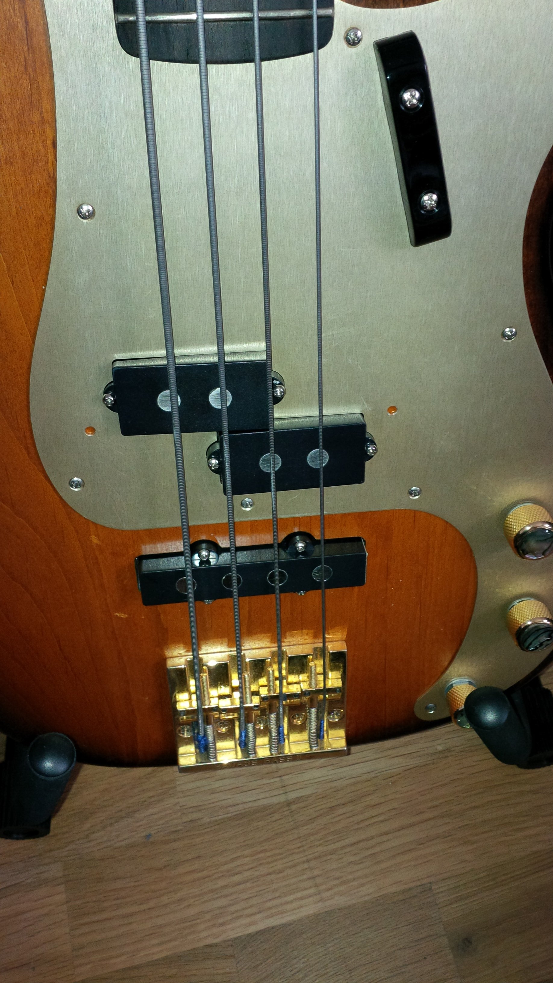

Hier jetzt auch noch ein Bild von meinen neuen Bassculture Pickups. Die ersetzen die Standard USA PUs. Und ja, der Sound ändert sich sehr wohl!. Ich habe Christoph Dolf genau beschrieben, was ich damit erreichen möchte und er hat mir exakt das geliefert. Was und wie ist mir egal. der Preci klingt für mich einfach besser und vor allem kann ich mit den Fingern nun viel besser die Dynamik des Basssounds bestimmen.
