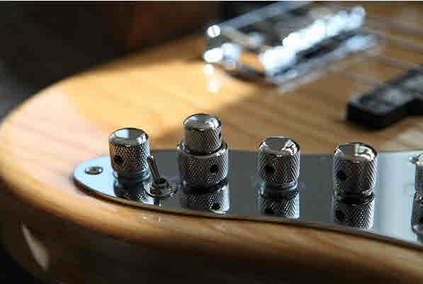

Ein anderes Thema:
Ich würde gerne die Potiknöpfe austauschen gegen Dome Knöpfe. Ich habe mir welche bestellt, die auch passen aber nur die einfachen, nicht der untere Ring der doppelten, da ist der Durchmesser zu klein. Hat jemand einen Tipp, wo ich passende herbekommen könnte?
Beste Grüße
Derek
Leider nicht. In USA gabs mal welche von SIRE aus Metall. Ich hab die dann angeschrieben, aber die waren nur für US-Residents reserviert und nur für early birds, also Vorbesteller....

Nochmal wegen der Knöpfe:
Wenn jemand weiß, woher man passende Knöpfe bekommt bin ich für einen Tipp sehr dankbar! Bevor ich anfange aufzubohren suche ich lieber weiter nach passenden.
Das Problem ist der Durchmesser des unteren Teils der Doppelpotis. Der ist anscheinend größer als der üblichen Standarddoppelpotis.
