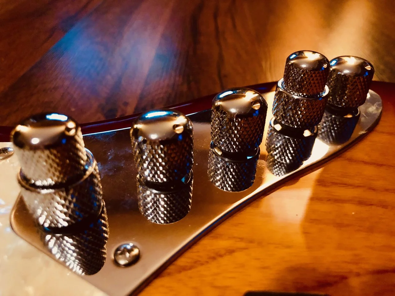

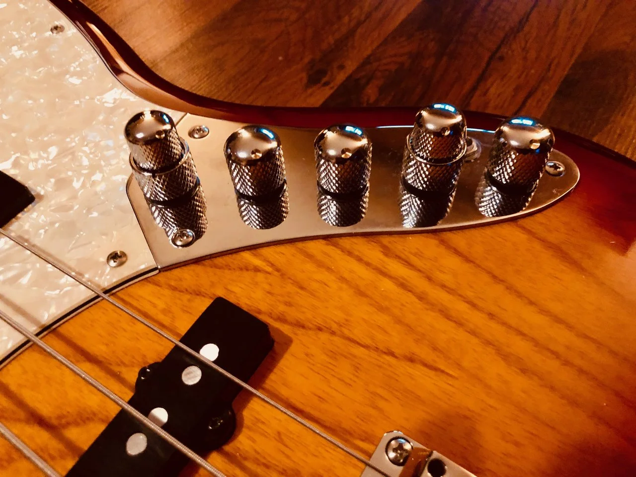

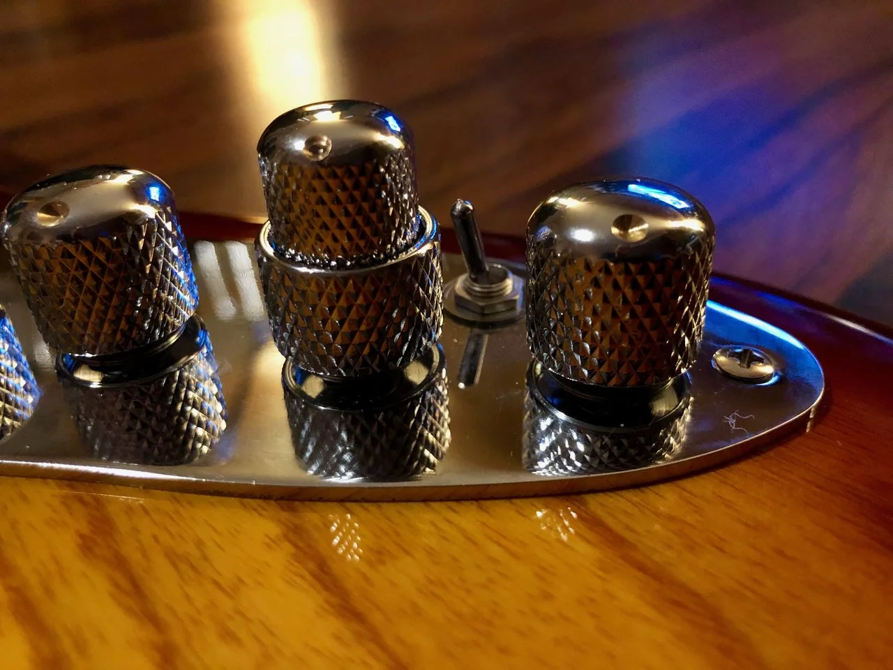

so...ich gebe meinen Einstand. Hab gerade die Plasteknöppe gegen Chrom-Knöpfe ausgetauscht. Das ging recht einfach mit einem großen Schlitz-Schraubendreher. Ein dickes Tuch drunter als Kratzer-Druckmarken-Schutz und dann vorsichtig angesetzt. Bei den Doppelpotis vorher die Imbusschrauben lösen. Vor der Montage die Knöpfe auf der Mittelstellung ausrichten. Madenschraube nicht zu feste andrehen. Die Potiachse ist aus Messing und ziemlich weich. Aufwand gering, ca. 20min in aller gebotenen Ruhe
Leider kommen die Sire-Bässe mit diesen billigen Plaste-Knöpfe, was ich nicht verstehe. Ein so schöner Bass kann doch die Knöpfe aus Metall von vornherein bekommen. Ist ja nicht der teuerste Faktor am Bass...
Kostenfaktor bei BigT: 20,90 €
Bezugsquelle: Doppelpoti Einfachpoti
Braucht noch jemand olle Plasteknöppe ? :-)

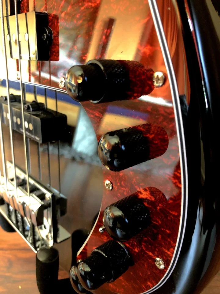

Hab mir jetzt einen P7 schenken lassen und die Plaste-Knöpfe gleich in Rente geschickt. Geht wirklich viel einfacher als beim V7.

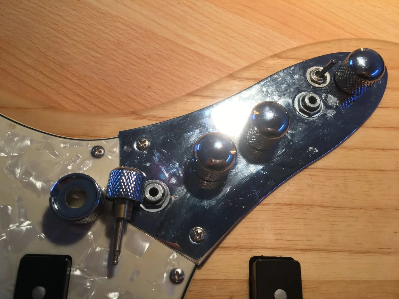

Beim Lösen der beiden Doppelpotiknöpfe ist auch das "Gestänge" mit rausgegangen (ohne Kraftaufwand). Jetzt hält es nicht mehr. Hab ich die Teile abgerissen? Bekommt man evtl. Ersatzteile hierfür?
  • #12
Ähnliches Problem zeigte sich bei mir auch. Habe daraufhin abgebrochen. Allerdings hatten mich die neuen Knöpfe auf den anderen Potis optisch nicht wirklich überzeugt.
  • #13
Mir ist jetzt das Gestänge und ein Oberteil des relativ weichen Messingstabes abgebrochen. Jetzt muss ich ihn sowieso zum Fachmann bringen. Aber wie hätte man die Teile richtig tauschen können?

Hallo und vielen Dank für die zahlreichen Rückmeldungen. Leider hat mein V7 jetzt eine neue Platine benötigt. Die Stäbe waren gebrochen und da die Potis nicht einzeln tauschbar waren, ging der Bass zu Thomann und wurde kurzerhand repariert. Jetzt hab ich die neue Elektronikversion verbaut und letztendlich wieder die schwarzen Poti Knöpfe dran. Leider ein teures Vergnügen, aber er läuft wieder und ich finde, es klingt sogar etwas besser
