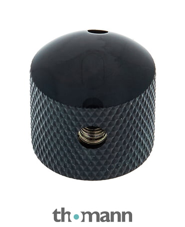

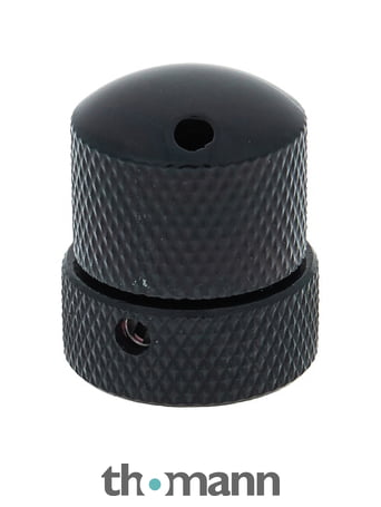

  • #30
Irgendwie habe ich die ganze Potisache verdrängt gehabt und muss nun doch noch Mal anders fragen... Ich habe den M3 in schwarz und da sieht Chrom natürlich blöd aus, deshalb habe ich die beiden Potiknöpfe rausgesucht:
Passen die?
Danke schonmal für Antworten:bier:
  • #31
Garantieren kann ich das nicht. Ich denke aber schon. Ausprobieren. Bei dem preis kann man ja nicht viel verkehrt machen

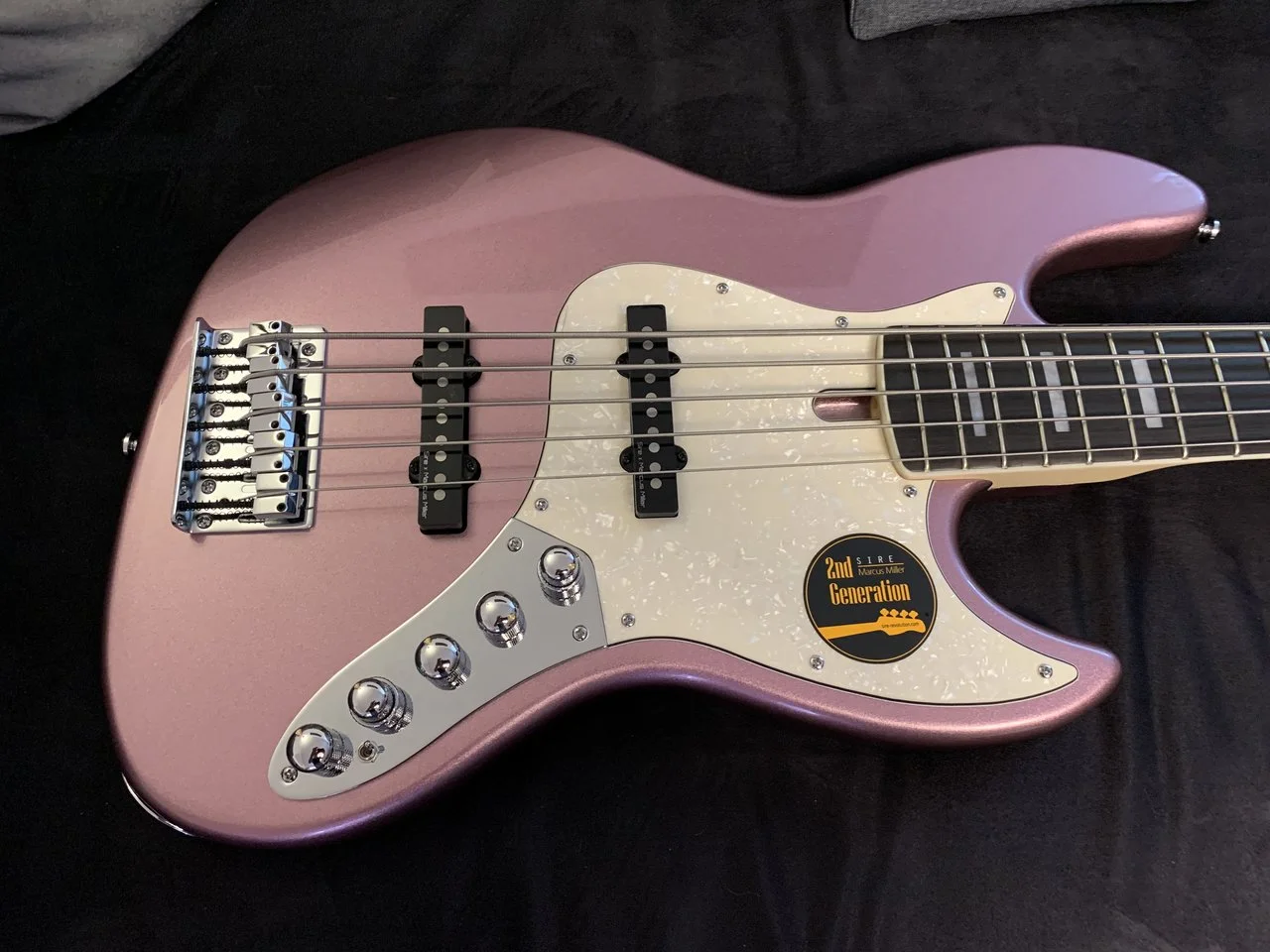

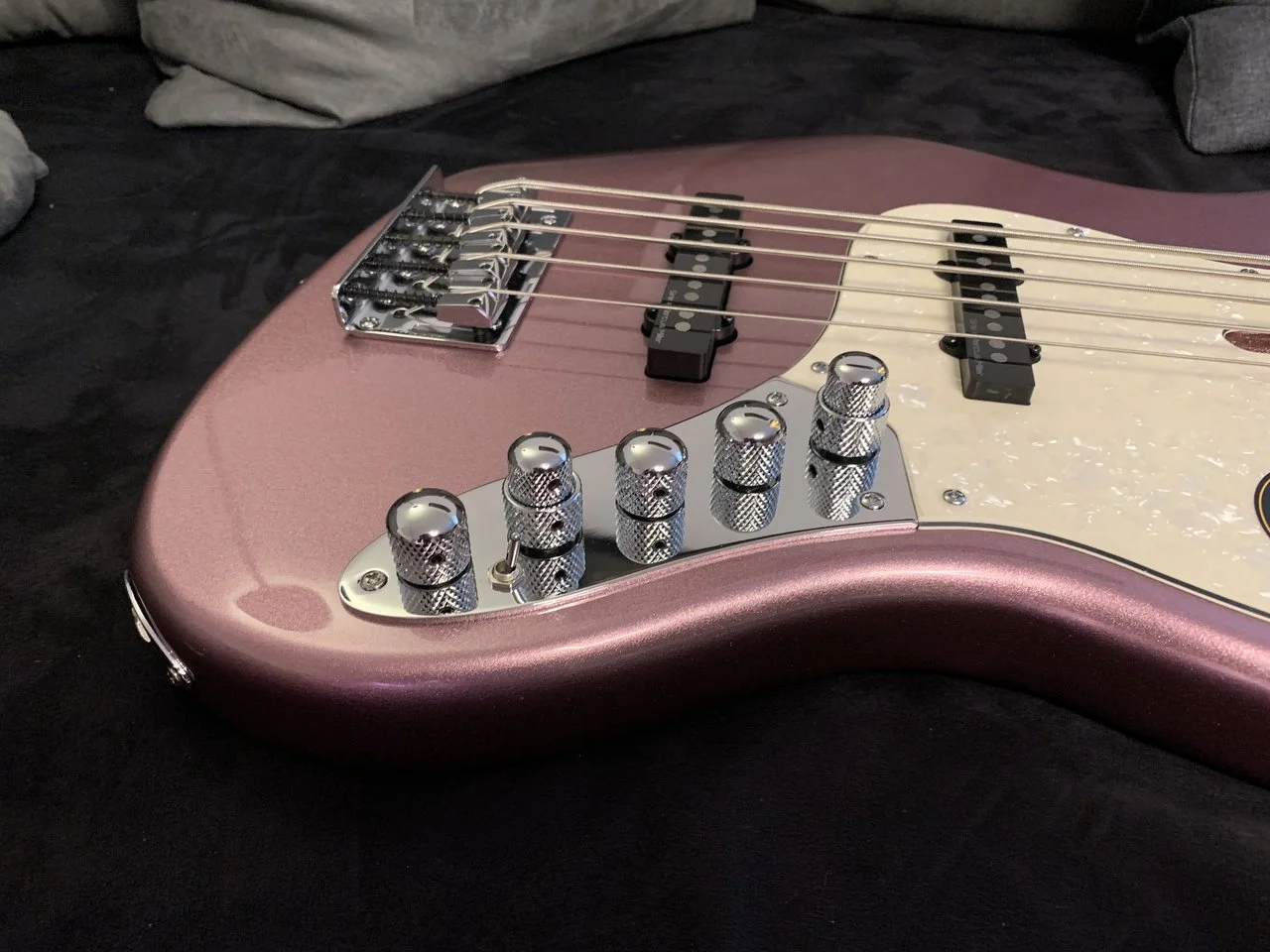

Ich hab bei meinem V7 heute die Harley Benton Knöpfe verbaut; passen ganz genau und sehen deutlich hochwertiger aus, als die originalen (ist auch nicht weiter schwer :D).
Plastikknöpfe abziehen ging super easy - etwas mit dem Föhn erwärmen und das Abziehen ging ganz ohne Werkzeug (bei den Doppelstöckigen natürlich vorher die Inbus-Schraube lösen).
Hier das Ergebnis...

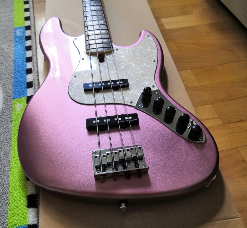

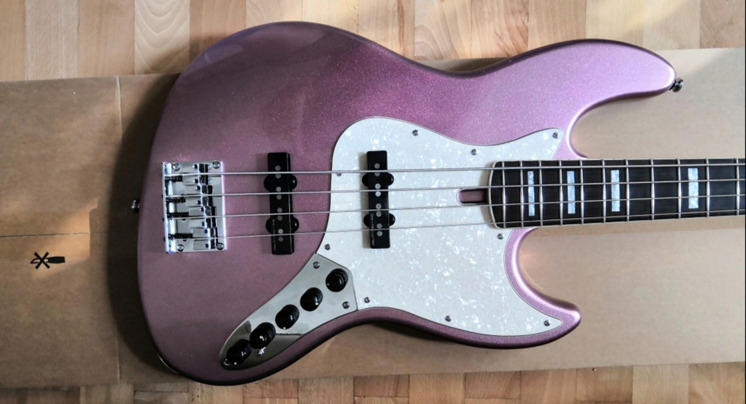

Habe den v7 ebenfalls in rosa, aber in Anlehnung an die ursprüngliche Farbe der Potis die schwarzen von HB montiert. Da ich den Bass direkt bei T. vor Ort gekauft habe, habe ich mir die vom Service direkt dort wechseln lassen..
Edit: aber silber sieht sich gut aus

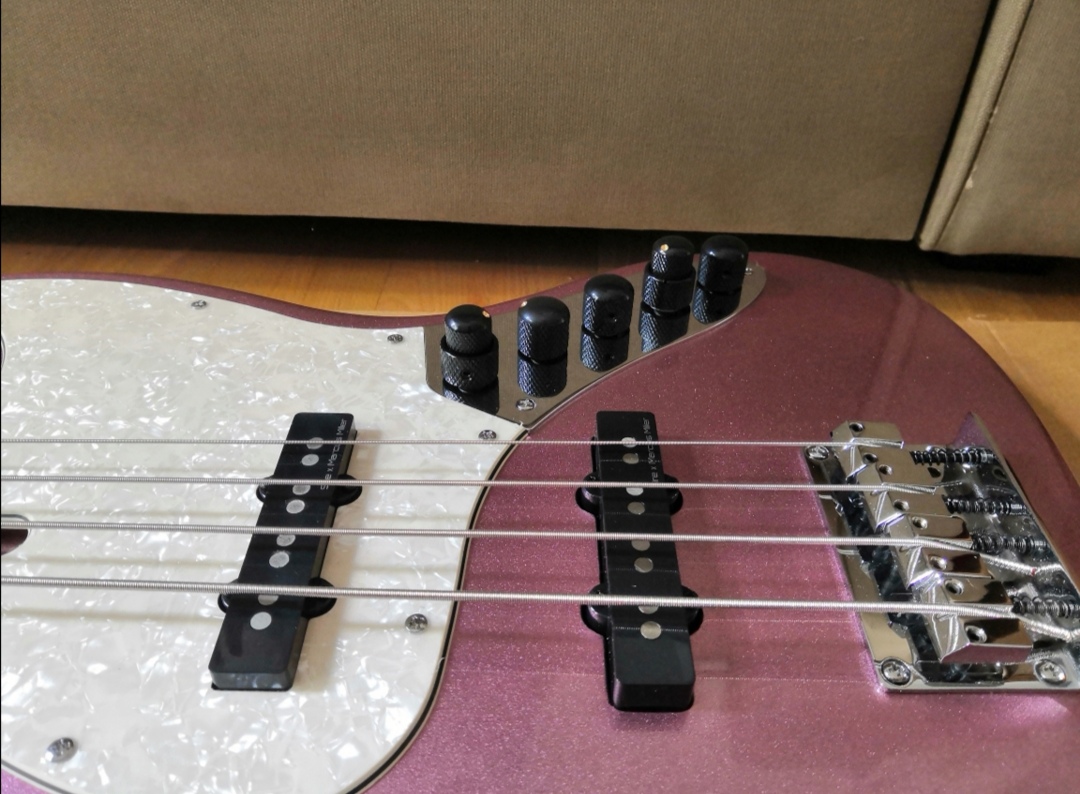

  • #35
So, da isser mit schwarzen Kappen. Hatte die Silbernen gar nicht auf dem Schirm, da die Originalen ja auch schwarz sind.

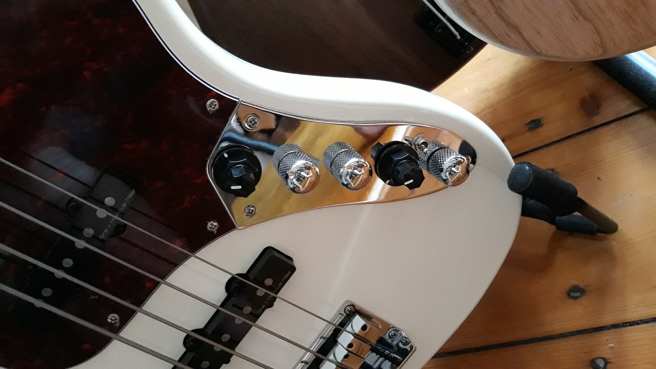

  • #36
Habe die doppelten jetzt auch abbekommen. Die chromfarbenen Doppelpotis sehen aber nicht so gut aus, find ich. Ich nehm die gemischte Version.Anhang anzeigen 311932
Tach zusammen!
Das sieht mal gut aus, finde ich. Gefällt mir besser, als der Kompletttausch.
Gute Idee 👍
Da ich auch gerade darüber nachdenke die Plastikbrüder zu wechseln, ist diese Variante eine echte Option…😍

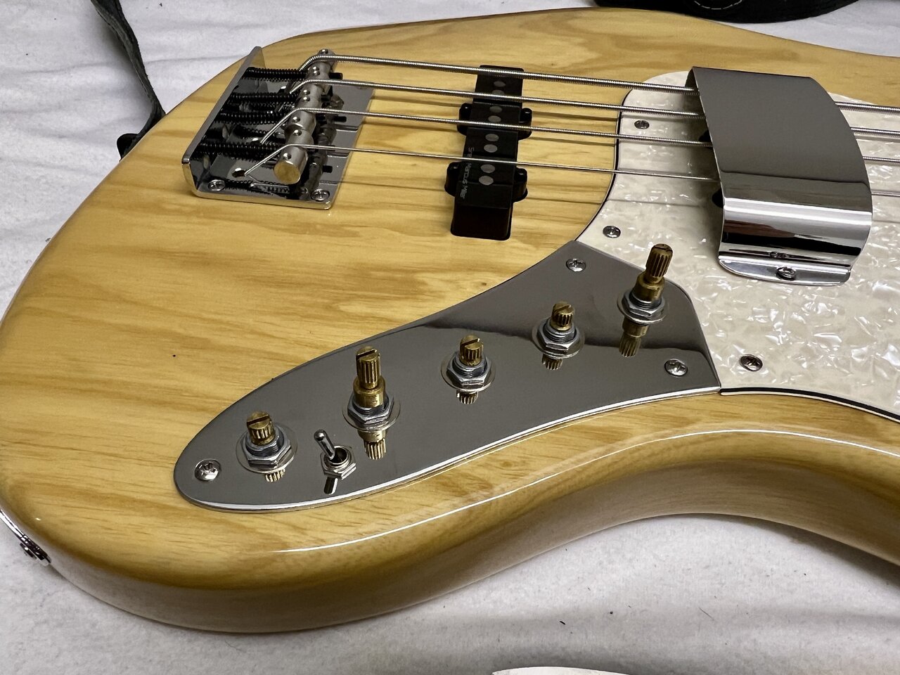

Habe gerade die drei "normalen" Knöpfe mit Fön und flachem Schraubendreher problemlos demontieren können.
Bei den Doppelteilen - keine Chance.
Jedenfalls rührte sich trotz großem Kraftaufwand rein gar nichts.
Nachtrag:
Habe mit dem Fön alles richtig erhitzt und statt Schraubenzieher zwei kleine Küchenmesser genommen.
Und siehe da:

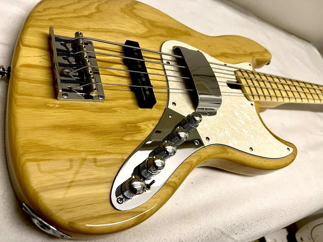

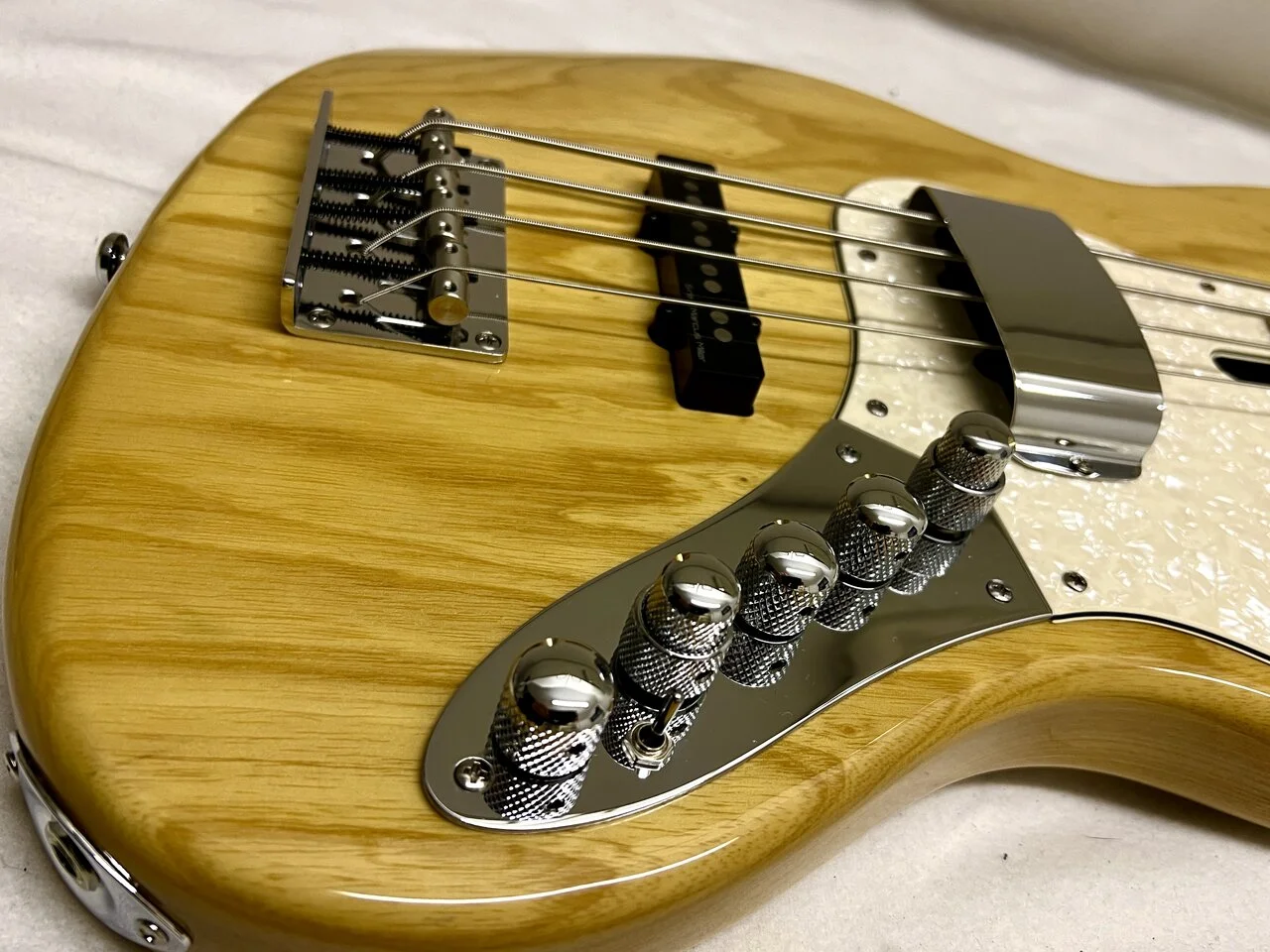

So, die Knöppe sind drauf!
Ich bin mir nur noch nicht sicher, ob mir das so gefällt…
1. Optisch sehr klobig
2. Die Doppelpotis laufen nicht sauber getrennt.
Die gemischte Version, die Janpeter oben gezeigt hat, ist eine Option.
Mal seh'n…
