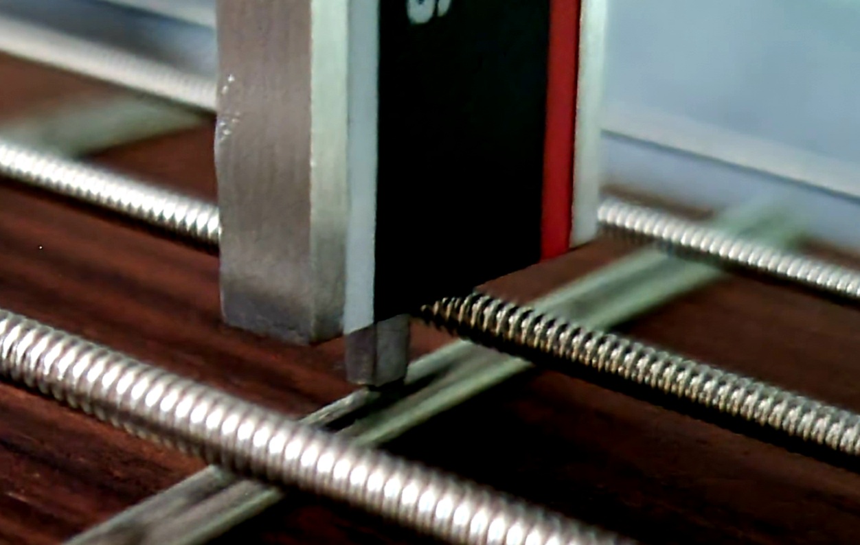

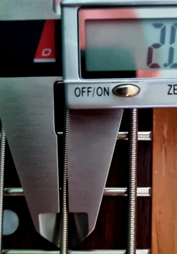

wie misst du denn das so genau? ich habe auch einen digitalen messschieber/zange, aber das geht ja da schlecht zum messen
Meßschieber (am besten Digital) und den Tiefenmesser benutzen.
Abstand Bundkrone zur Oberseite der Saite messen und Saitenstärke abziehen (80er A-Saite hat 2,03mm, als ca 2mm).
3,7mm gemessen = 1,7mm Abstand.
Das ganz bitte immer in Spielposition des Basses, nicht auf dem Tisch liegend, oder wie auch immer...

sehr guter Post,
habe jetzt mit deiner(viel genaueren methode,als mit zollstock) gemessen und bin "nur" noch bei 2,3mm ;-)
Edith: da hab ich mich doch tatsächlich um nen über nen ganzen mm vorher vertan
@Basspekoe danke für deinen Post, hat sich bei mir so bestätigt : )
ich vergleiche interessehalber ja auch immer gerne und habe natürlich gleich los gemessen.
An meiner A Saite 1,92 mm. Aber weil die Saiten unterschiedlich schwingen, hat meine B Saite dann doch 2,30 mm
während die G Saite mit 1,46 mm auskommt.
Ich sehe es also auch so, dass die Saitenlage durchaus individuell ist und ja, ich spiele am Hals PU.
