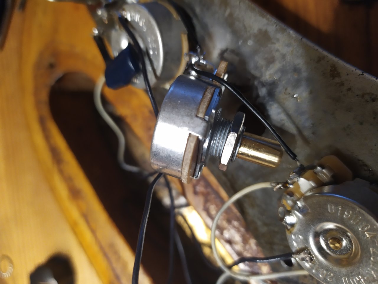

Ein falscher Tonepoti mit Unterlegscheiben. Damit der Knopf nicht zu hoch kommt. Dem Drehknopf fehlte der Halt und er ist über die Riffeln gecht.
Unglaublich! Erster Preis in der Kategorie "Pfusch"

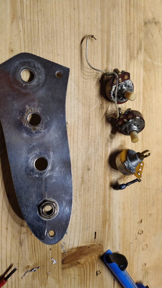

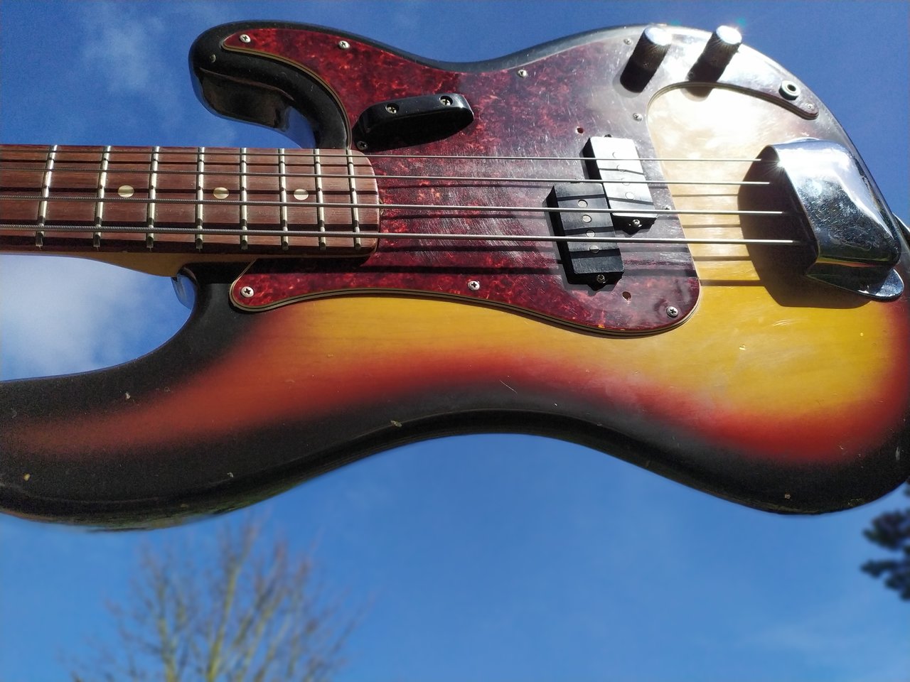

Heute war OP Termin
Die beiden original Potis haben Spannungssprünge.
Also gab es neue von Fender mit dem alten Kondensator.
Top Job von @c.fortner.:great:
Der Bass klingt sehr gut, mit ungewohntem Höhenanteil. Mit dem Ton und den
wiedergewonnen Mischungsmöglichkeiten, geht aber auch ein gewohnter fetter,
guter Sound😊

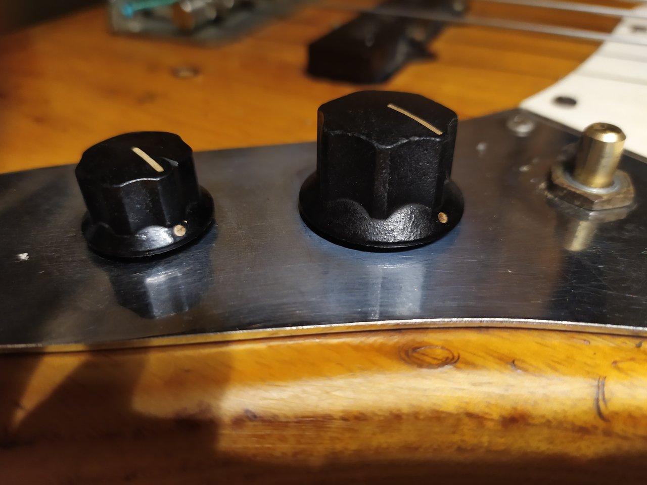

Klar, man lernt nie aus.
Die Stifte der neuen Potis sind länger als die alten. Die Knöpfe hatten Hochwasser.
Kleine Schraube von unter und tiefergelegt.

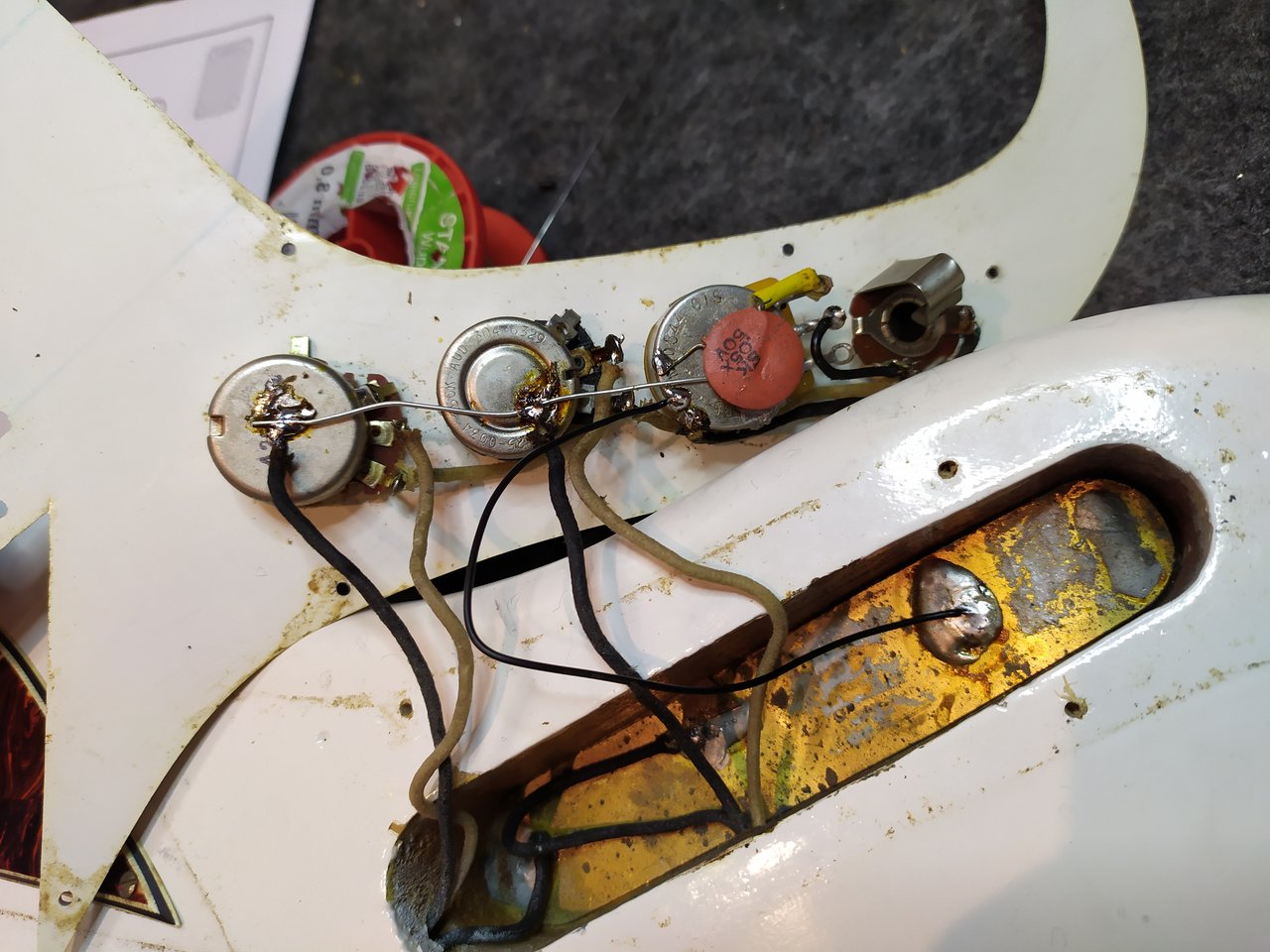

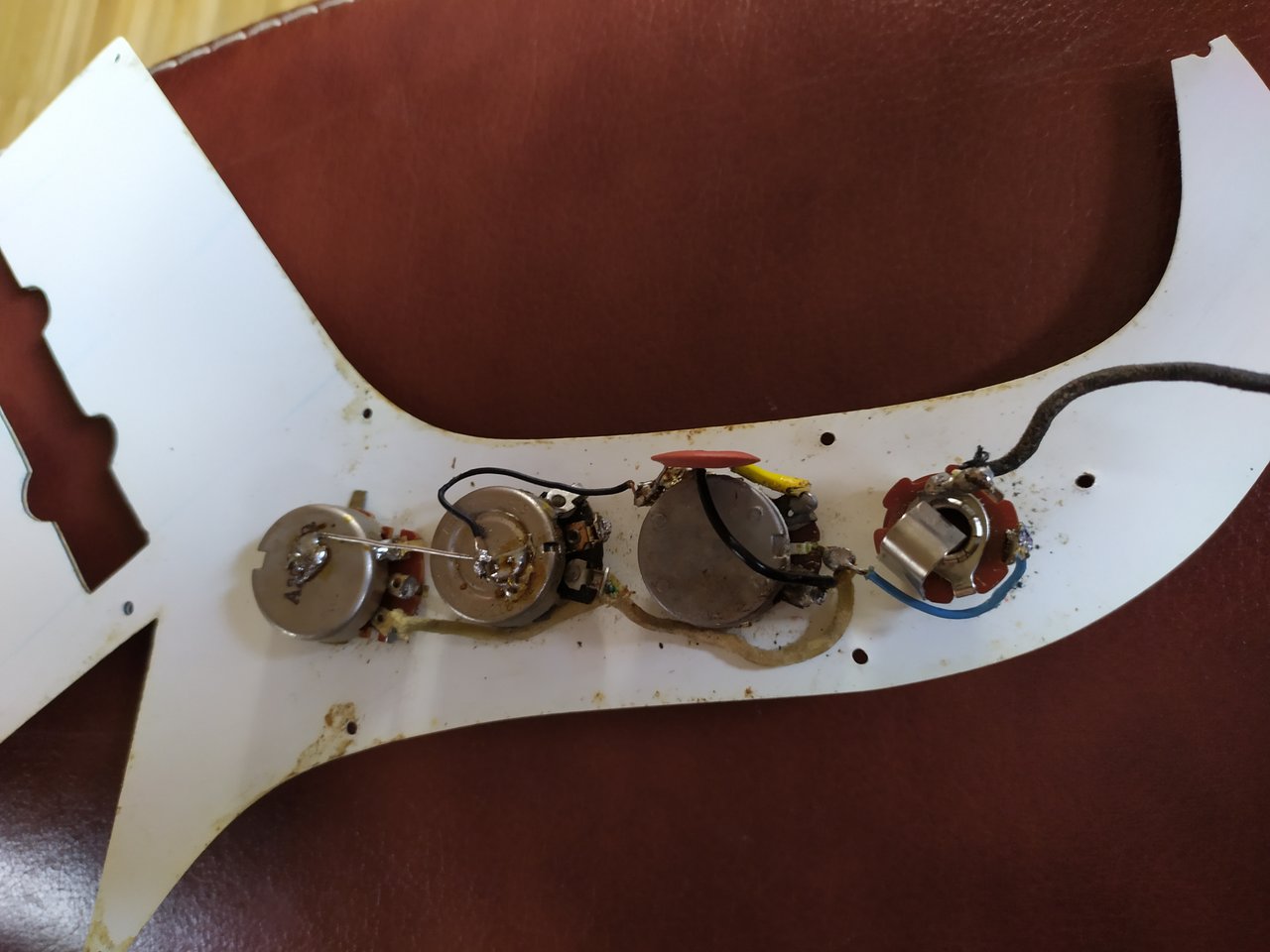

Bei meinem BergiaBurns hatte der Tonepoti seine Range zu ca. 80% verloren. Und in einigen Situationen gab es Masse Probleme.
Ich wusste jetzt wer mir helfen konnte.
@c.fortner 👍
Vorher:
Nachher:
C. hat alle Kontakte neu hergestellt,
und etwas über die alten Stoffkabel gemosert😏 (Da kommt man nicht so leicht an den Draht)
Der Bass klingt mit neuem/alten Tonpotii wieder sehr geil.
Ich freue mich sehr.
Vielen Dank c.fortner
Reaktionen: Kalmar und cfortner

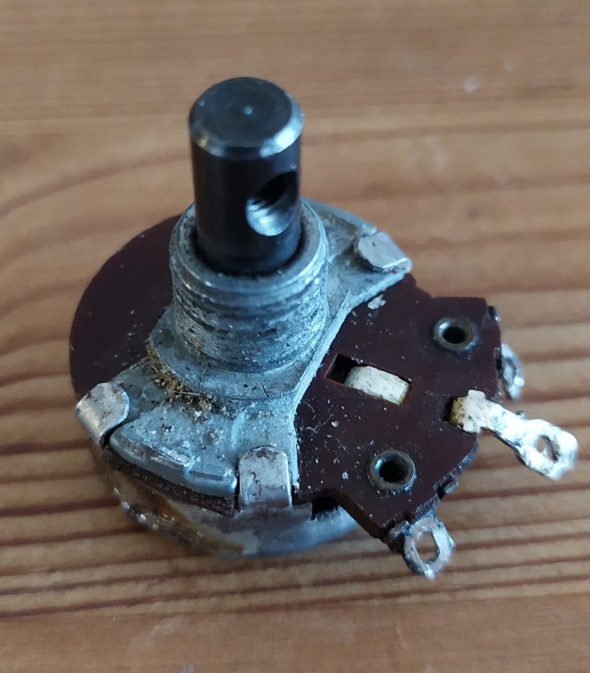

Jedenfalls ist es ein schlechtes Poti weil ohne Gegenlager! Und irgenwas reingebasteltes... siehe Knopfbefestigung!
