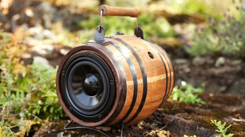

Wie sieht es denn mit Fässern/stabilen Regentonnen aus? Das müsste ja auch hinhauen. V.a. kann man die naxh Volumen beziehen...
