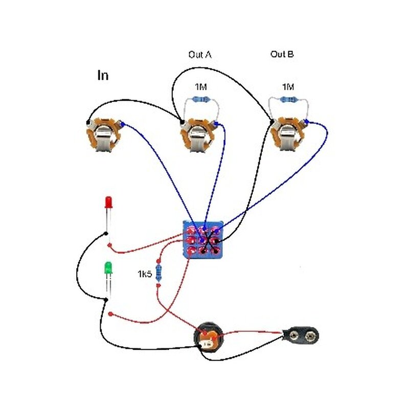

So, ich habe das Teil jetzt gebraucht geschossen, ist unterwegs... ich bin mal gespannt. Einen AB-Switcher von Nobels habe ich auch noch übrig. Wenn ich es richtig verstanden habe, hinter dem Aftershock, Mono in/Stereo-Split, dann liegt auf Ausgang 1 der "linke" Sound und auf Ausgang 2 der "rechte" Sound, womit ich dann wieder mono aus dem AB-Switcher gehe und somit 2 Sounds gleichzeitig habe....🤔🙂

Ich glaube, da habe ich mich undeutlich ausgedrückt. Ich will natürlich nicht gleichzeit beide Sounds gemischt, sondern ohne auf dem Boden zu kriechen die Wahl zwischen Sound 1 und Sound 2, daher der AB Schalter... Sorry für die schlechte Beschreibung...
  • #475
Das funktioniert perfekt so. Ich habe es genauso gemacht! Beim Afterschock Kanal A leichte Zerre, Kanal B volle Zerre. Schaltbar über den AB Switcher. Wenn ich das noch richtig verstehe kannst du auch die festeingestellten Sounds abrufen, dann müsstest du auf 4 mit dem Fuss schaltbare Sounds kommen. Mir reichen die 2 und dann noch clean wenn der Aftershock aus ist natürlich. Hört sich wild an, ist es aber nicht.
  • #476
Ah ok, dann wäre das so schaltbar wie du es willst. Aber auch das geht noch mit weniger Kabelaufwand. Ich habe zusätzlich den Taster von SA. Den einfach an den Afterschock angeschlossen (nur ein kleines dünnes Kabel) und du kannst definieren, was du damit schalten willst. Eben deine Lösung mit Umschaltung A/B oder aber auch A+B. Das wird in der App definiert.
  • #477
Ein AB Schalter hat da aber den Vorteil das ich anhand der LED sehe welcher Kanal, also welche Soundeinstellung gewählt ist.
Reaktionen: Bassbernd99
  • #478
Ich bin ja kein Bastelkönig, aber das habe ich noch hinbekommen und es funktioniert perfekt!
Reaktionen: bassilisk und Bassbernd99
  • #479
Einen Umschalter A/B habe ich ja schon, da dieser eh nicht benutzt wird, kommt dieser dann ab jetzt zum Einsatz. :bier:
