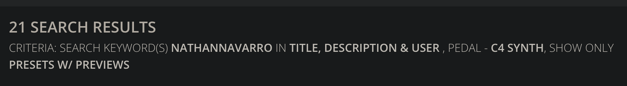

Nein, Source audio stellen auch eine ganze Menge mehr Presets zur Verfügung. Auf dem Gerät ist Platz für insgesamt 128 Presets. Nur kannst du ohne externe Hilfe (Rechner, Handy, Midi) lediglich auf die ersten sechs zugreifen.
Allein von Nathan Navarro ([inzwischen ehemaliger] Mitarbeiter von Source Audio) gibt es 21 Presets, die zu Teilen ab Werk auch schon auf dem Gerät sind.

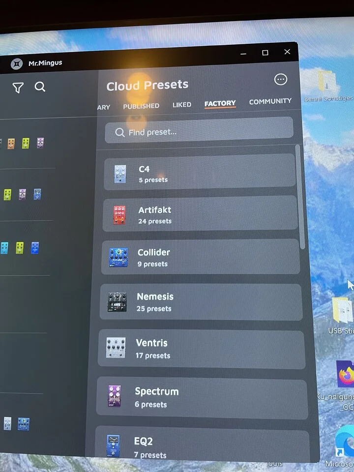

Vielleicht hab ich ja auch nen Denkfehler weil es bei Factory nur 5 anzeigt 🤷‍♂️
Bin gespannt wie die Steuerung später mit dem Tablett so läuft.
Die vom Spectrum gehören mit dazu.
„Factory“ sind halt nur die von source Audio direkt hochgeladenen. Bisschen ärgerlich, dass sie die der anderen offiziellen Kanäle (die der Angestellten) da nicht direkt inkludieren.

Ahhhhhh ok verstehe
