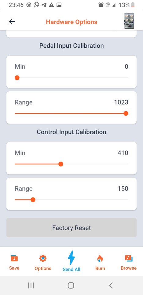

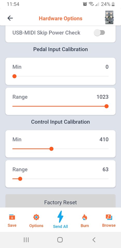

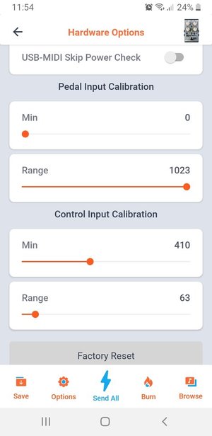

Soooooo ich habe mal probiert.Also wenn Ihr unter settings geht findet Ihr ganz unten einen regler.Dieser steht von hause aus auf 240.Wenn Ihr Ihn auf 150 runtersetzt lässt der Filter mehr durch.Was es genau ist aber klappt.Natürlich nicht ganz so weit Wie der Xerograph aber immerhin.

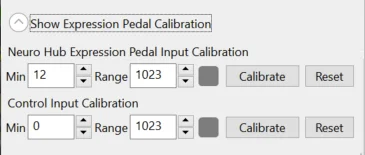

So, also ich hab mir das jetzt angeschaut. Solange ich mein EXP-Pedal nicht auf die Filterfrequenz lege, ist es doch egal wie irgendwas kalibriert ist oder nicht? Ich habe bei mir nochmal geschaut ob es aus irgendeinem Grund den Frequenzgang vielleicht doch beeinflusst (mein EXP-Signal kommt vom Neuro Hub), aber da war in der Spektrumanalyse kein Unterschied zu vorher zu erkennen. Hörbar hat sich auch nichts verändert. Kann also leider nicht bestätigen, dass es einen positiven Effekt hat.

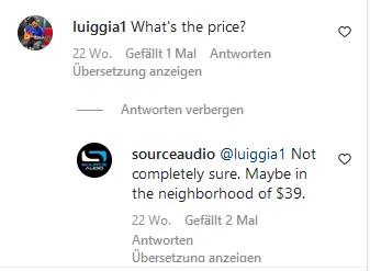

Nice. Hat schon wer was bezueglich des Preises gesehen? Hoffentlich kostet das Teil deutlich weniger als der Neuro Hub.
