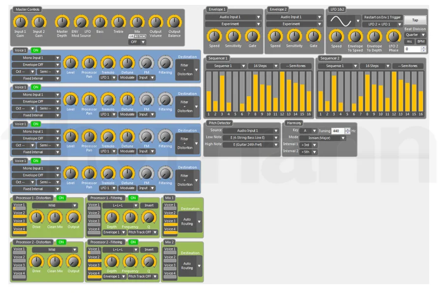

Es wird ein Synth-/Filterpedal, das angelehnt sein soll an EURORACK Synths.
Wie bereits von Source Audio gewohnt, wird auch dieses Teil per Software konfigurierbar sein.

Können die OScis sich gegenseitig FMen? Oder den Filter? Da hält sich die Anleitung recht bedeckt, was schade ist.
Habe selber mal ein bisschen rumprobiert:
FM ist leider "nur" in Grundzügen möglich. Anwendbar nur auf die Sinuswellen und lediglich eine Stufe der Modulation. Die modellierende Welle lässt sich also nicht noch weiter durch weitere LFOs etc modellieren.

Also das Teil kam am Samstag (03.08.) bei mir an und ich bin bisher sehr begeistert. Was Source Audio da in ein Pedal gepackt hat ist oberamtlich.
Ich habe mich anfangs durch die Presets geklickt - das funktioniert super einfach. Danach habe ich mich mit dem erstellen von Presets beschäftigt.
-> Mein Tipp: Entweder man fängt ein neues Preset an, oder man editiert ein bereits verfügbares aus der Community. => Kann ich nur empfehlen, wenn man mal sehen/hören möchte, wie sich das Ändern gewisser Parameter auf das "Spielgefühl" und den Sound auswirkt. Nicht ein jeder hat Klangsynthese vollumfänglich begriffen - ich zumindest noch nicht. ;-)
Ich habe bisher schon meine Presets für die kommende Probe gebastelt und in den Speicher "gebrannt" - zur Not hätte ich mein Telefon mit um die Bude zu editieren.
