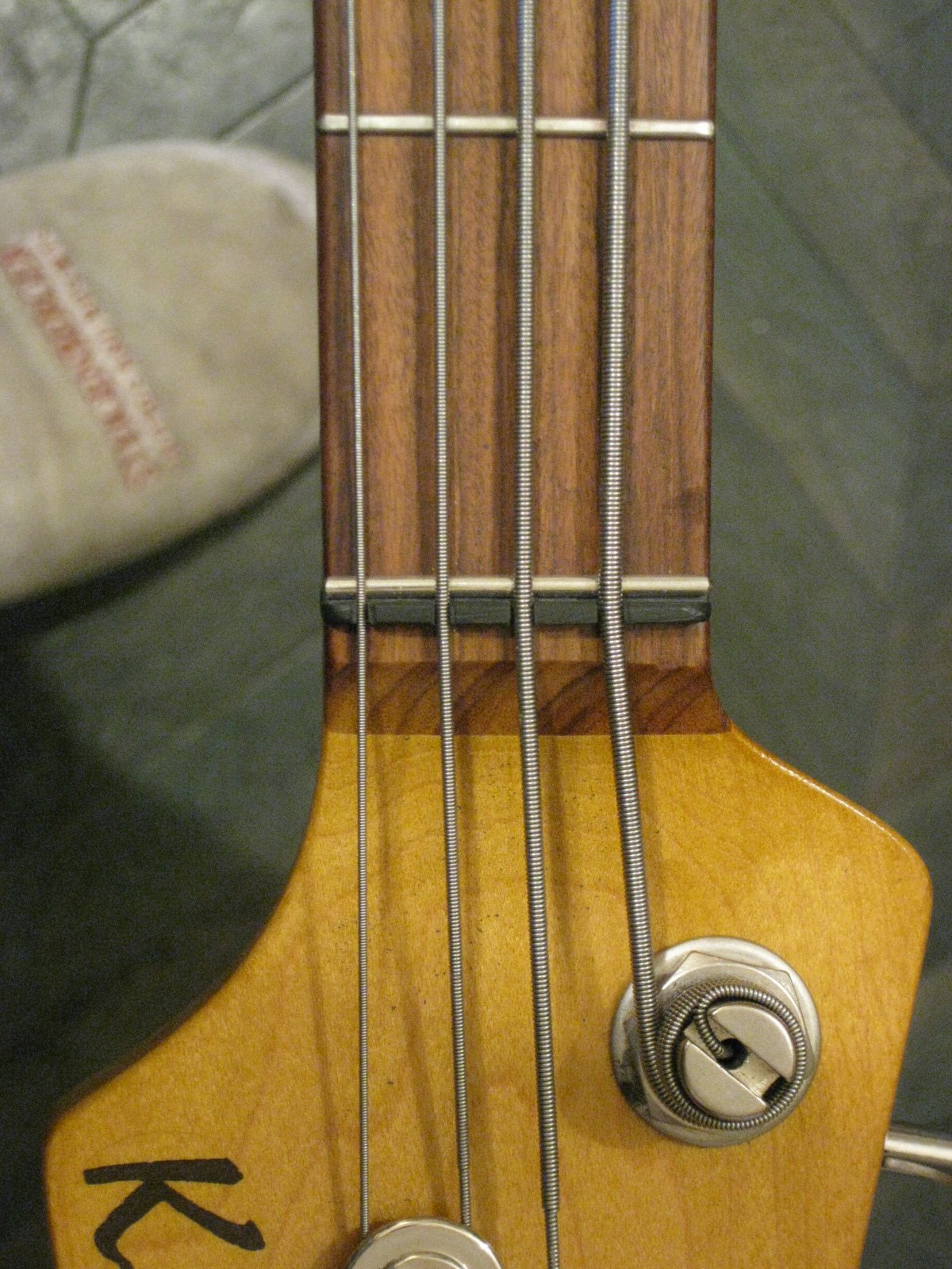

Warum sollte ich mich mit denen an ein spacing für leute mit holzfällerpranken gewöhnen ?
Hab durch mehrere spacing-experimente das ideale für mich gefunden -
und gleich noch einen nullbund eingebaut !
Jetzt spielt sich's wie butter !
Wenn du einen bass im auge hast der ein echter treffer ist dann würde ich mich durch das zu weite spacing nicht abhalten lassen. (und mit der
kannst du noch am anderen ende justieren)
Der sound der sichtbar schräg zulaufenden E-saite leidet definitiv nicht !
Sicher, man gewöhnt sich an alles - aber warum sollte ich.
Löse das problem !
