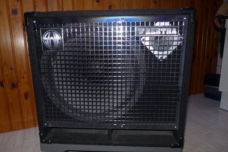

Nachdem die Gehäuse eine ganze Weile in der Ecke standen, habe ich nun einmal genau Maß genommen und ein wenig Geld für neue Speaker zur Seite gelegt.
Die Innenmaße der Box sind wie folgt:
Tiefe: 42cm
Breite: 55cm
Höhe: 40cm (ohne BR-Ports)
Die 2 Ports selber sind jeweils 22cm tief, 5cm hoch und 25,5 cm breit.
Was würdet ihr emfehlen, um einen druckvollen, definierten (sprich: modernen) Sound ohne viel Gemumpfe zu erhalten.

Aaaalso... 90 Liter brutto.. das entspricht etwa dem TL606-Gehäuse.
Der Kappa passt, allerdings müsste der Reflexkanal auf ca. 7,7 cm Länge gekürzt werden, um eine Tuningfreqeunz von 50Hz zu erreichen.
Der Originalport würde eine Abstimmung auf cca. 35Hz bewirken. Damit verhält sich der Kappa fast so wie in einer geschlossenen Kiste.
Kurzum... Der Kappa funktioniert. Kein Tiefstbasswunder, aber laut! Tiefbass wird eh immer wieder fehlinterpretiert. In der Praxis machen tiefe Subbässe im Bandsound mehr kaputt als dass sie nützen!
Da der Kappa kein Langhubwunder ist, liegt im Bassbereich um 60-80Hz ein Limit auf 100W vor, zumindest wenn man den linearen Bereich des Speakers nicht verlassen möchte.
Über 100W setzt dann eine leichte Kompression ein. Keine Panik.. der EV15L verhält sich da auch nicht anders.
Wenn Du die Kappas günstig schiessen kannst, mach das.
Andere Low Budget Alternative, wenn Punch und sehr hoher Wirkungsgrad gefragt sind: Der 15L400 von Oberton (120€ im Lautsprechershop.de)

Der müsste auch gekürzt werden.
Wichtig: Ich gehe doch richtig in der Annahme, dass in der Box nur 1 Port vorhanden ist, oder?
Wären es zwei Stück mit den gegebenen Abmessungen pro Box, dann würde das 50Hz-Tuning bei 25,5cm Tiefe genau stimmen.
Eine Abstimmung auf 35Hz wäre arg tief. Ausserdem würde dann die Belastbarkeit im wichtigen Freqeunzbereich noch weiter einknicken.
Tuningfreqeunzen um 50-60Hz entlasten den Speaker in diesem wichtigen Frequenzbereich.
Wenn Du einen Speaker suchst, wo du nix ändern musst, dann müsstest Du schon auf den Kappa Pro15LF oder Kappa 3015LF gehen. Leider sind das reine Subwoofer...
So einen Tunnel kürzer zu sägen sollte ja wohl nicht so schlimm sein :-)
Das tiefe C hat zwar 32Hz Grundfrequenz, aber das , was Du hörst, ist die 2. Harmonische und höher. Da ist es wichtig , dass die Box ab 60Hz ordentlich liefert. Alles darunter ist heisse Luft.
Da liegst Du mit obigem Tuning schon genau richtig.
So sieht es zumindest auf diesem Bild wohl aus:
Aha... dann sind es also "2", genaugenommen ein grosser mit Stabilisierungsbrettchen. Dann muss GAR NIX verändert werden. Hätte mich auch gewundert, wenn SWR die Kisten so praxisfremd tief getuned hätte.
Das dürfte auch mit einem EV15L bestens laufen. Technisch ist das nix anderes wie ein weiter TL606-Clone :-)
