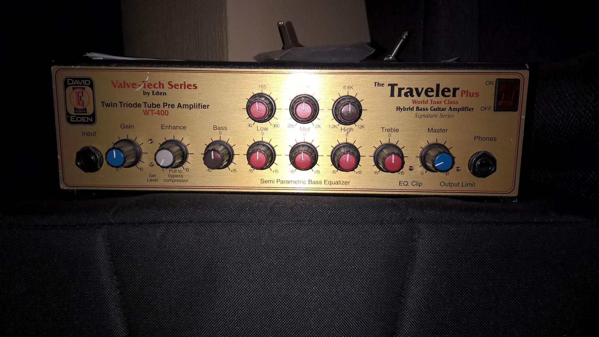

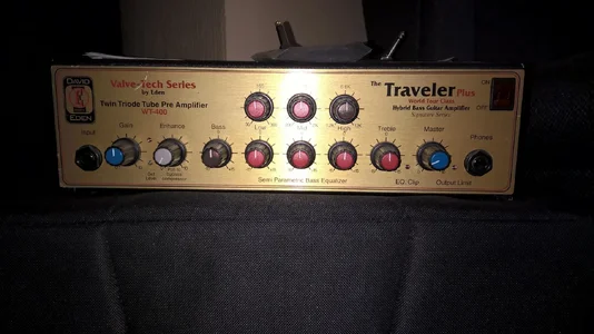

Also nun erstmal ein erster kurzer Höreindruck des Tests gerade eben (ich weiß, schon wieder Mittagsruhe...):
Alles ordentlich verkabelt, meinen Jazz Bass (mit Chromes auf Drop-C!) eingesteckt, den Eden WT 400 angeschaltet und.....NIX! Große Panik! Was ist schiefgegangen? Äh, ach ja, der Eden braucht ja immer seine 30 Sekunden bis die Röhre warm wird und auch was bei den Boxen ankommt. Puh, nochmal glück gehabt! Also EQ erstmal flat gelassen und dann den Master langsam aufgedreht...Meine Herren! Anbei findet sich ein Beweisfoto der Ampeinstellungen (man beachte das Mastervolume!), die meinen Nachbarn dazu veranlasst haben ( wir wohnen in einem Reihenhaus) nach knapp 10 Minuten bei mir zu klingeln und mich freundlich zu bitten, die Musik doch etwas leiser zu drehen. Ich denke jeder weitere Kommentar erübrigt sich.
Fazit: Laut! SAULAUT! Es ist wirklich kaum zu glauben! Der Sound selbst gefiel mir auf Anhieb, druckvoll, punchy und weder brummelig noch schwammig! Und auch auf dem tiefen C haben mir die Dinger noch einen ordentlichen Scheitel geföhnt...
Testbericht mit kompletter Bandbesetzung folgt in Kürze...
