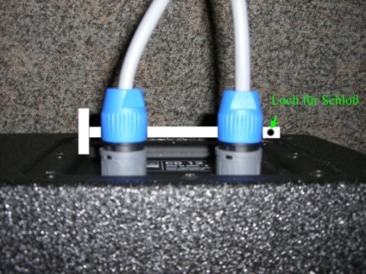

kennt jemand eine adäquate und alltagstaugliche Lösung um seine Boxen vor Fremdnutzung zu schützen? Wir teilen uns den Proberaum und möchte auf Nummer sicher gehen. Habe an einen abschließbaren Speakonstecker gedacht, aber bisher dazu noch keine Lösung dazu gefunden. Für Klinke gibt es ja die Fuller-Lösung .
Danke
Gruß Christoph
Mag funktionieren, bloß möchte ich ungern an meiner neuen frisch erstandenen Box bereits basteln. Bin für weitere Vorschläge sehr dankbar...
Seltsam, dass es so etwas nicht zu geben scheint. Speakon mit den Locking-Mechanismus wäre dafür wie gemacht.
Könnte man die kabelanschlüsse der buchse so umlöten daß du die box dann nur mit einem demendsprechenden stecker/kabel betreiben kannst ? - und mit einem standard-kabel eben nicht.
Nö, haben zum Glück unseren eigenen Proberaum. Aber das sollte schon funktionieren. Erst schloss mit langem Bügel besorgen, und den Bügeldurchmesser ziemlich genau hinter der Verriegelung bohren.

Ich habe schon vor vielen Jahren einen Schlüsselschalter in meine Bassmaschine gebaut: Einfach die Stromzufuhr am Hauptschalter unterbrochen und ihn dazwischen gelötet.
Das funzt genauso mit einer (internen) Speakerleitung. Auf dem Anschlussfeld ist sicher noch Platz.
Gibt's bestimmt auch gleichschließend.
Ergänzung: Das Beispiel (wie meiner auch) ist mit 125V/1A angegeben. Das ist (bei mir seit 25 Jahren) kein Problem, da es sich hier lediglich um den Einschaltstrom handelt.
