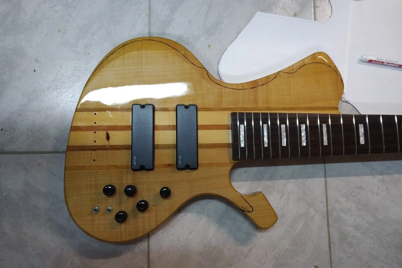

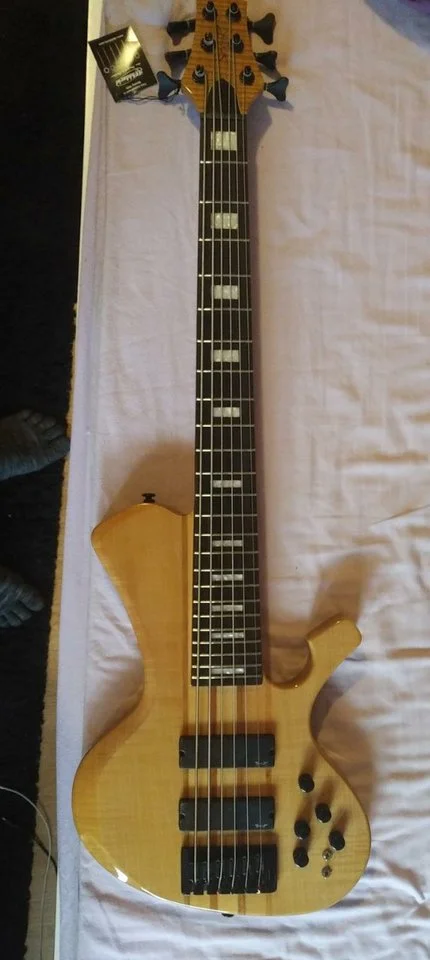

Ich fang einfach mal an mit einem vorher-nachher-Vergleich:
Vorher:

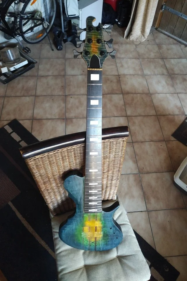

Nachher/jetzt:

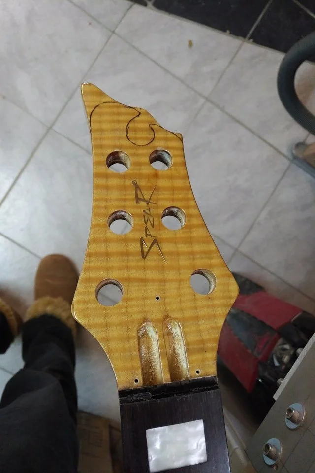

Ich habe damit angefangen, ein Template für die Bodyform auf Papier zu zeichnen. Inspiration gab es da unter anderem aus der Ecke Stradi-Bass, wie man vielleicht erkennen kann... Beim Headstock hat wiederum Jerzy Drozd Aktien drin.
Und dann ging alles ganz schnell ;-)
742381DD-C31D-4C94-A23B-D2133C13D58E.webp DE9F4B93-5550-42FF-A106-218573D80761.webp
Ich hab dabei jeweils nicht (bewusst) „kopiert“, sondern im Netz Bilder von Boutique-Bässen gesucht und dann einfach drauf los gemalt und dabei die Elemente die mir am besten gefielen, verarbeitet.

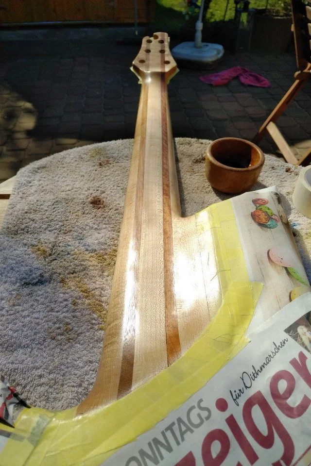

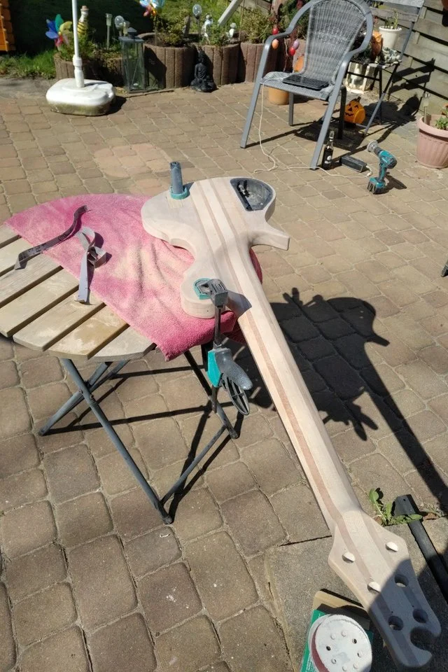

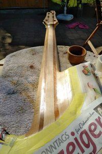

Nach dem Sägen hab ich dann per Heißluft und Spachtel den Lack abgekrazt und anschließend viiiel geschliffen. Dass der Bass Neck-Through ist, hat das ganze nicht einfacher gemacht...
Der Neck hat eine Behandlung mit Walnussöl bekommen und wurde zu einem späteren Zeitpunkt mit Wachs von Rockinger gefinisht.

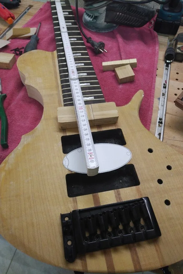

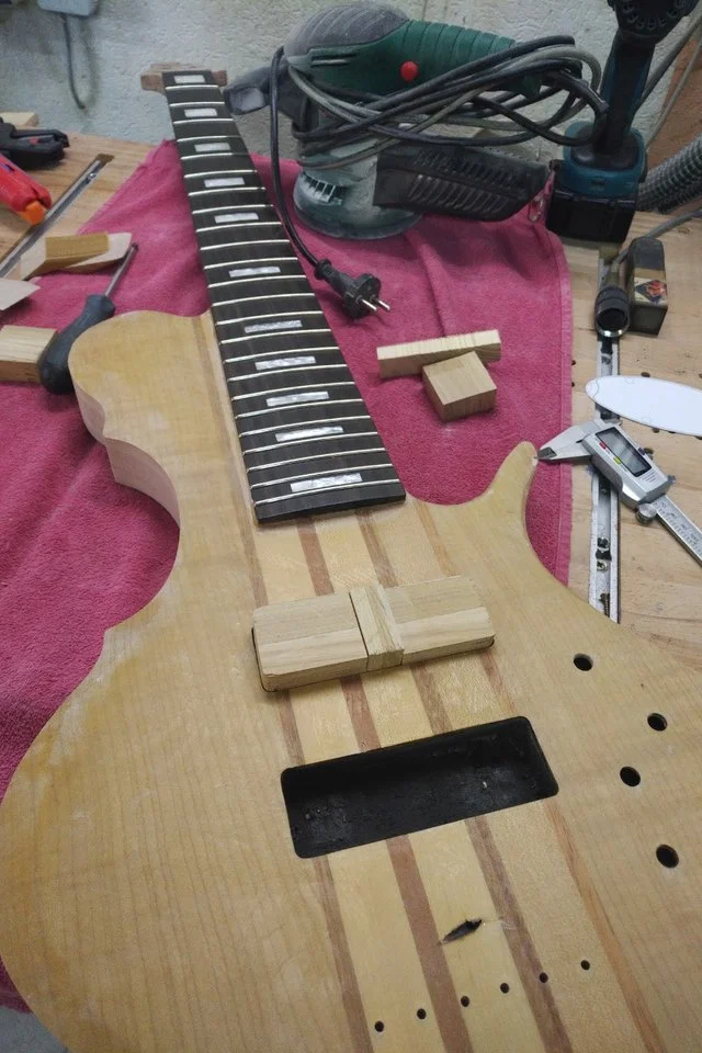

Für mich war klar, dass die Elektronik in dem Zug komplett getauscht wird. Es waren zwei Spear-eigene Soapbars verbaut mit einer 3-Band-Aktivelektronik mit Aktiv-/Passiv-Switch und Mute-Switch. Ich wollte einen einzelnen Pickup, einen Delano Xtender, passiv mit Coil-Switch und Tone-Poti, mehr nicht. Also alte Pickup-Fräsungen füllen und neue Position des Delanos festlegen. Ich hab hierfür den Abstand von Sattel zu Pickup von meinem Stingray gemessen und hier verwendet.
ABDE8CE4-6DA5-4DDD-8DD5-A8C50195358A.webp EA4680E5-AB58-423B-BD1D-6C876CEAE7C6.webp

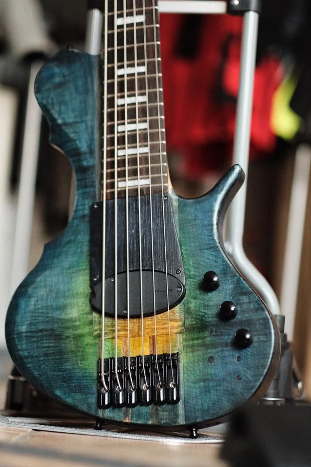

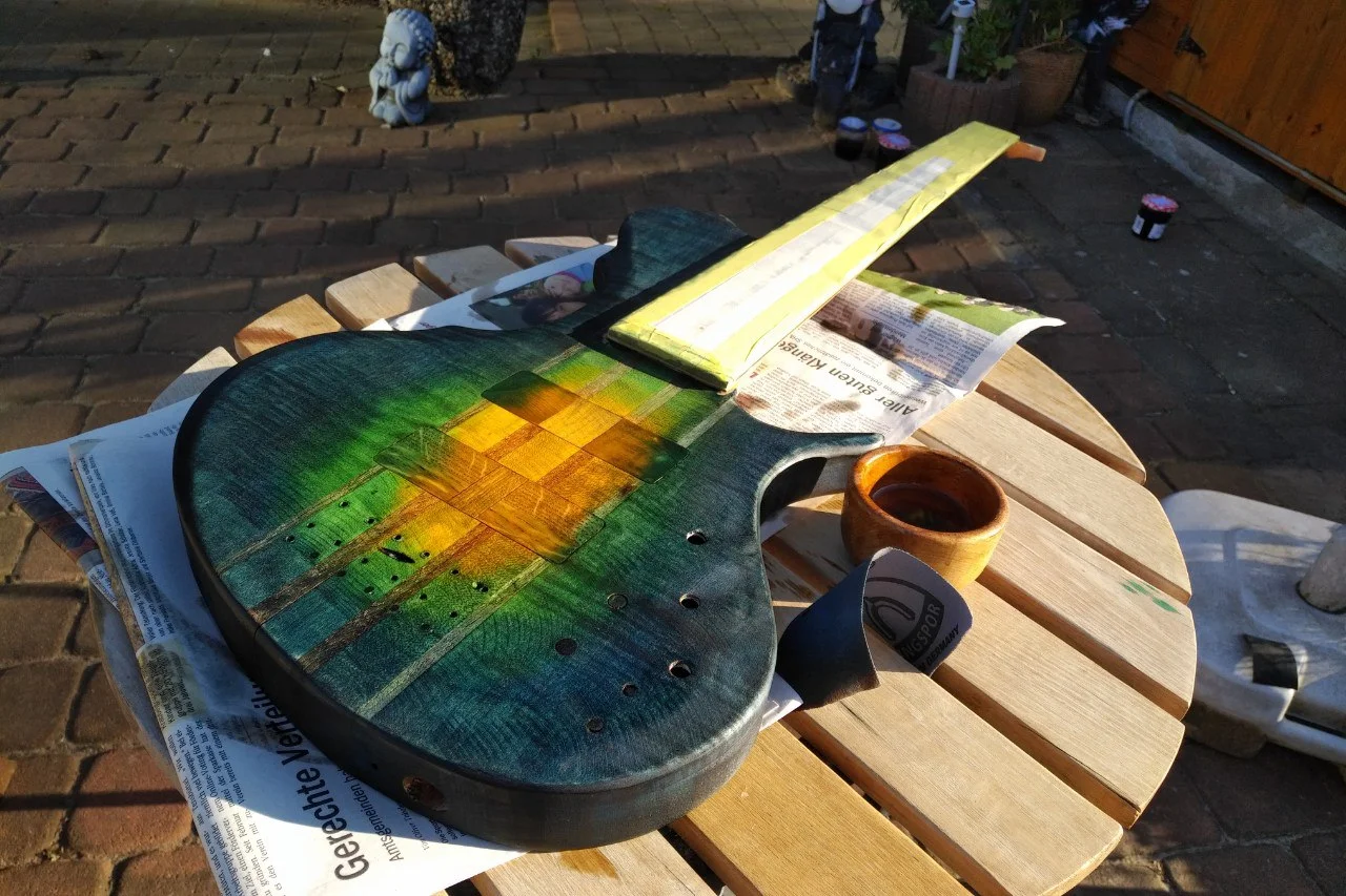

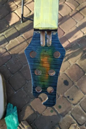

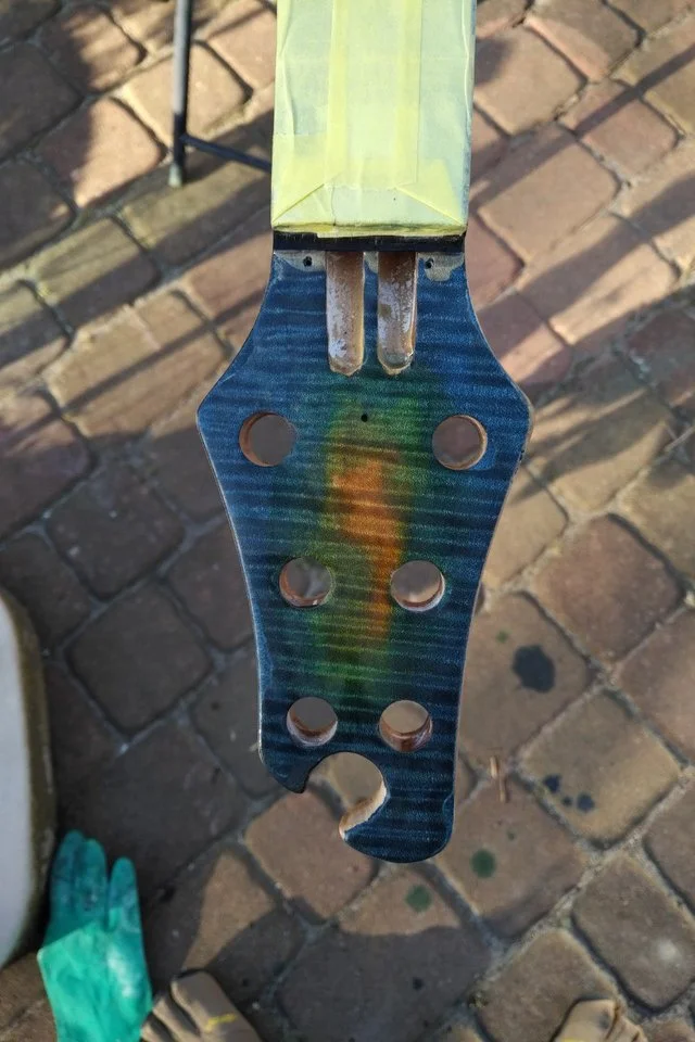

Fürs Body-Finish hatte ich noch ein paar Gläser mit Beize in verschiedenen Farben von früheren Projekten übrig. Ich hab einfach mal losgelegt und war am Ende überrascht, wie gut das zusammenpasst
01D0BF87-EEEA-4EDB-A1D1-00AEDAD88926.webp 76F65DA4-2161-4B1D-A884-655F21A32D5C.webp
Als Schutz haben Body und Headstock eine Schicht Treppen- und Parkettlack bekommen :-) Ich hab sonst immer Sachen wie Ballenmattierung etc. genutzt, das war mir aber gerade ausgegangen und es war Wochenende und ich wollte weiterkommen. Das Zeug ließ sich aber super verarbeiten und hat ein gutes Ergebnis geliefert!

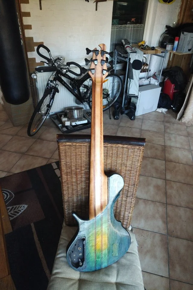

9723DF9A-BA5D-4AA6-B85F-D863CA875669.webp 143AB342-DF11-4BC0-9F57-836AEC0C829A.webp

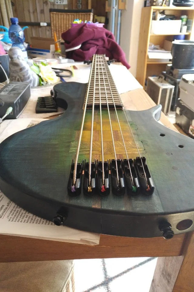

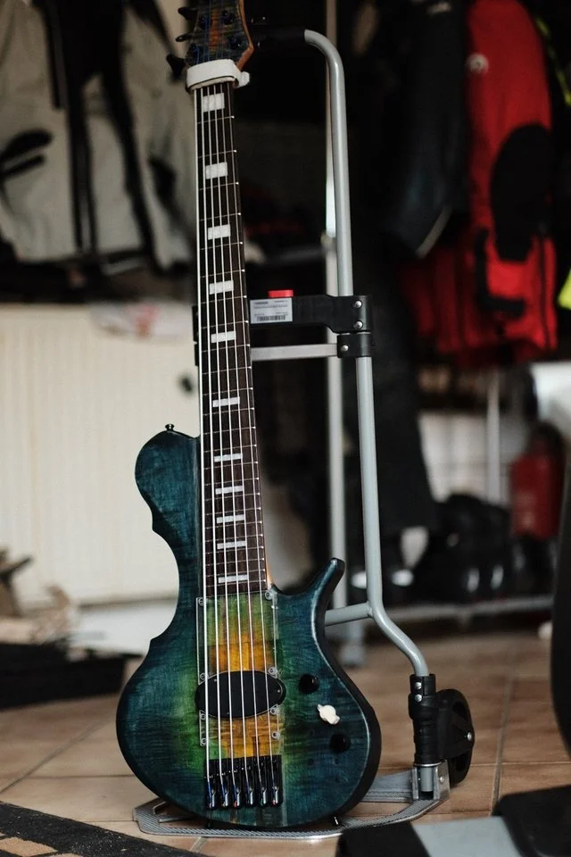

Das war er dann also soweit.
Wenn man Delano-Pickups bestellt, dauert das, zumindest nach meiner bisherigen Erfahrung, immer eine Weile. Also hab ich ihn erst mal in dem Zustand mit Hardware bestückt und getestet. Ich konnte es kaum abwarten, endlich die Elektronik einzulöten...
Als dann endlich der Pickup kam (nach ca. 3 Wochen), konnte ich die Fräsung dafür machen, einbauen und verdrahten!

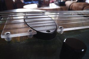

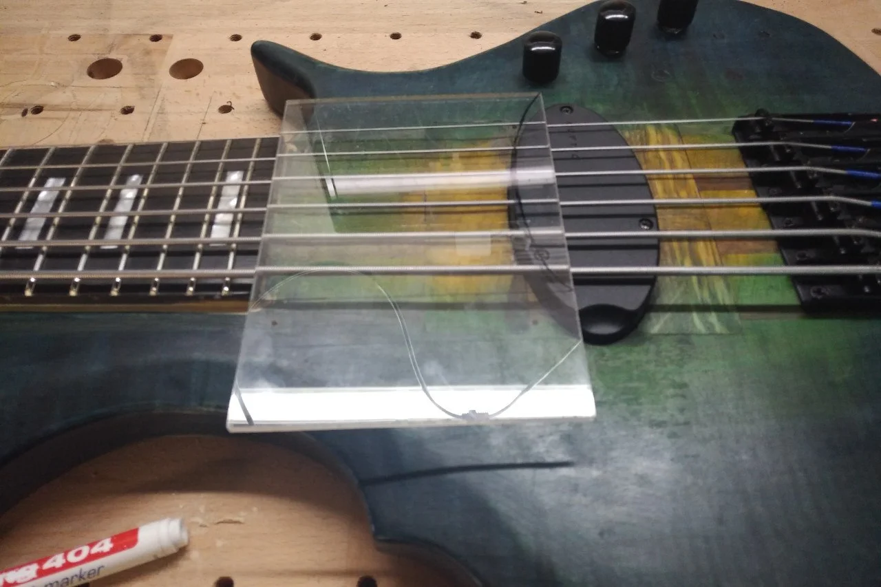

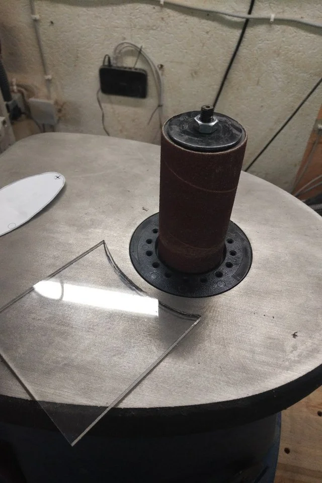

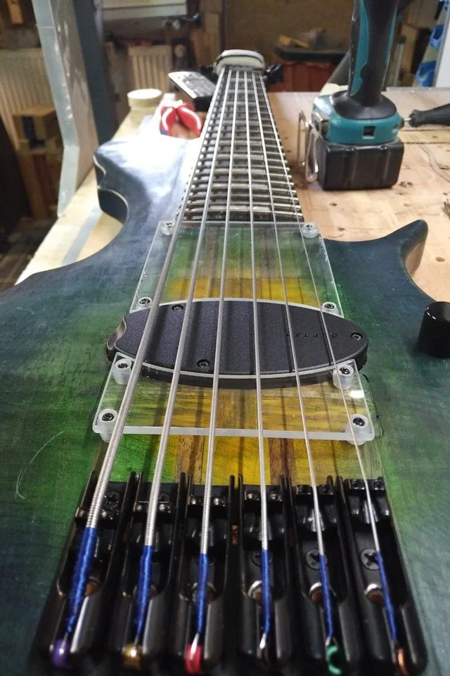

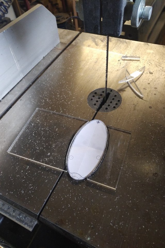

Zwischendurch hatte ich ihm eine Fingerramp verpasst aus schwarz-gebeiztem Holz mit Radius entsprechend dem Griffbrett.

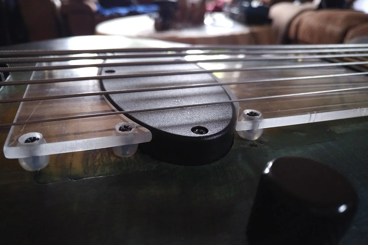

Da verschwand aber das Finish so drunter, deshalb habe ich heute noch mal ein paar Stunden investiert und eine Ramp aus Plexiglas gebastelt.
C2FCD91B-301F-4B47-B6FD-DE34FC60EAFD.webp 5800A979-3B2C-4739-8075-93F73C60FA07.webp A6EB64E9-BC8C-42AF-9FD3-D7684FEB866C.webp
So sieht das Ding am Bass aus...
20949BBB-87AB-4EE3-97FA-9FEC7A18748C.webp 46DA9DF2-EAB0-4DEB-9161-2E35954893B0.webp
