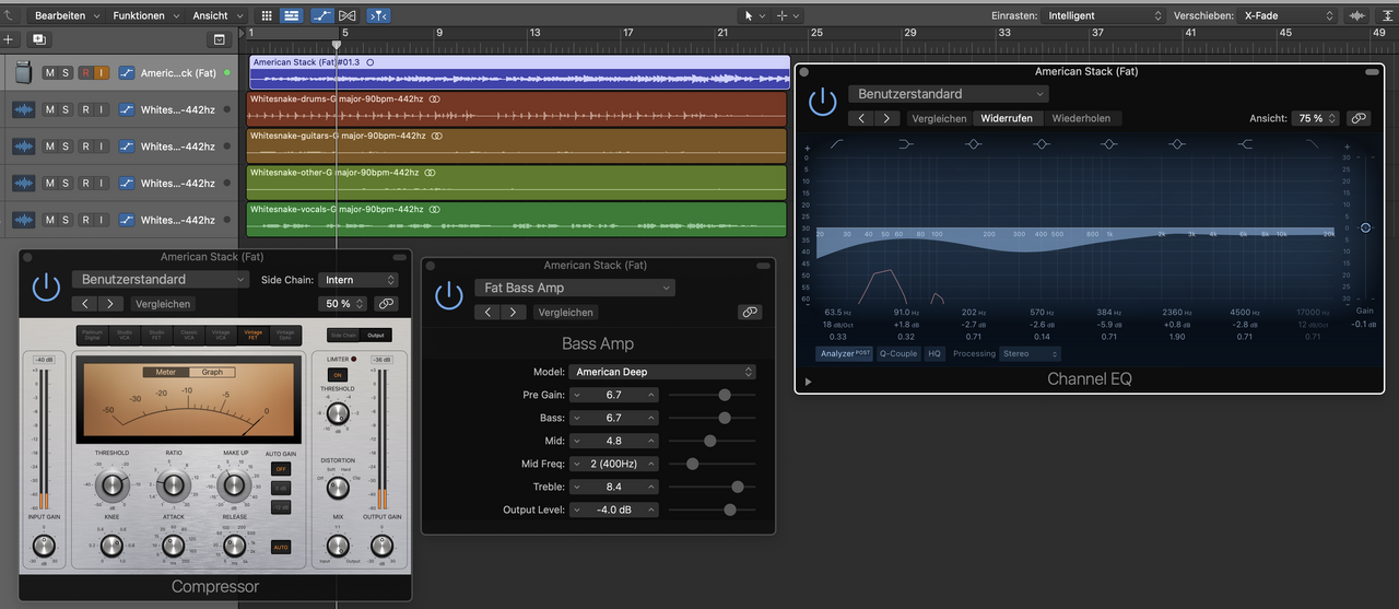

Aber gut, dann löse ich mal auf, was ich gespielt hab und wie ich es eingestellt habe - vielleicht hilft es dir ja trotzdem:
Bass: Preci mit alten (gut eingespielten) Rounds
Amp (DAW): SVT (hier Apples Derivat "American Stack Fat")
Vom Anschlag her sehr, sehr smooth - am Bass den Toneregler bei ca. 70% (da wo der Preci knurrt)
Und jetzt zu dem, was ich so lustig fand: In der DAW gab es einen Hauch Kompressor. Der Amp war eher in Richtung Badewanne eingestellt, es ist ein Song aus den 80ern, das war meine erste Intention. Ich höre in der Originalaufnahme nämlich keine Mitten oder ein besonderes "Mittengrowl". Der Bass umschmeichelt eher in den tiefen Frequenzen die Drums die 80s typisch sehr hart, clean und wenig Bass/Höhenlastig daherkommen.
Am EQ dann alles noch etwas zurückgenommen, dass der Bass nicht zu sehr in den Vordergrund drängt und ich war für mein Empfinden nah genug dran :-)
Und dann könnt Ihr - Bonedo hin oder her - sicher sein, dass trotz aller Endorsement-Verträge in den Studios immer noch viel häufiger als man denkt ein oller Preci und ein SVT vorkommen ;-)

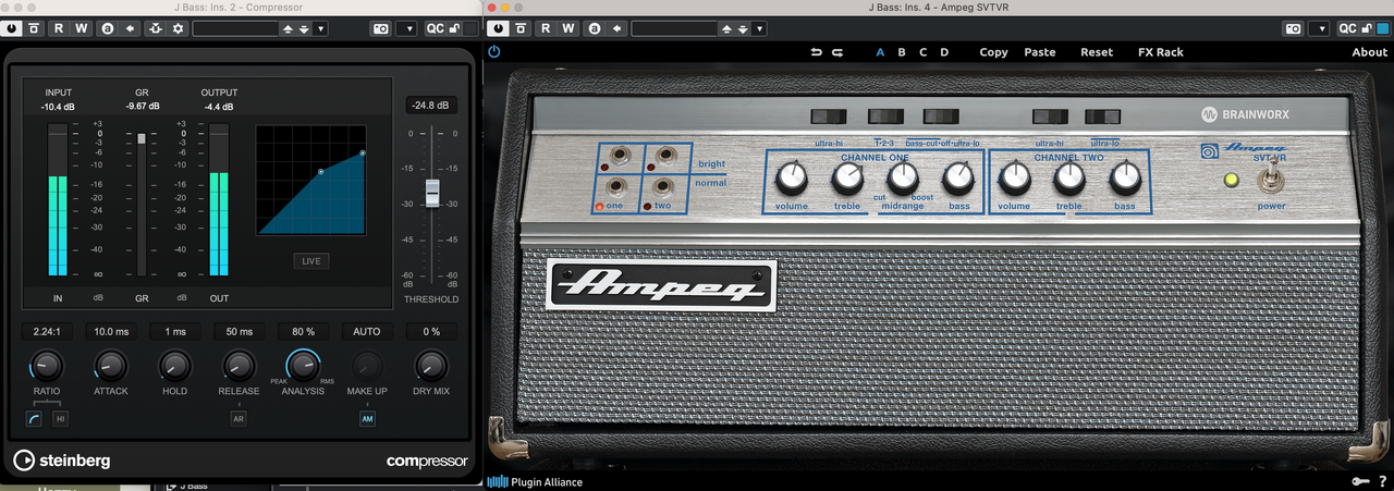

Als AMP habe ich AMPEG SVTVR genommen und zwei virtuelle Instrumente.
Zum Vergleich habe ich mir vorher noch die Original-Bassspur extrahiert:

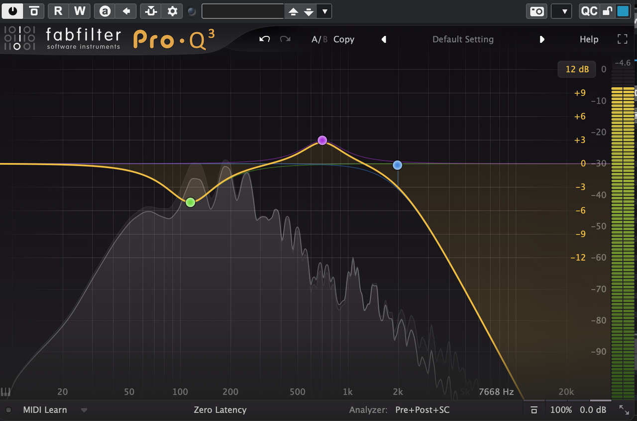

Was den EQ betrifft habe ich es mit MatchEQ ausprobiert. Die erzeugte Kurve sieht so aus:
Die Höhen nimmt er komplett raus, aber bei den Mitten lässt er schon was übrig bzw. etwas wird sogar betont. Der Bassbereich ist natürlich dominant.

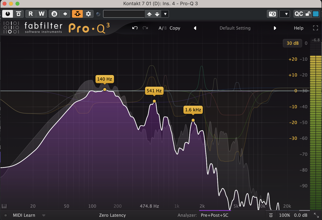

Ich würde mich nicht zu sehr an den "Match EQ" orientieren, du darfst nicht vergessen, dass Du Spuren aus dem Mix herausextrahierst. Ich glaube auch nicht, dass er so klingt - jedenfalls sagen meine Ohren mir da ganz was anderes - zumindest wenn ich mir den Gesamtmix anhöre (aber gut, die sind auch nicht mehr so jung wie sie mal waren und vielleicht höre ich auch nicht mehr so gut :D). Welche Einstellungen hattest du in der DAW am SVT?
Ansonsten, wenn der Jazz mehr in dieses Midrange-Knurren soll: Neck PU auf ca. 80%, Bridge PU auf ca. 40-50%, Tone auf ca. 30%
Hallo, erstmal ganz vielen Dank für Eure Mühe und die ganzen Tipps! Du hast natürlich recht, mit dem MatchEQ war ich etwas auf dem Irrweg, weil erstens ist die Spur ja nur eine Hypothese der KI und zweitens auch noch nach dem Mastering und zig Konvertierungen.
Ich habe nun nochmal etwas herumprobiert. Mit der Neck PU klingt es jetzt in der Tat noch "knurrender". Ich glaube der Originalbass war wahrscheinlich noch etwas "trockener" und schwingt nicht so stark, aber das liegt wohl eher an dem virtuellen Instrument. Beim SVT habe ich den Bass Cut angeschaltet, sonst war es zu dröhnend.
Hier meine Einstellungen und das Ergebnis.
