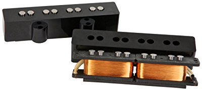

Hallo, Leute! Gut, dass nach den anfänglichen Verständigungsschwierigkeiten jetzt zumindest klar ist, um was es sich bei diesen Pickups handelt. Man könnte wohl auch "in-line splitcoils" sagen, aber es geht einfach um "noiseless" in einem normalen Fender-artigen single-coil Gehäuse. Im Foto beim posting von seppblind mit dem Dimarzio DP123 ist das wohl eindeutig.
Eigentlich könntet Ihr doch statt der "normalen" PJ-Bestückung auch zwei von diesen "noiseless" pickups im schmalen, geradlinigen Format verwenden. Das ist in jedem Fall brummfrei und sollte eine ziemlich ähnliche Charakteristik bringen wie ein P-split-coil mit zwei getrennten, nebeneinanderliegenden (aber eben nicht "auf gleicher Höhe") Gehäusen. Andy "fiss-a-wiss" sollte dazu vielleicht Erfahrungen haben. Ich habe ihm meine Fender noiseless J-Bass pickups geschickt, die genau diese Bauart haben. Die Dimarzio DP123 finde ich persönlich super, die haben auch den Vorteil, dass der Output gut aufeinander abgestimmt ist, d.h. die Lautstärke vom Bridge-PU kann ganz gut mit dem Neck-PU mithalten.
Reaktionen: seppblind und fiss-a-wiss
  • #27
Dazu kann ich in der Tat was sagen, denn ich baue in meine Jazz Bässe immer brummfreie Pickups ein.
Das waren bis jetzt die verschiedenen DiMarzio-Typen (und die baugleichen Schaller), Nordstrand, Fender Super55, die Fender-Suhr-Pickups von @EMUBASS und Ken Smith.
Alle diese Pickups haben die side-by-side-Bauweise und sie klingen alle nach Jazz Bass (mehr oder weniger), aber eben nicht nach P-Bass.
Für einen P-Sound müssten die Spulen breiter sein und die eine Hälfte eben weiter Richtung Brücke liegen.
Reaktionen: EMUBASS

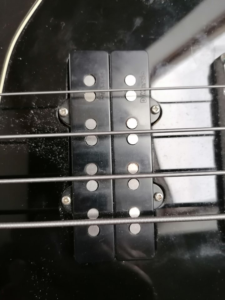

  • #28
Und der 123 ist auch der PU der
klanglich einem Preci-PU am nächsten kommt.
Wäre es bei denen denn auch möglich, wenn man zwei davon nebeneinander hat, die wie einen Preci zu schalten?
  • #29
Du meinst, vom halsnäheren PU nur die Spule für E und A zu nehmen und vom stegnäheren die für D und G?
Gehen würde das und es wäre sogar humbucking :-)
  • #30
Cool! Wäre nicht Humbucking alle zusammen?
  • #31
Sicher !
Und natürlich könnte man sie auch reverse schalten,
oder mit einem schalter beide optionen ermöglichen.

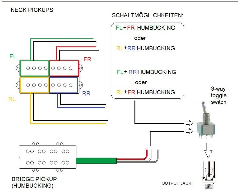

  • #36
Übrigens: zwei "nebeneinander-split-pus" parallel in zwei Reihen gingen schon. Dann könnten die natürlich auch in allen denkbaren Variationen miteinander geschalten werden (sh. Skizze).
Reaktionen: RAVEN und seppblind

  • #40
Übrigens: zwei "nebeneinander-split-pus" parallel in zwei Reihen gingen schon. Dann könnten die natürlich auch in allen denkbaren Variationen miteinander geschalten werden (sh. Skizze).Anhang anzeigen 369610
Die Idee ist super.
Aber die Spulen der P-Pickups sind zu breit... man wird sie nicht nah genug nebeneinander bekommen
