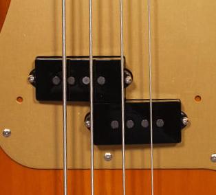

Wie meinst du das?
Die sind ja normalerweise so eingebaut, dass die beiden Hälften sich überlappen, wenn die Ausrichtung der Magnete unter den Saiten stimmen soll.
Und wenn man sie nicht versetzt, sondern direkt nebeneinander einbauen wollte, wären die Magnete zu weit außen

  • #43
Ich hatte vor ein paar Tagen eine Diskussion mit Stew McKinsey von Nordstrand über exakt dieses Thema:
Preci Sound im Soapbar Format, damit die D und G Saite etwas voller klingen, aber eben nicht reversed.
Er hat geschrieben, dass genau die versetzte L oder Z Form eben den Preci Sound ausmacht und man diesen Sound nicht in einem Soapbar Format hinkriegt (es sei denn, man versetzt die Spulen unsichtbar in diese Preci Form)

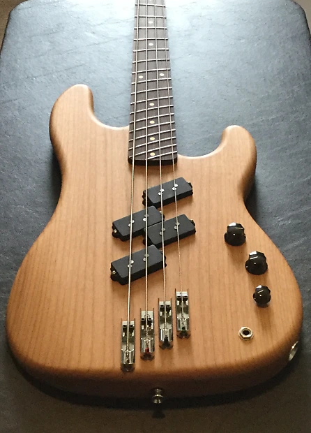

  • #47
Bezogen auf die Aussage von EMUBASS vom 30.3.
"Übrigens: zwei "nebeneinander-split-pus" parallel in zwei Reihen gingen schon. Dann könnten die natürlich auch in allen denkbaren Variationen miteinander geschalten werden (sh. Skizze)."
Die Skizze verdeutlicht den Sachverhalt sehr gut. Kennt jemand diese Verdrahtung (Schaltung) bei einem 3-Wege-Schalter? Ich konnte in Cadfaels Schaltplansammlung nichts vergleichbares finden.
