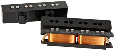

also bei meinen liegen die Spulen nebeneinander.
Und bei DiMarzio finde ich z.B. für die DP123 folgende Beschreibung: It's not a stack: each coil picks up one pair of strings.
Sowas verstehe ich unter split coil-Bauweise. Vielleicht liegt hier ein Missverständnis der Begriffe vor?

Mit dem Splitcoil meine ich den klassischen, zweigeteilen Preci Pickup, der ja versetzt die Saiten abnimmt und entsprechend an einer anderen Stelle den Ton abgreift als ein Stacked Humbucker oder Pickup im Singlecoil Format.
Danke Raven, das meinte ich. Und wenn ich mir die Daten von Dimarzio betrachte, dann liefert der DP122 andere Werte als der DP123 oder Dp149.
Die Position macht auf jeden Fall den größeren Unterschied als die Bauweise des Pickups.
Wie du ja schon selbst schreibst, werden beim klassischen Split Coil-P-Bass die D- und G-Saiten an anderer Stelle abgenommen und klingen daher anders als z.B. bei einem Jazz Bass-PU in der Halsposition.
Ob dieser Unterschied jetzt wesentlich ist, liegt im Ohr des Betrachters.

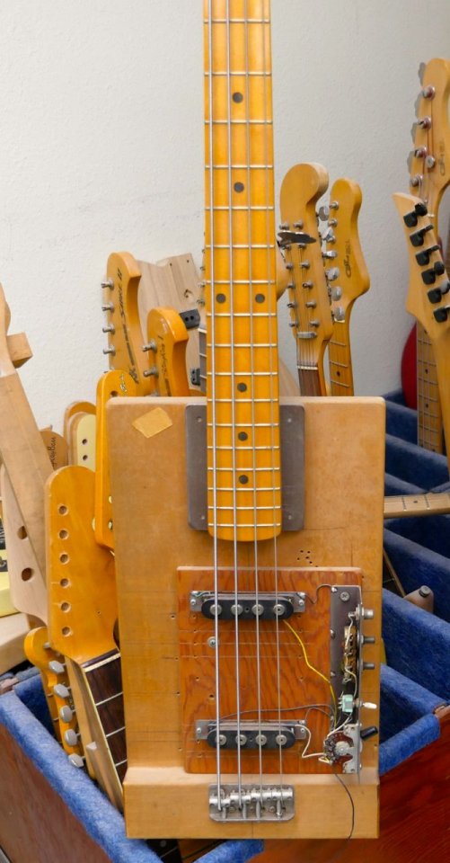

War dann jedes Pickup- Brettchen komplett mit Potis und allem verdrahtet?
Einfach verschiedene Bretter bestücken und zack wechseln?
So wie ich die Werkstatt in Erinnerung habe ... würde ich beim Bastler Fender von einem wilden Mix ausgehen. Wenn er was zum Ausprobieren gebraucht hat, hat er halt schnell was dran gelötet ...
Ordnung und System war da nur bedingt zu erkennen ...

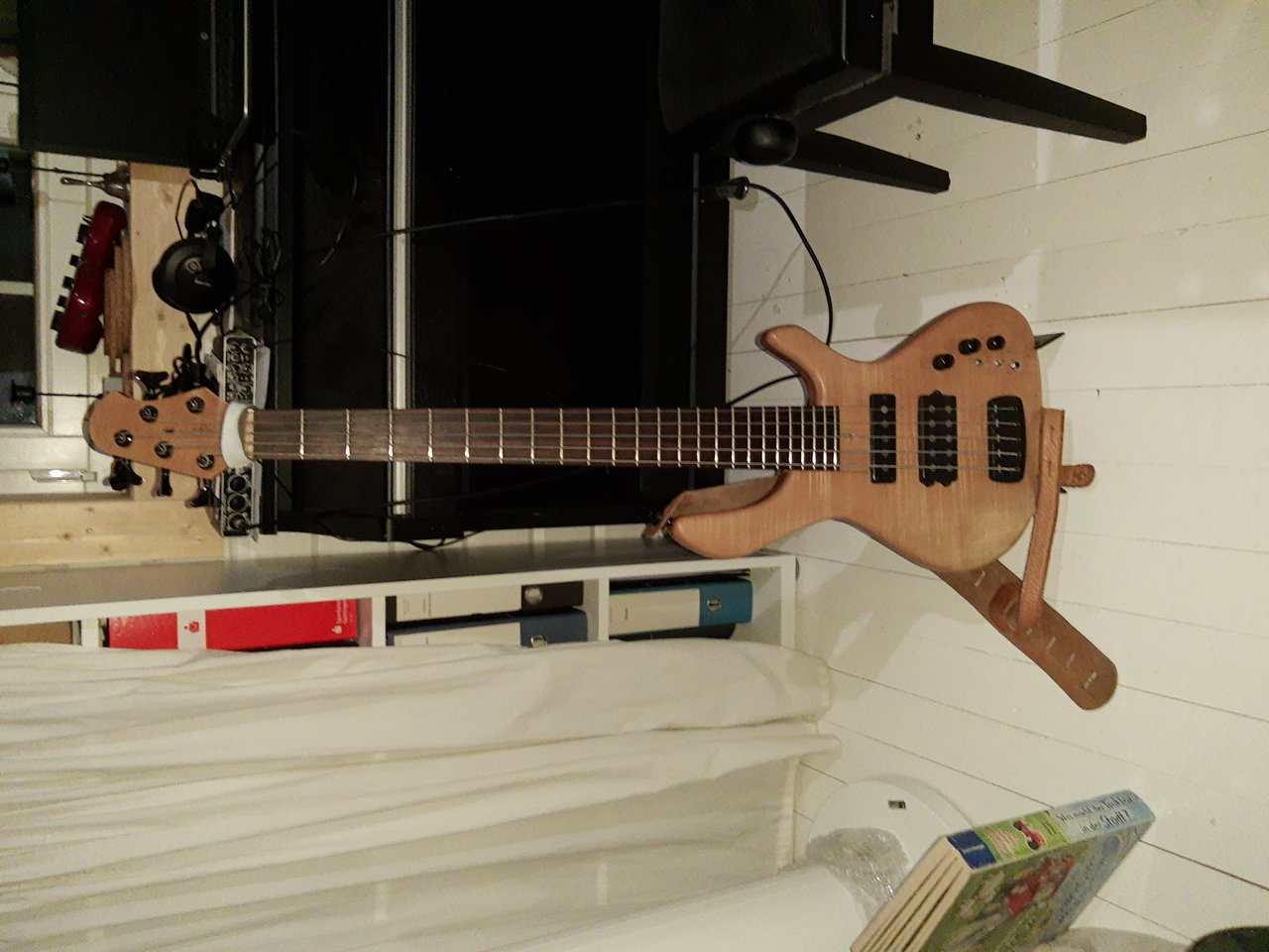

Ich persönlich finde einen side-by-side PU sehr gut. Best of both worlds. Ich mag den PJ Sound der D&G Saite überhaupt nicht. Für mein Umbauprojekt habe ich mir einen von Bassculture mit Wickeldaten eines Splits (Preci) im Soalbar Gehäuse machen lassen und bin sehr zufrieden mit dem Ergebnis.
