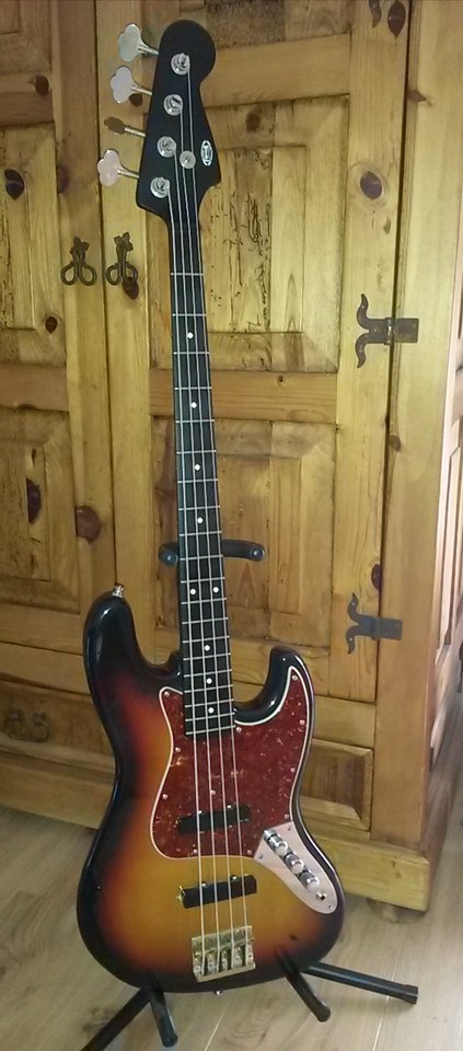

Hallo,
genau dieses Experiment wagte ich vor einigen Jahren auch. Bei Ebay gebrauchten Squire-Body (Holzsorte unbekannt) ersteigert, ebenso den gebrauchten Hals von Status. Die Teile passen schmatzend. Sogar die Bohrlöcher. Glück gehabt.
Ergebnis ist ein glasklarer Jazz-Bass-Sound. Mir manchmal zu klar. Geschmackssache.
Unterm Strich, gute Investition.
Grüße

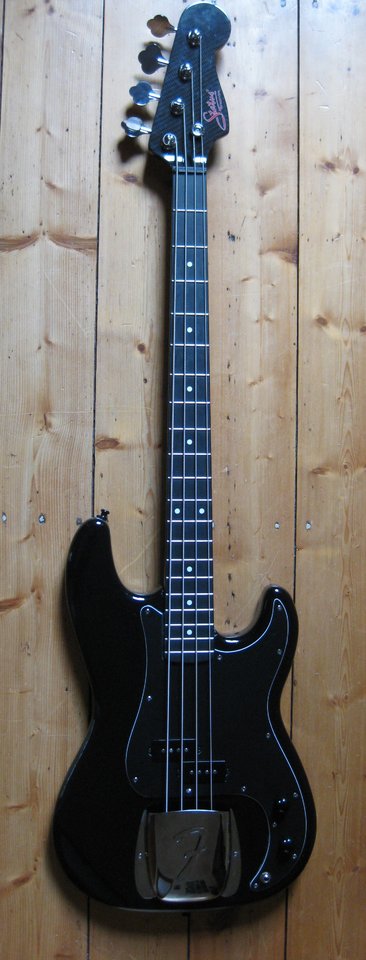

I
st ein Jazz-Bass Hals. Klingt nach meinem Geschmack sehr gut :stolz:und man kann eine sehr niedige Saitenlage einstellen, wenn man das möchte.
