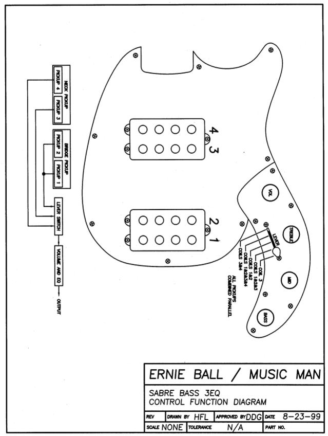

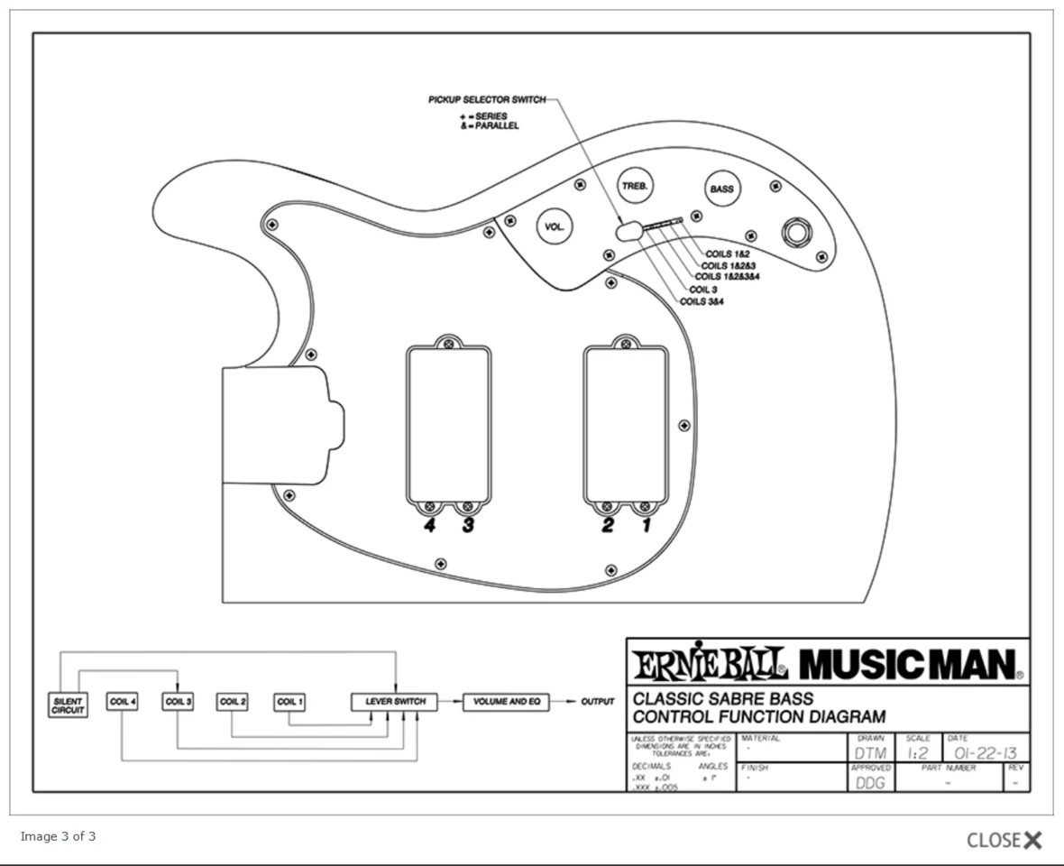

Wenn beide Tonabnehmer aktiv sind klingt er wirklich gut zum Slappen.
Kommt drauf an, welchen Sabre man hat. Der aktuelle Classic Sabre ist so verschaltet:
Der alte 3-Bd-Sabre so:
  • #177
