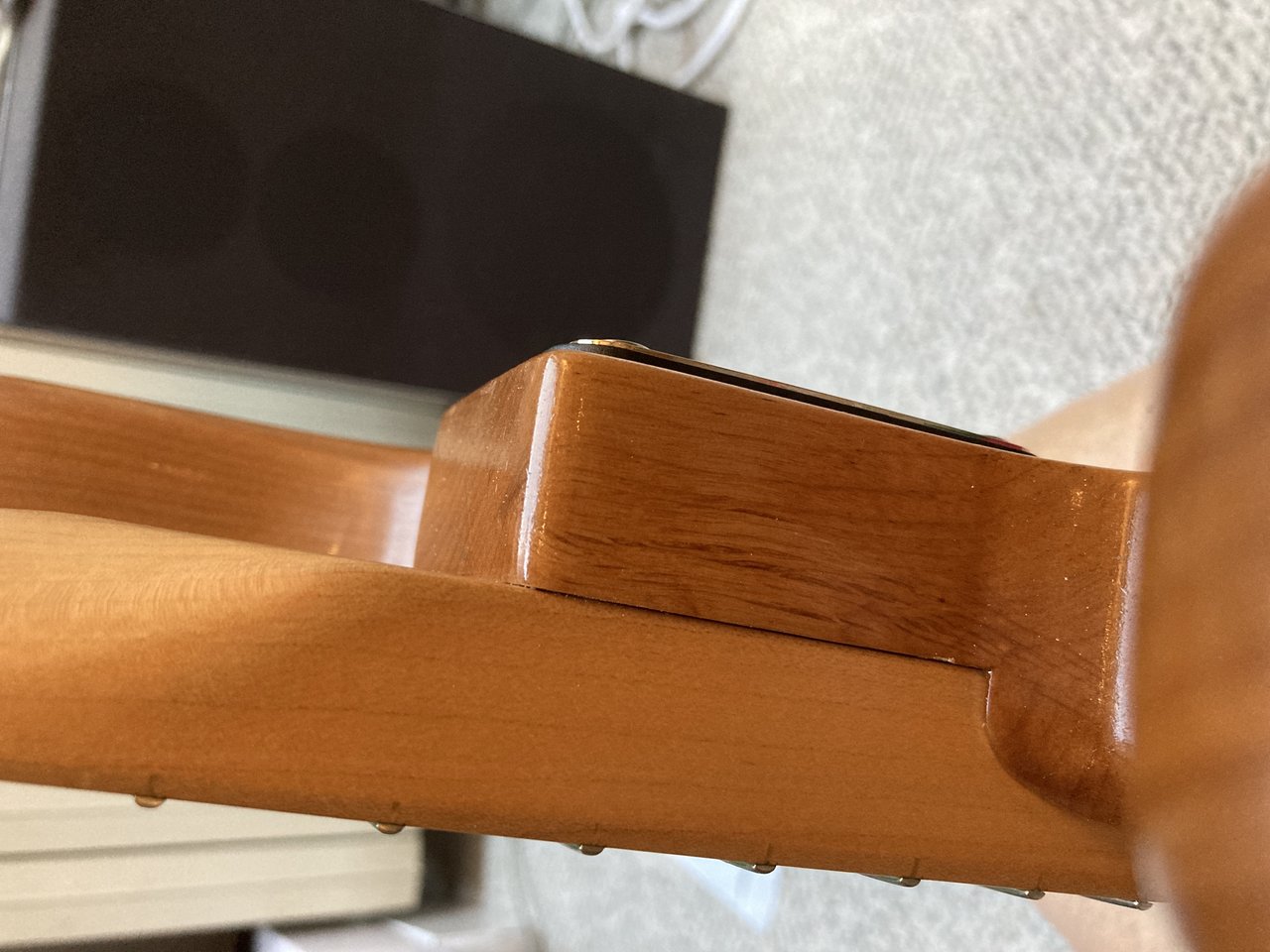

So, Leute, heut habe ich ausgiebig mit dem neu erworbenen Hals beschäftigt und ich bin langsam am verzweifeln. Mit Müh und Not habe ich die Tuner montiert: wobei 3 Schrauben rund wurden, 2 konnte ich wieder rausdrehen, die dritte wird wohl ewigs drin bleiben..,😡
Dann den Hals montiert.Egal was ich mache, es bleibt ein Abstand... langsam aber sicher werd ich richtig schtinkig... das hatte ich beim letzten Franky nicht, diese Probleme.
Hier ein Bild des Problems. Und ja, ich hab die Löcher mit einem Handbohrer noch etwas nachgebohrt... aber es bleibt sich immer gleich!
  • #105
So, ich glaub ich hab es geschafft! Habe den Hals im Stehen (also Bass stehend) montiert. Scheint jetzt zu passen...

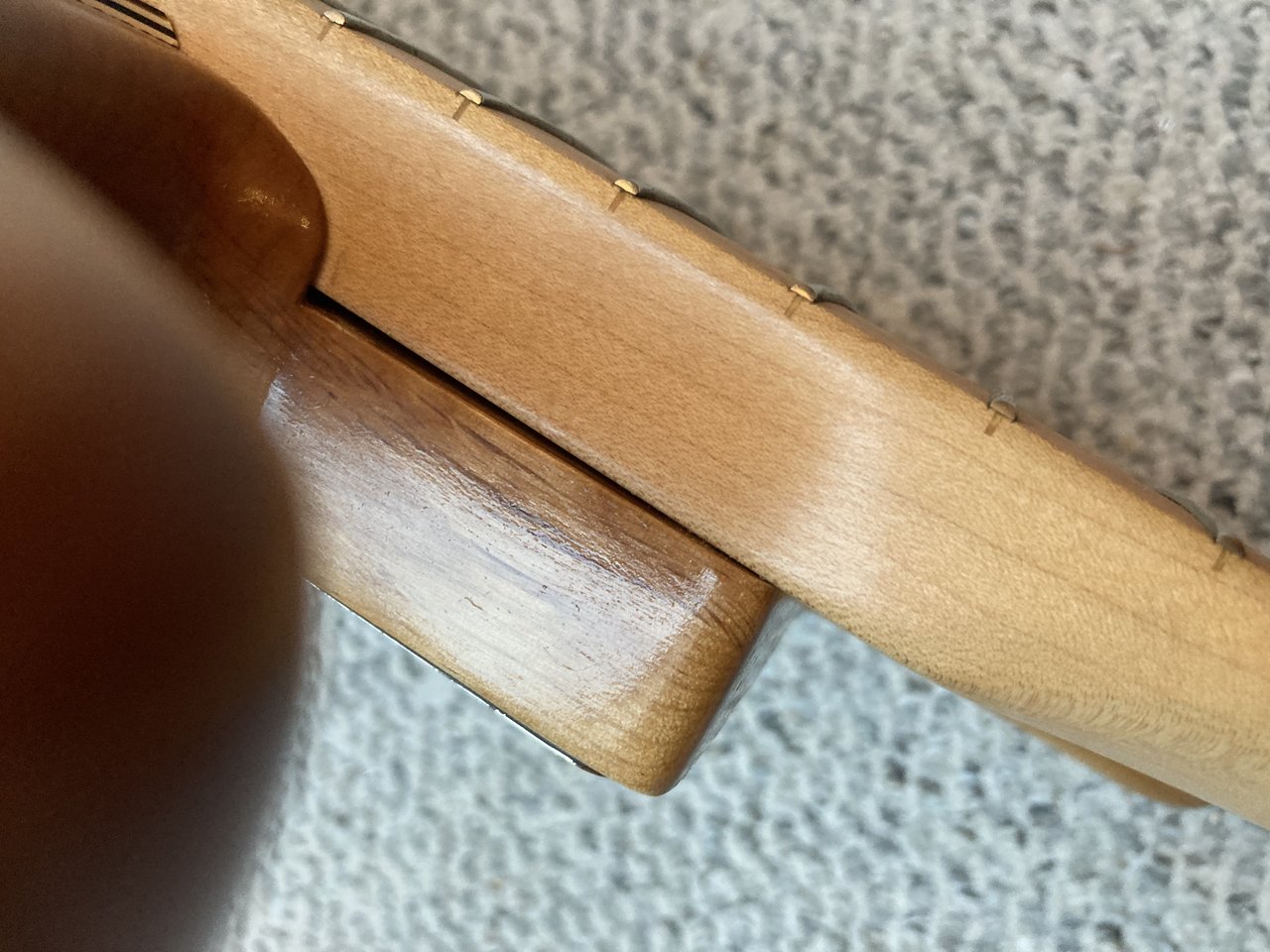

Hier das Foto, falls man es erkennen kann... ich krieg die Schraube auch mit Gummi Methode nicht raus... echt Kagge

bau als erstes die anderen tuner aus (die drei schrauben des sorgentuners läßt du erstmal da, wo sie sind). sorg dann dafür, dass der hals und vor allem der kopf ordentlich unterfüttert fest und ohne zu kippeln aufliegt. dann nimm einen kreuzschlitzschraubendreher, setze den an und gib ihm mit einem hammer einen gut dosierten hieb und drehe dabei ala schlagschrauber.
wenn das nichts bringt, bohrst du den kopf aus (die erste aktion wird dir dabei eine anbohrhilfe hinterlassen haben, falls nicht, körnst du vorsichtig an). dann kannst du die restlichen schrauben lösen und den tuner ausbauen. weiter gehts:
hatte ich auch schon, schön ruhig bleiben. ist der kopf asche, kann man das ding auch rausbohren. ich hab mir dazu einen kleinen hohlbohrer aus einem dünnen stück rohr geschliffen. schau mal im netz, wie sowas aussieht. und übe vorher in einem stück harten restholz...
schau auch mal hier:
noch ne ergänzung: billige schrauben aus der wühlkiste sind scheiße, habe eine abgerissen und musste ausbohren. für diese geschichte empfehle ich unbedingt eine vernünftige führung, die hält auch einen weglaufenden bohrer. manchmal bis er bricht
und später hier:
Bohre unbedingt vor! Ahorn kann verdammt unnachgiebig sein und du drehst im miesesten Fall den Schraubenkopf ab (eigene Erfahrung).
Falls du
hast und irgendwo ein kleiner und vor allem dünner Nagel bei dir rumliegt, könntest du den auch ein bisschen breit klopfen, mit einer Feile auf Maß bringen (bei Laubholz und bei einer Schraube 3 mm wären das ca. 2 mm, bei meinen Mechanikschrauben 2,2 mm habe ich 1,3 mm vorgebohrt) und das Ding dann als Bohrer benutzen - im Zweifel könntest du vorbohren und Schrauben an einem Probestück testen).
