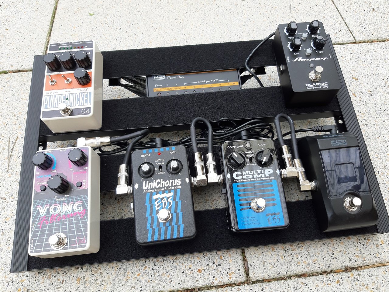

Ich kann die Teile von Palmer empfehlen:
- die Pedalboards (verschiedenen Größen, sehr stabil und mit "Stauraum" unten für das Multinetzteil)
- diese Powerplant: https://www.thomann.de/de/palmer_pwt_08.htm
Reaktionen: cfortner, RAVEN, BoogieCaster und 5 andere
  • #25
Das PWT08 habe ich auch unter meinem Board, solides Teil für ne schmale Mark. :great:
Und mein Board ist nicht klein, das PWT ist voll ausgelastet:
- Helix HX (mit "Current Doubler"-Kabel an den beiden "High-Power"-Ausgängen)
- Line6 G30 Funke
- EHX Bass Big Muff Deluxe
- Darkglass X7
- VT Bass DI
- Pumpernickel
- 2-Fach Looper (für Muff + X7)
Fazit: Läuft und kost´fast nix...

Die Gesamtstromaufnahme auf meinem Board beträgt 1500mA, das Palmer liefert 2000mA. Ich kann da kein Voodoo erkennen, alles im grünen Bereich.
Mein PWT08 wird im Übrigen nicht mit dem mitgelieferten Steckernetzteil versorgt, sondern mit einem 12V/3000mA Laptopnetzteil. Und das hat natürlich einen Anschluss für ein Kaltgerätekabel und ist fest neben dem Palmer unter dem Board montiert. Hat 18€ gekostet...
