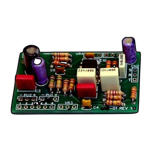

Das führte mich zu dem Eintrag: https://agingengineer.com/2023/03/hazlabs-clone-lhz-01/
Und schwuppdiwupp hab ich mal einen bestellt. Klingt soweit geil, wenn auch etwas anders als mein 18V HAZ, Tonepump oder der SNC HAZ.

Die Potis sind zwar Bourns, aber haben so ein kurzes Gewinde, dass die sich kaum festziehen lassen. Ich werd mir neue hier holen. Und etwas frickeln musste auch. Ich hab ihm eine bestückte Platine inkl gelöteten Potis für Bass und Treble abkaufen können. Alle anderen Kabel musste ich ranlöten. Dafür gibs aber Doku en masse. Ist ein Kinderspiel wenn man das kann.

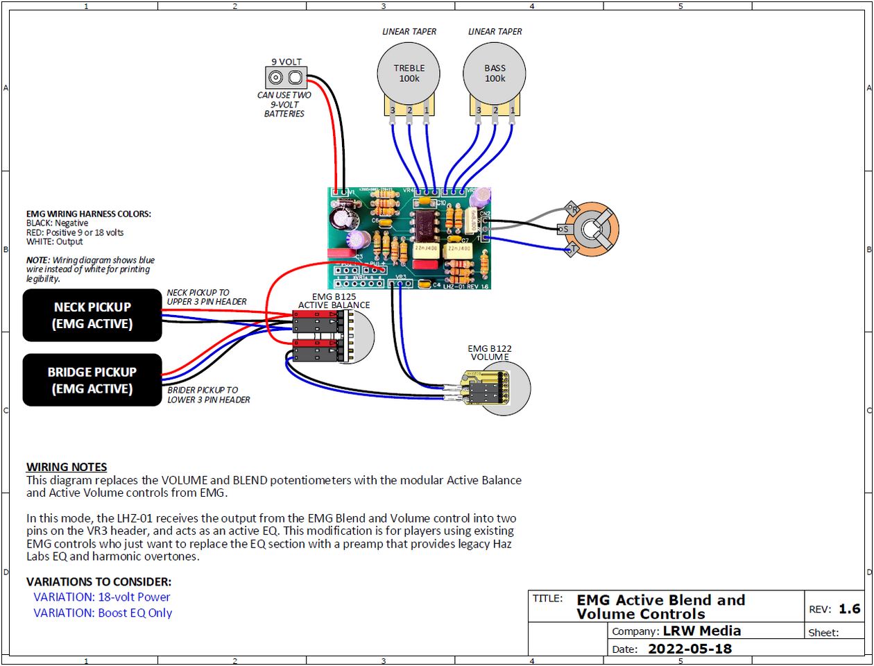

Achja: gibt noch jede Menge Doku dazu um die verschieden zu verdrahten. Mit Blend, 2 Vol, Boost only usw usf.
Gut zu wissen. Dann sollte das alles kein Problem sein, ich hab in meinem Leben schon so manches Gerät gelötet/gebaut, von Pedal bis 19“ war schon alles dabei. 🙂
Funktioniert die Elektronik sowohl mit aktiven als auch mit passiven PUs?
  • #4.571
Jo. Du kannst es probieren mitm ABC B125, er hat es mit der ABC 118 der X notiert. Die liegt ja immer bei dem Standard System-Set dabei.
Für alle anderen Blend+Volume-Kombis ist ein 100k-Blend (MN- oder Audio-Taper) sowie ein 500k Audiotaper Volumepoti notwendig.
Edit: interesant: die oben abgebildete Doku zeigt die B125. In meiner (geändert am 9.5.23) isses die B118. Wird schon beides gehen.
